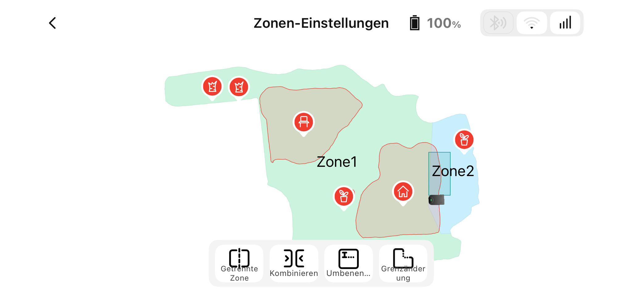

Jay 9 Beitrag
Schaut mal hier. Unter Grenzänderung.
8-9-2026 19:09:30 DE Übersetzen
Den Punkt "Grenzänderung" gibt es in meiner App nicht. Wie geht das?
27-9-2026 16:00 DE Übersetzen
