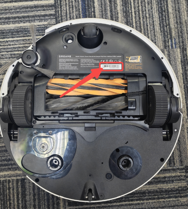

Um das von Ihnen gemeldete Problem mit der nicht vollständig ausfahrenden Seitenbürste weiter zu prüfen, bitten wir Sie, uns ein entsprechendes Video zur Verfügung zu stellen.
Freundlicher Hinweis: Falls die Videodatei zu groß ist, können Sie diese gerne bei Google Drive hochladen und uns den entsprechenden Download-Link zusenden. Bitte stellen Sie sicher, dass die Freigabeeinstellung auf „Jeder mit dem Link“ gesetzt ist, damit wir auf die Datei zugreifen können.
Darüber hinaus bitten wir Sie, uns die folgenden Informationen per privater Nachricht im Forum zukommen zu lassen (Sie können uns hierzu über einen Klick auf unser Profil kontaktieren):
Die S/N (Seriennummer) Ihres Geräts
Einen Screenshot der Einstellung für das Ausfahren der Seitenbürste in der App
Sobald uns die genannten Informationen vorliegen, werden wir diese zur weiteren Überprüfung und Analyse an unser Technikteam weiterleiten.
Vielen Dank für Ihre Unterstützung und Mithilfe.
