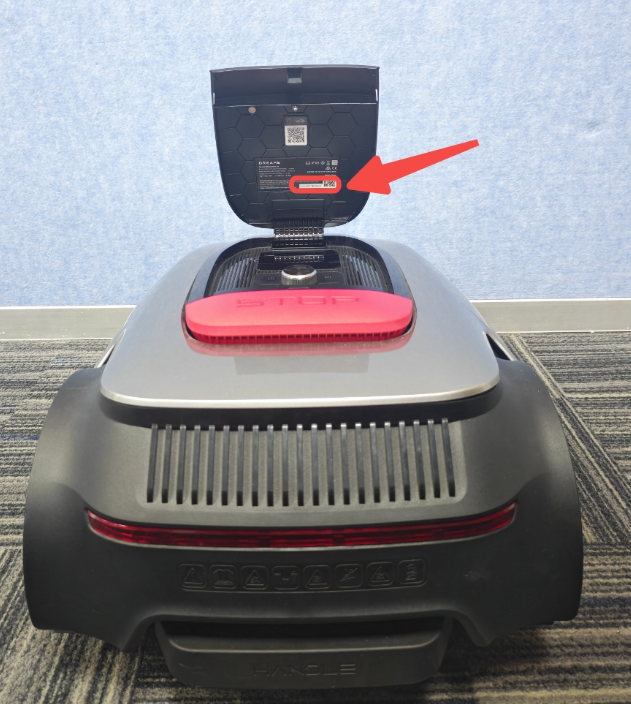

um weiter zu prüfen, ob das Firmware-Update erfolgreich installiert wurde, bitten wir Sie, uns per privater Nachricht im Forum zu kontaktieren (klicken Sie dazu einfach auf unser Profilbild) und uns die folgenden Informationen zukommen zu lassen: die Seriennummer (S/N) Ihres Geräts, ein Foto der auf dem Display des Geräts angezeigten Firmware-Version sowie einen Screenshot der in der App angezeigten Firmware-Version.
