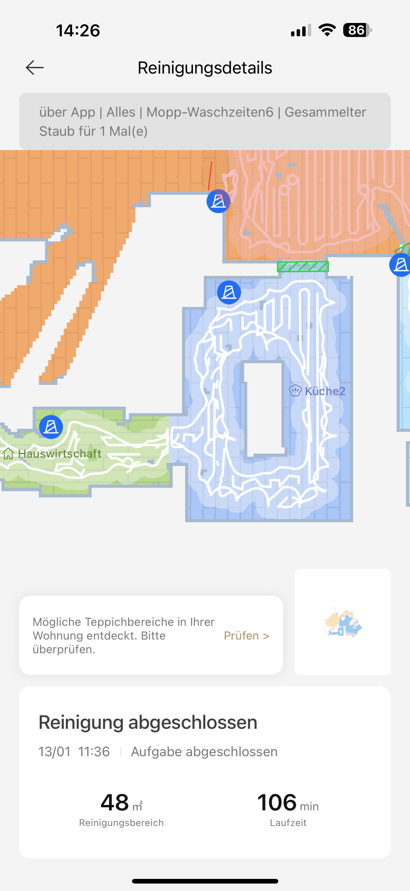

Hallo Zusammen, ich habe ein Problem mit dem X40 und zwar fährt er beim saugen/wischen nicht mehr bis zum Rand. Er macht so komische Bögen und generell ist das nicht mehr so gründlich mit dem reinigen….und das LED Licht geht auch nicht mehr in der Dunkelheit…. Kann es sein, dass es an dem alten Update liegt? Ich habe noch immer die Version …52
