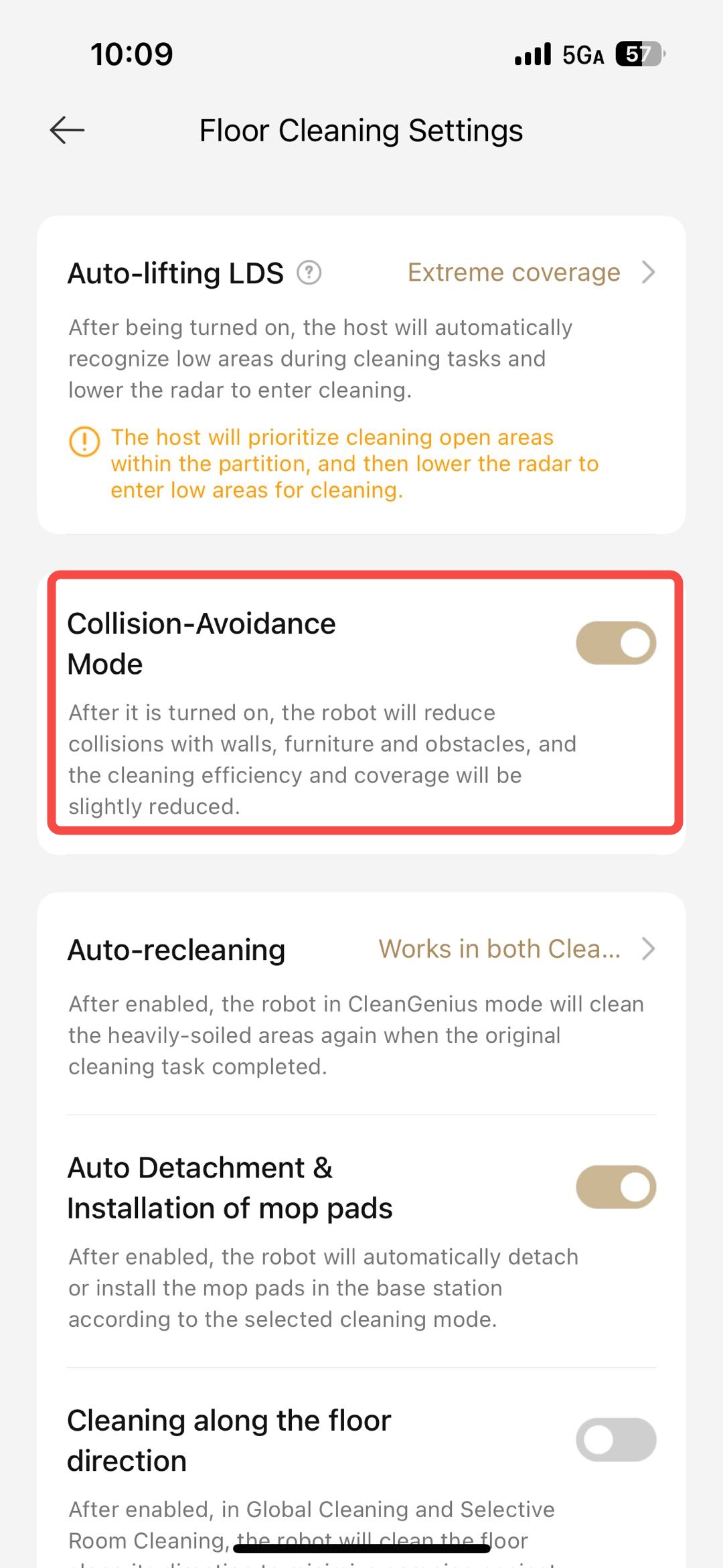

Hallo, vielen Dank für Ihr Feedback! Um sicherzustellen, dass Sie das bestmögliche Nutzungserlebnis haben, versuchen Sie bitte, den "Weniger-Kollisionsmodus" zu deaktivieren und dann erneut zu prüfen, ob das Problem behoben ist. Sie können die Informationen im Bild zur Orientierung nutzen. Vielen Dank für Ihre Unterstützung und Ihr Verständnis.
20-10-2025 03:18:39 DE Übersetzen
Hallo dreame,
Es hat funktioniert mit dieser Einstellung. Danke !
20-10-2025 20:53 DE Übersetzen
