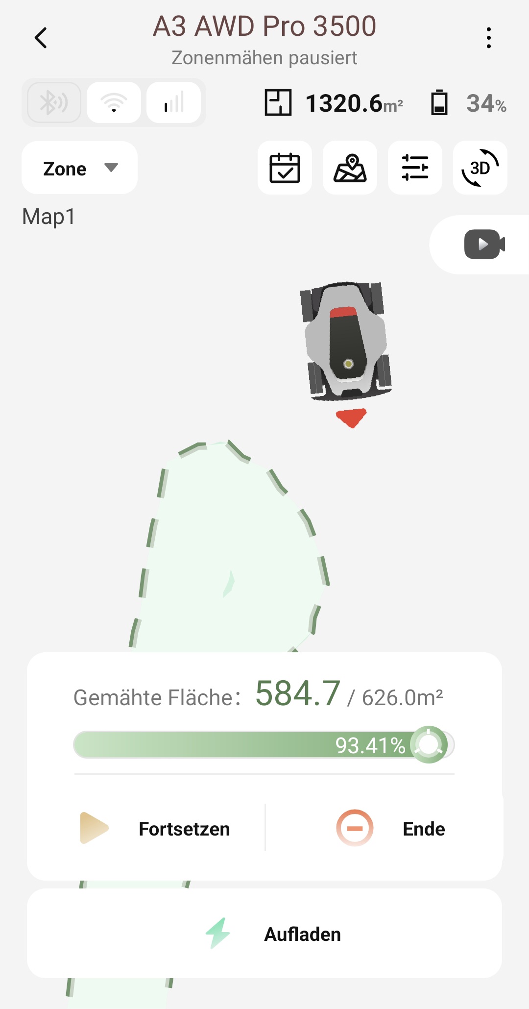

Ich war Euch ja noch ein Bild vom Känguru-Roboter schuldig. Es passiert immermal wieder, dass der Roboter sich plötzlich angeblich außerhalb der Zone befindet. Ich hatte bei meinem initialen Posting einen Screenshot nicht liefern können weil ich ihn aus Versehen gelöscht hatte. Inzwischen ist es wieder ein paar Mal vorgekommen, so dass ich ein paar Screenshots machen konnte. Die aktuelle Verfehlung von heute habe ich deshalb diesem Posting angehängt.
In der Regel genügt es, dass man dem Roboter einfach einen "Fortsetzen"-Befehl schickt. Dann orientiert er sich neu und macht manchmal weiter. Manchmal behauptet er aber auch, er sei fertig und fährt in die Ladestation zurück.

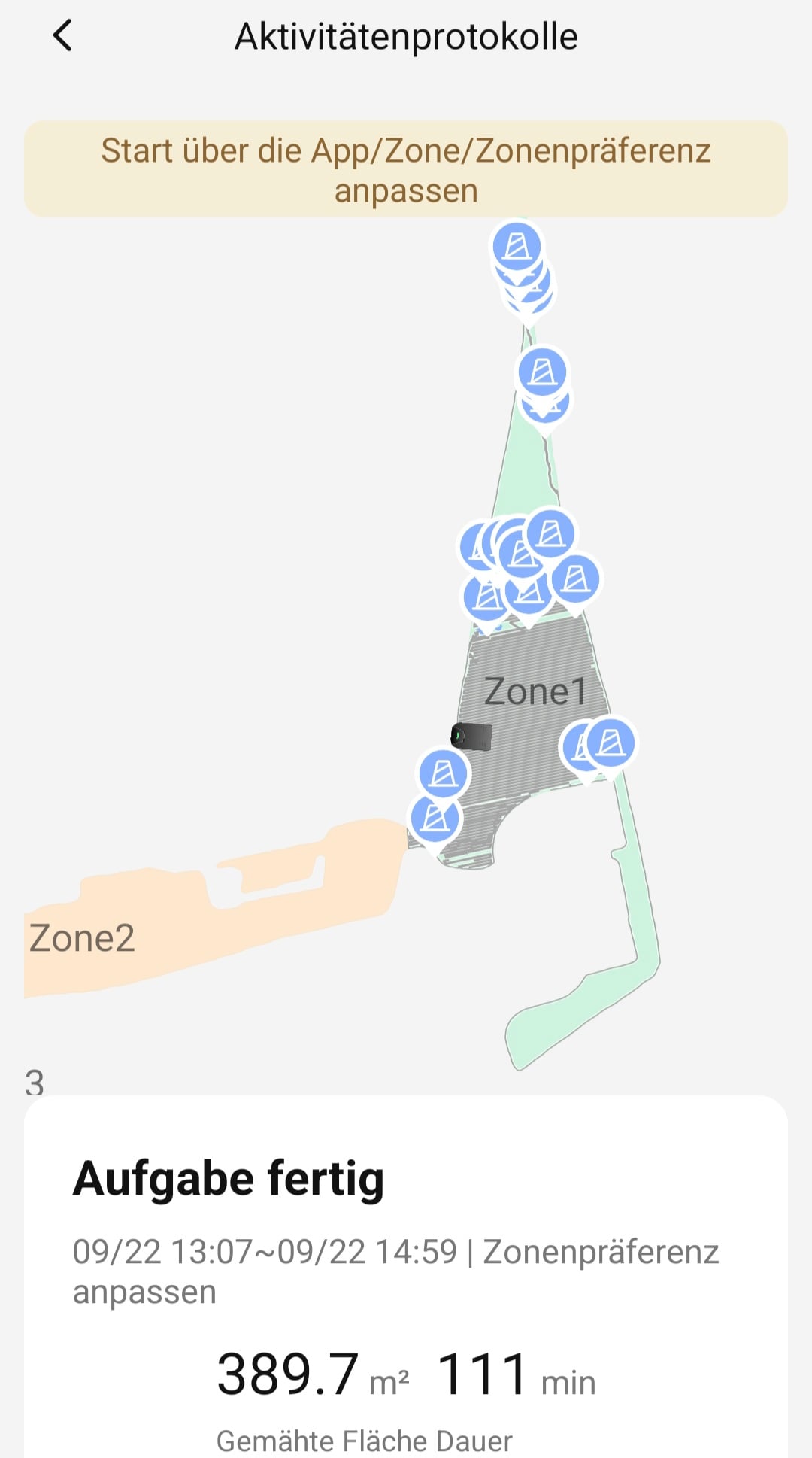

Jochen 11 Beitrag Themenstarter
Heute hat er behauptet, dass er nach 390m² von 620m² fertig sei und ist wieder in die Ladestation zurück. Außerdem hat er überall irgendwie Hindernisse "gesehen", wo keine waren. Klickt man die Hindernis-Symbole an, kommt nichts. Keine Info darüber, was er gesehen haben will. Und obwohl die Hinderniserkennung abgeschaltet ist (reagiert nur auf Hindernisse, die die Stoßstange findet), hat er heute nur noch Hindernisse gesehen. Um es gleich vorweg zu nehmen: Lidar und Kamera sind  blitzblank sauber!

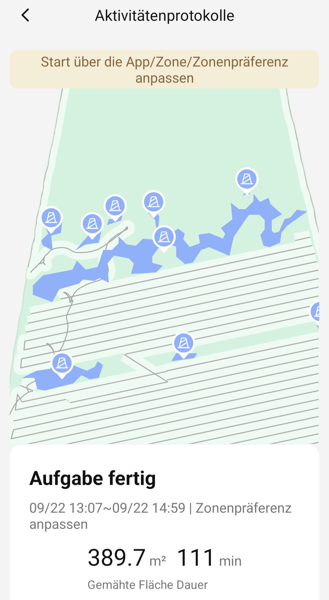

Jochen 12 Beitrag Themenstarter
Da man nur noch ein Bild einfügen kann, hier ein weiteres Bild.

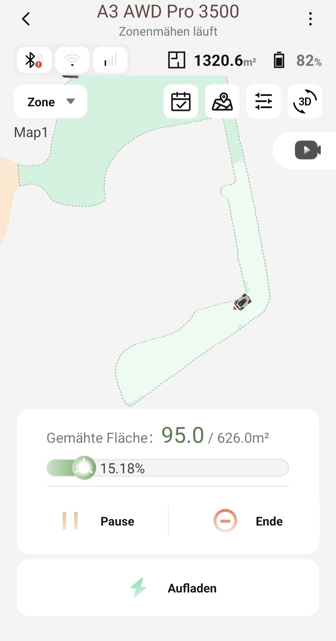

Zigaretten vergessen?Was zum Teufel macht der Roboter? Erst mähte er ganz prima von Süd nach Nord, als er plötzlich abbricht und bis in die südlichste Ecke fuhr, nur um dann wieder nach Norden zu fahren, und weiterzumähen...(Nicht vergessen: Karte nicht maßstabsgetreu. Musste weit rauszoomen, um die schon gemähte Fläche zeigen zu können.)

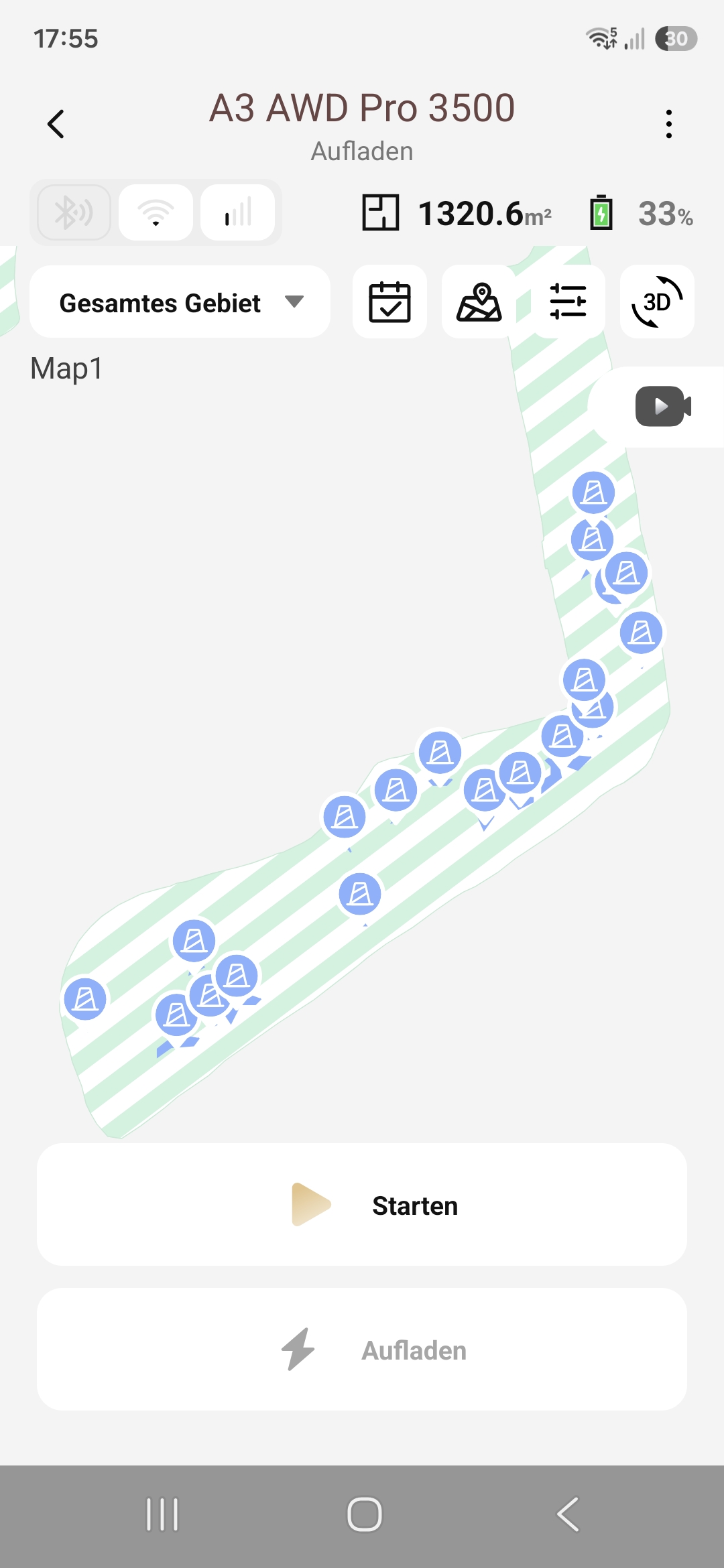

Jochen 14 Beitrag Themenstarter
Das gleiche Stück hat er heute nicht gemäht. Er fuhr bis der Akku leer war, nur vor, zurück, links und rechts. Wenn es nicht so traurig wäre, könnte man glauben, er führe einen Tanz auf. So sieht das Stück aus, nachdem er dort "gemäht" hat. Schlimm - der Mäher ist einfach nur schlimm!

Utz
Genau das Phänomen mit dem vor und zurück habe ich auch schon beobachtet...
Zeitgleich hat er eine ganz andere Position in der Karte angezeigt und diese auch nach dem pausieren und manuellen Umstellen (an andere Position tragen) des Roboters nicht mehr geändert.
Ich musste dann abbrechen damit er sich neu positioniert.
Gefühlt hat er seit dem neuen 625 Probleme mit der Positionierung bei mir und verirrt sich immer mal wieder.
Eine Zone in meinem Garten steuert er gar nicht mehr an.
