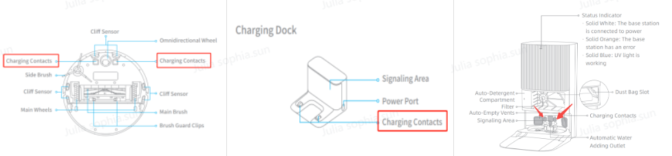

QB835815 38 Beitrag
Möchte einmal Erfahrungen mit einem Wischroboter sammeln.
ZV191776 39 Beitrag
Hallo, kann mir jemand helfen?
Mein Saug und Wischroboter lädt nicht mehr auf. Was kann ich tun?
4-10-2026 19:39:08 DE Übersetzen
Sollte das Problem weiterhin bestehen, senden Sie bitte ein Foto der S/N-Nummer des Geräts, den Kaufbeleg sowie die Ergebnisse Ihrer bisherigen Überprüfungen an unser After-Sales-Team unter aftersales@dreame.tech, damit der Sachverhalt weiter geprüft werden kann. Vielen Dank für Ihre Zusammenarbeit und Ihr Verständnis.
6-10-2026 08:27 DE Übersetzen
Hallo, bei diesem Problem empfehlen wir Ihnen zunächst zu prüfen, ob die Ladestation bzw. Basisstation ordnungsgemäß mit der Stromversorgung verbunden ist und ob beide Enden des Netzkabels fest angeschlossen sind. Bitte reinigen Sie außerdem die Ladekontakte an der Ladestation sowie am Roboter, um einen einwandfreien Kontakt während des Ladevorgangs sicherzustellen.
6-10-2026 08:26 DE Übersetzen
