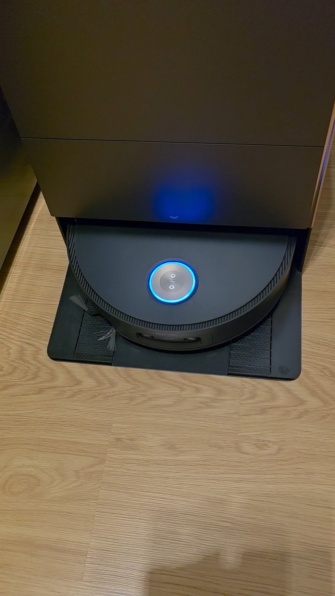

Mein Gerät L40spro ultra verliert tropfenweise Wasser   Das ist besonders ärgerlich auf unserem Parkettboden. Desweiteren hat die Reinigungswirkung Saugen stark nachgelassen. Er saugt nicht mehr richtig und lässt teilweise Schmutzpartikel liegen. Bitte um Unterstützung. Was kann ich tun, wer hilft mir?
Mit freundlichen Grüßen
Dieter
21-8-2026 17:59:37 DE Übersetzen
Bezüglich des Wasserverlusts gilt: Falls einzelne Wassertropfen aus dem Wassereinlass des Roboters austreten und dies direkt nach dem Befüllen sowie beim Verlassen der Basisstation zu Beginn der Reinigung auftritt, handelt es sich in der Regel um ein normales Verhalten. Sollte der Wasserverlust jedoch nicht der oben beschriebenen Situation entsprechen, empfehlen wir Ihnen, unser Aftersales-Team für eine weitere Prüfung zu kontaktieren:
E-Mail: aftersales@dreame.tech
25-8-2026 11:07 DE Übersetzen
Wir empfehlen Ihnen zudem, die Hauptbürste zu reinigen und zu prüfen, ob sich Haare oder andere Fremdkörper an der Hauptbürste oder im Saugkanal verfangen haben. Testen Sie anschließend bitte die Reinigungsleistung im höchsten Saugmodus.
Guten Tag, bezüglich der nachlassenden Saugleistung empfehlen wir Ihnen zunächst, zu überprüfen, ob der Staubbehälter bereits voll ist, und ihn gegebenenfalls zu entleeren. Bitte entnehmen Sie außerdem den Filter, klopfen Sie Staub und Schmutz vorsichtig ab, spülen Sie ihn mit klarem Wasser aus und setzen Sie ihn erst wieder ein, nachdem er vollständig getrocknet ist.
25-8-2026 11:06 DE Übersetzen
Am besten den Filter reinigen und schauen ob der Beutel voll ist. Ein paar Tropfen sind normal..
