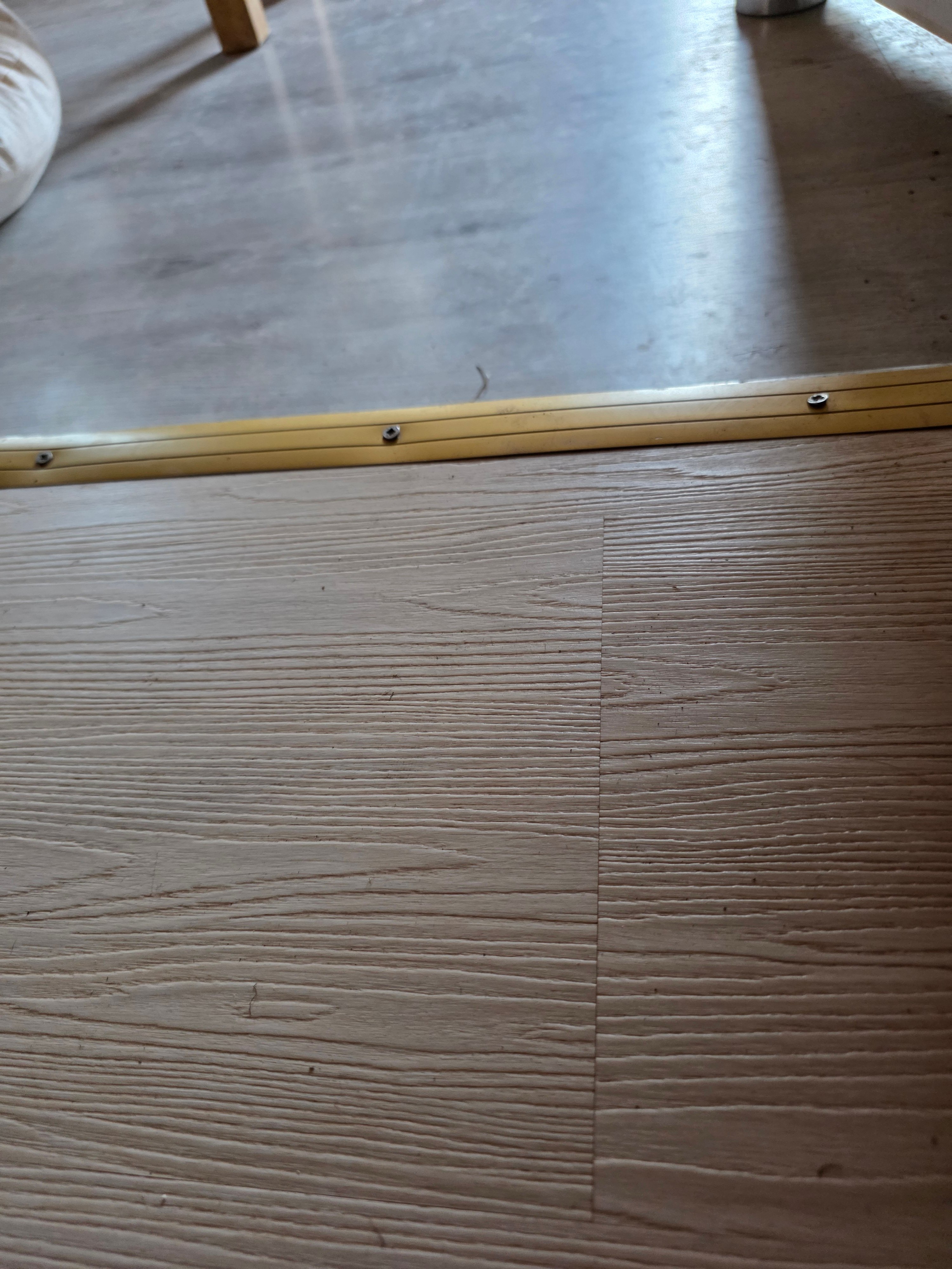

VY943657 53 Beitrag
Hallo zusammen,
vielleicht kann mir hier jemand helfen. Ich habe den neuen Dreame X60  Pro.  Er geht mir nicht in den Haustierbereich bzw. den 3. Raum. Es gibt eine Schwelle nach unten, die nimmt er nicht. Setze ich ihn rein, kommt er die Schwelle hoch. Was muss ich tun damit er dieses Zimmer auch saugt und reinigt? Er erkennt auch nichtcwirklich größeren Schmutz und Flecken, reagiert auch nicht auf Befehle, sondern meldet sich nur und danach sagt er, dass er nicht verstanden hat. Ich soll ihn wecken oder manuell starten. Was mach ich falsch? Vielen Dank für Eure Hilfe
7-10-2026 15:46:43 DE Übersetzen
Uwe
Hi,Sollte die Stufe nicht zu tief sein (hoch meintest du ja schafft er es) sollte es in die andere Richtung auch gehen.Schau mal ob du auf der Karte die Stelle als Schwelle hinterlegen kannst. Dafür auf Kartenbearbeitung gehen, dann auf Schwelle und dann überfahrbare Schwelle hinzufügen
7-10-2026 17:35 DE Übersetzen
VY943657 54 Beitrag
Hier noch ein Bild wie es runter und hoch geht
