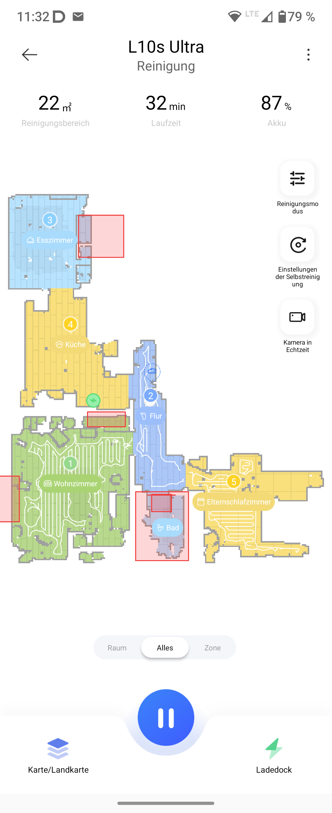

Der Saugroboter hält die Reihenfolge der Räume nicht ein er fährt eins an und dann 2 und dann geht er in die 5 und egal was ich mache app neu die Räume nochmal neu in der Rheinfolge er hält die Rheinfolge nicht ein
Siehe Bild
Vllt kann mir jemand helfen danke im voraus

Lieber HR021719,
guten Tag, Bezüglich des von Ihnen angesprochenen Problems mit der Reihenfolge des L10s Ultra: Bitte überprüfen Sie den Reinigungsmodus. Im intelligenten Modus wird die Reinigungsreihenfolge vom Gerät selbst bestimmt. Wenn Sie eine bestimmte Reihenfolge einstellen möchten, verwenden Sie bitte die benutzerdefinierte Reinigung.
