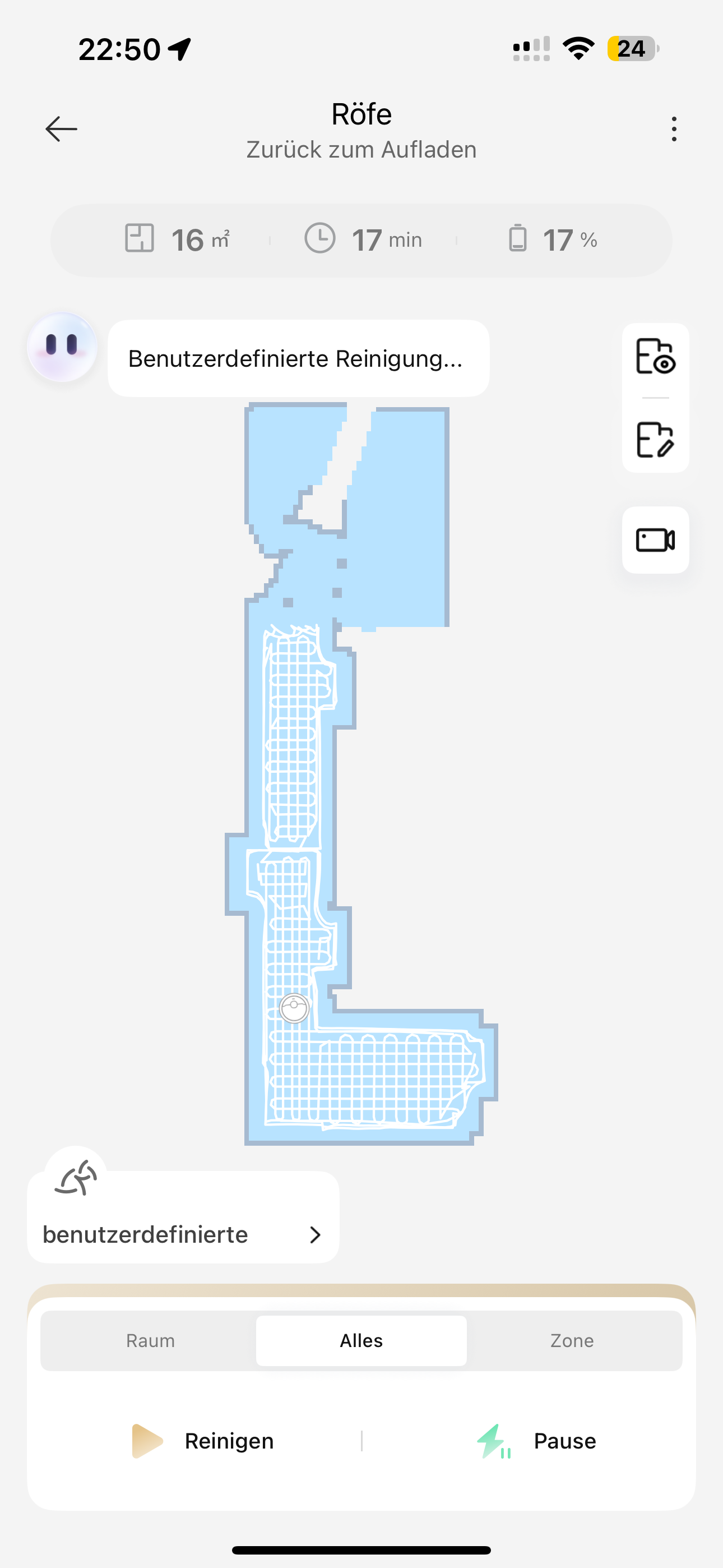

Der Roboter kann keine zweite Etage erfassen. Er orientiert sich komplett verloren im Vergleich zur ersten Karte. Wir habe alles ausprobiert aber nach 10 Versuche immer noch kein Erfolg. Die Reinigung funktioniert aber er versteht den Unterschied zwischen den Etagen nicht und sucht unendlich die Ladestation.

Hallo. Wie wurde denn das Problem gelöst? Ich kann leider keine 2. Etage erstellen und weiß aktuell nicht weiter. Ich habe erst unser EG erstellt (vor 3 Tagen) und wollte heute das 1.OG erstellen lassen. Nur leider weil der Roboter immer wieder zurück zur Basis, welche im EG steht. Ich bin ratlos und brauche Hilfe.
