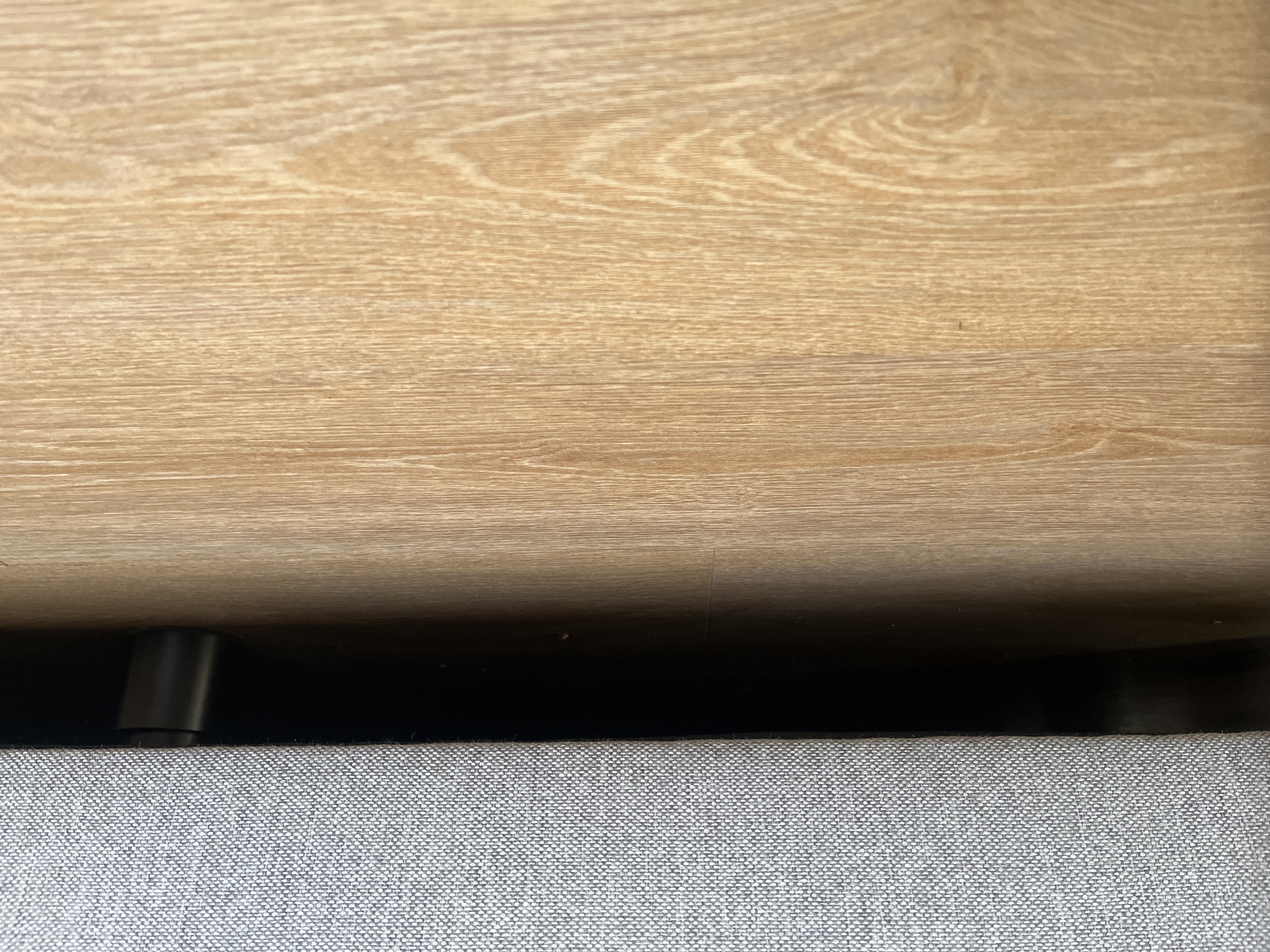

Hallo, leider reinigt der Roboter nicht unter meinem Bett. Es hat aber eine Höhe von 10 cm. Muss ich etwas spezielles einstellen, dass der Roboter dort drunter fährt. Laut Karte hat er es erkannt. Leider umrundet er nur das Bett.
>„Einstellungen für die Bodenreinigung“
> „Extreme Abdeckung“ (der LDS Lidar fährt dann dauerhaft  runter)
Das hat bei uns funktioniert, nachdem der X50 den Raum ausreichend „kennenlernen“ konnte.
2025-5-15 03:46:07 DE Übersetzen
Ja in den Einstellungen unter absenken kannst die absenkstufung einstellen. Im Betreff steht auch, daß er erst alle andere Flächen vollständig durchgeht und dann erst an den entstellen.
Lieber Nutzer,
guten Tag, bezüglich Ihres Anliegens, dass der X50 Ultra Complete nicht unter dem Bett reinigt:
Unsere Geräte können bei abgesenktem LDS in Räume mit einer Höhe von 98–120 mm eindringen. Normalerweise empfehlen wir, dass der Raum 1–2 cm höher ist als das Gerät. Bitte überprüfen Sie die Höhe des Raums unter Ihrem Bett.
Bitte prüfen Sie auch, ob das LDS nach der Einstellung der folgenden zwei Punkte in der App angepasst (abgesenkt oder angehoben) werden kann:
Einstellungen >> LDS automatisch heben
Einstellungen >> Weitere Funktionen >> Fernsteuerung >> LDS anheben.
