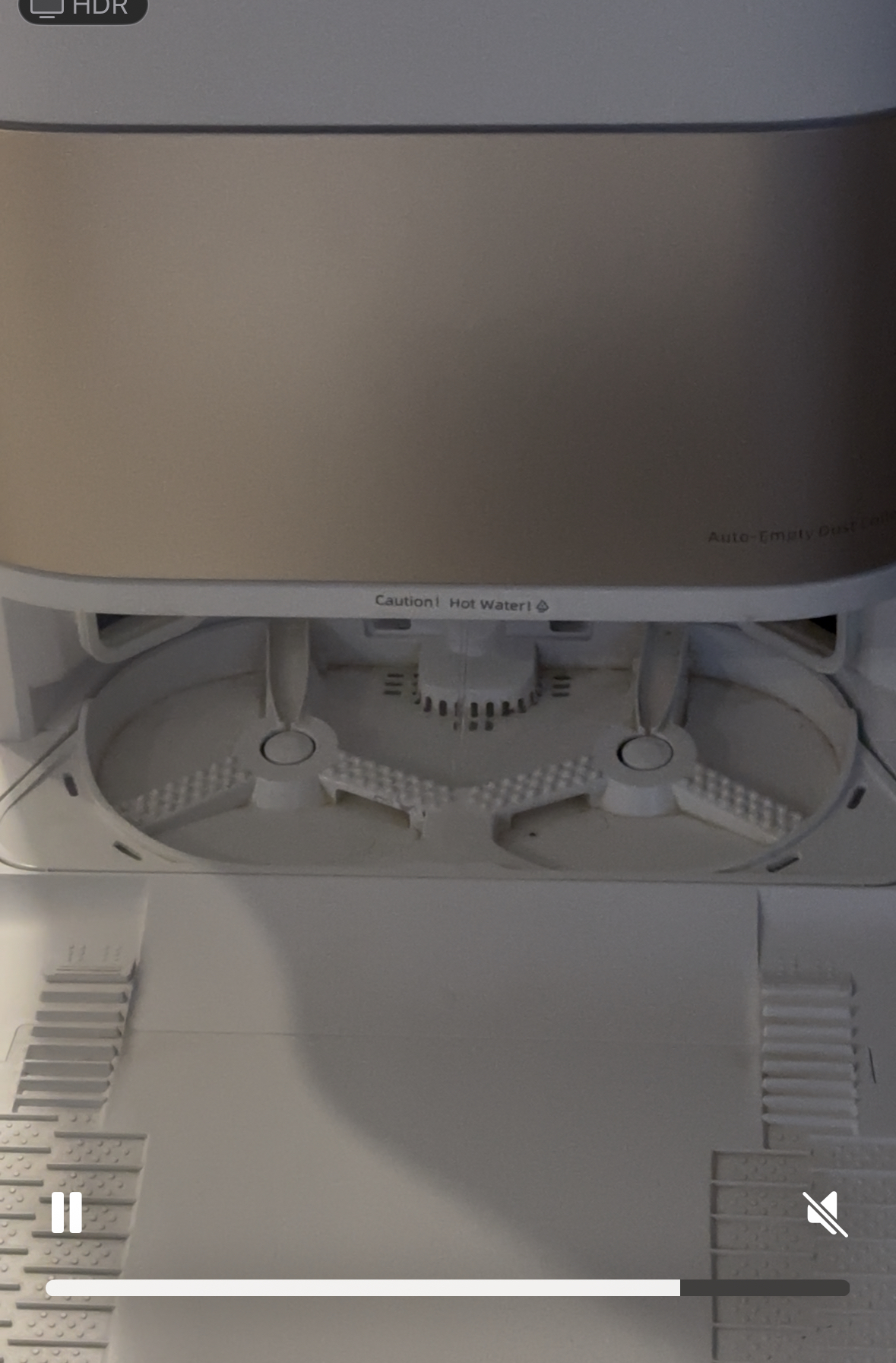

Wenn der Roboter die Reinigung startet hört das Wasser nicht auf zu rinnen. Sowohl über App als auch manuell gestartet.
Dichtungen wurden geprüft, Anschlüsse kontrolliert, Neugestartet usw.
Fehler wurde keiner gefunden in der Werkstatt-stattdessen wurden die Werkseinstellungen zurückgesetzt.
Was jetzt?

guten Tag, Bezüglich Ihres L10s Pro Ultra Heat-Problems, befolgen Sie bitte die folgenden Schritte zur Fehlerbehebung:
1.Bitte entfernen Sie das Waschbrett, überprüfen Sie, ob der Abwasserabfluss blockiert ist, und reinigen Sie ihn. Wischen Sie auch die Überlaufsensoren des Waschbretts ab.
2.Nehmen Sie den Schmutzwassertank heraus und prüfen Sie, ob der Dichtring des Schmutzwassertanks locker oder schmutzig ist. Stellen Sie sicher, dass Sie ihn rechtzeitig manuell zurücksetzen und mit einem sauberen Tuch abwischen.
3.Nach dem Entleeren des Schmutzwassers befestigen Sie den Clip des Schmutzwassertanks und stellen Sie sicher, dass der Clip des Schmutzwassertanks an Ort und Stelle eingerastet ist.
4.Setzen Sie den Schmutzwassertank zurück in die Basisstation und drücken Sie ihn sanft nach unten, um sicherzustellen, dass er richtig installiert ist.
5.Wischen Sie das Wasser im Sockel mit einem trockenen Tuch ab, installieren Sie das Waschbrett, und prüfen Sie, ob der Fehler weiterhin besteht.
Sollte dies nicht helfen, wenden Sie sich bitte an den Online-Kundendienst für weitere Unterstützung.
