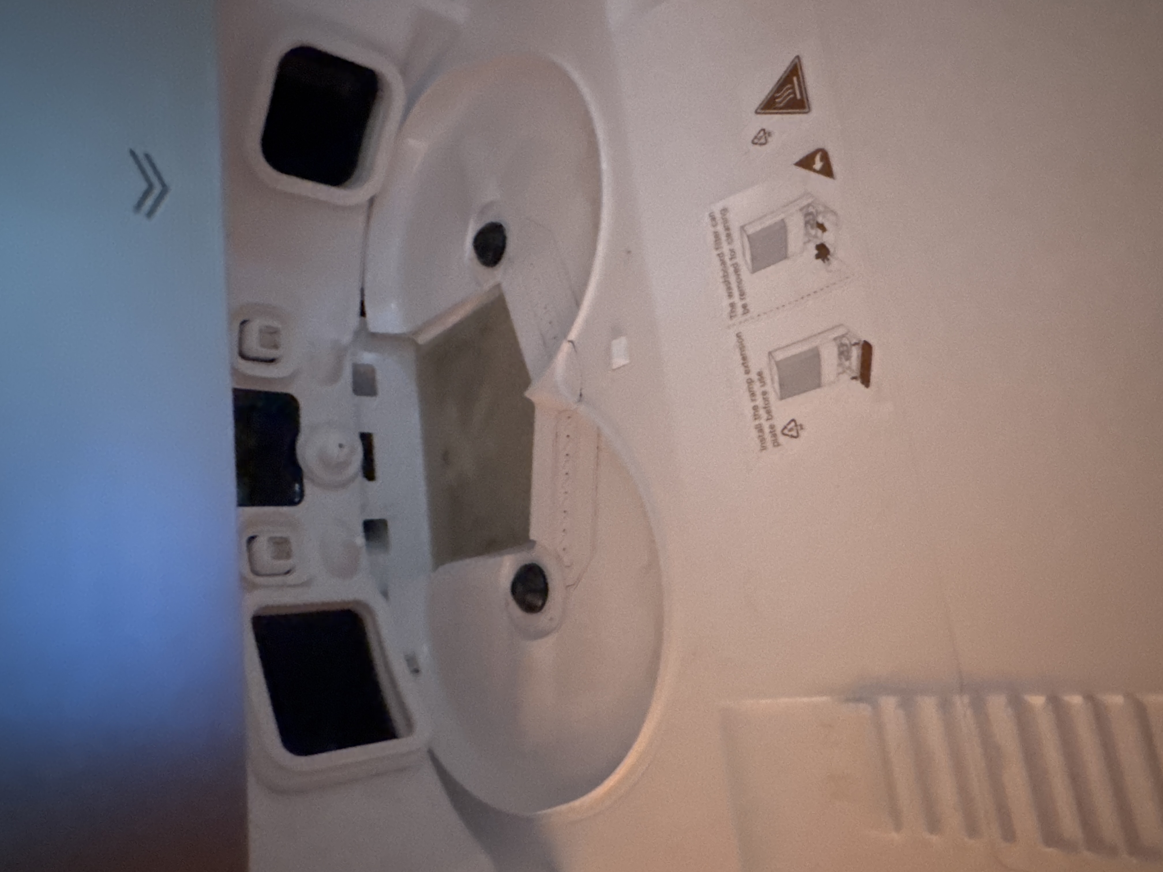

Come vedete non aspira l’acqua dalla vaschetta cosa devo fare continua a dare errore anche se ho già provato tutto anche a pulirla a mano
Hallo, bitte befolgen Sie zur Fehlerbehebung die folgenden Schritte:
1. Entfernen Sie das Waschbrett, prüfen Sie den Abfluss auf Verstopfung und reinigen Sie ihn. Wischen Sie den Überlaufsensor des Waschbretts ab.
2. Nehmen Sie den alten Wassertank heraus und prüfen Sie, ob die Dichtung lose oder verschmutzt ist. Setzen Sie sie rechtzeitig manuell zurück und wischen Sie sie mit einem sauberen Tuch ab.
3. Schließen Sie nach dem Ausgießen des Schmutzwassers den Verschluss des alten Wassertanks und vergewissern Sie sich, dass er fest sitzt.
4. Setzen Sie den alten Wassertank wieder in die Basisstation ein und drücken Sie ihn leicht nach unten, um sicherzustellen, dass er fest sitzt.
5. Wischen Sie das Restwasser mit einem trockenen Tuch von der Basisstation ab, setzen Sie das Waschbrett ein und prüfen Sie, ob der Fehler weiterhin besteht.
Wenn das Problem weiterhin besteht, können Sie den Kundendienst über die App oder per E-Mail kontaktieren: aftersales@dreame.tech.
