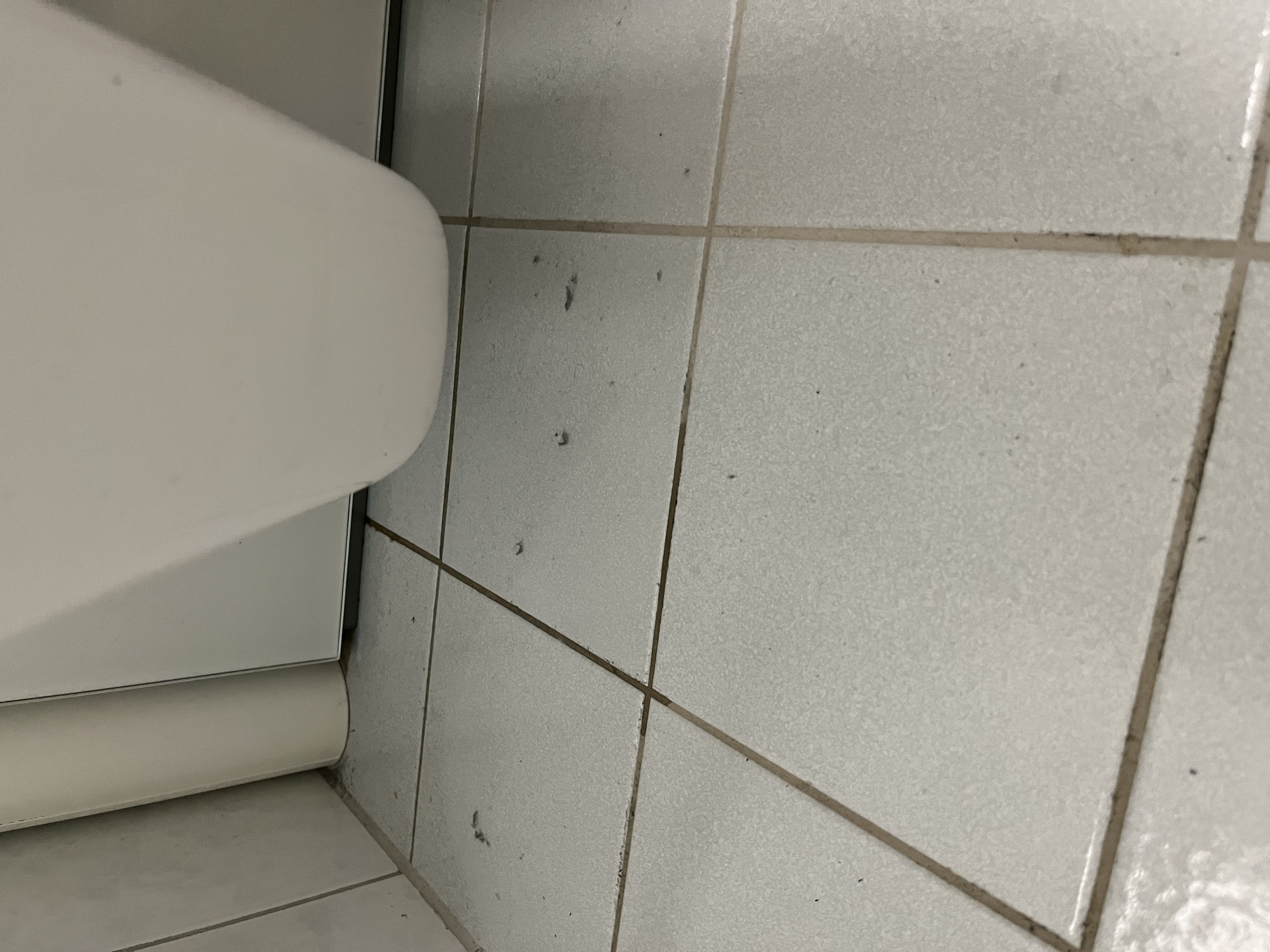

Kenne das Problem nicht, aber die Reinigung ist alles andere als gut. Bin sehr enttäuscht von einem Gerät das rund CHF 1‘400 kostet.
Vermutlich wäre es besser gewesen, wenn ich einen Roborock gekauft hätte.
