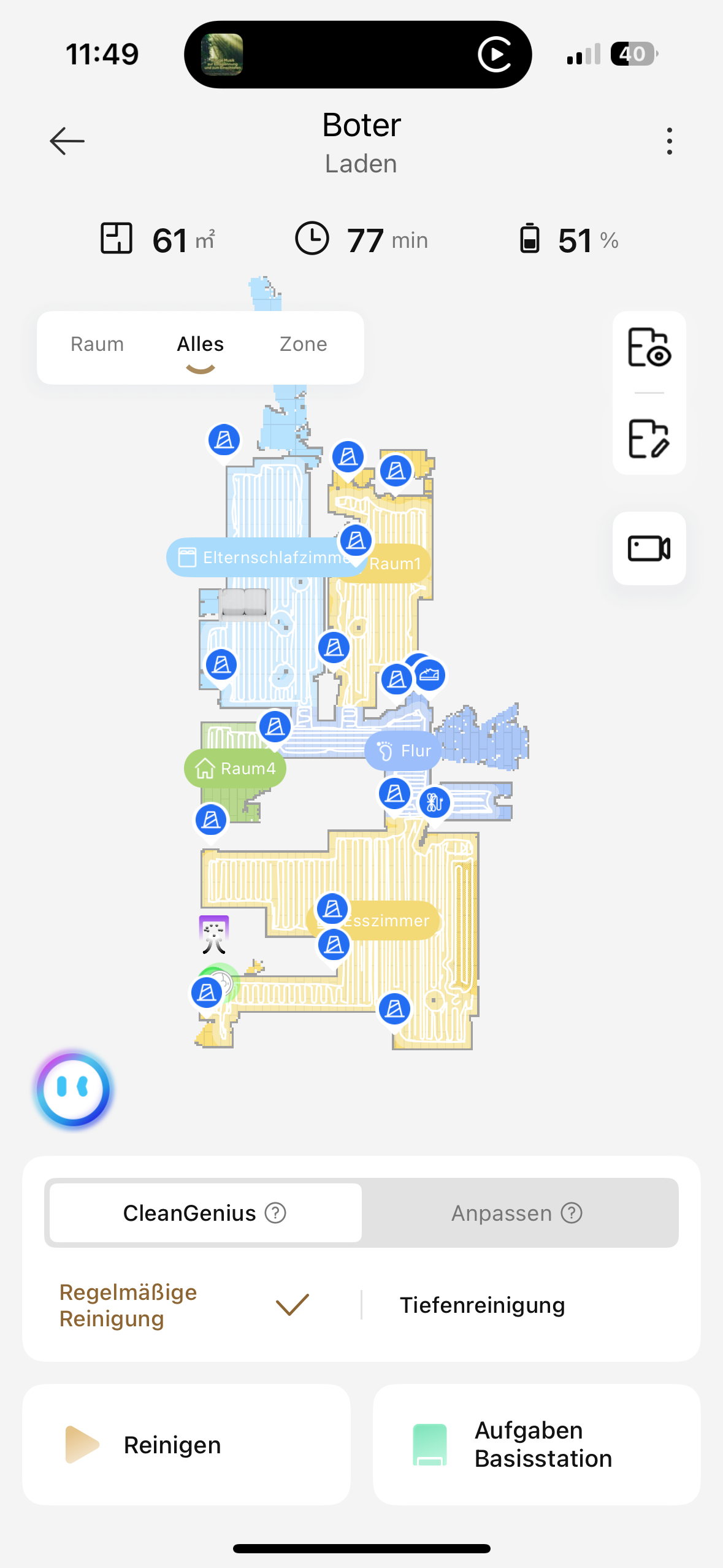

Wir benutzen unseren Dreame L10s Pro Ultra Heat seid einem Jahr nur einmal die Woche (Keine Haustiere, sobald ich krümmel sehe, sauge ich sie sofort mit dem Handstaubsauger) und sind mit dem Putzergebnis sehr zufrieden.
Ich habe nie wirklich drauf geachtet wielange er mit einer Akkuladung auskommt, weil wir immer unterwegs sind wenn er sauber macht. Hauptsächlich lassen wir mit dem CleanGenius Tiefenreinigungs Programm reinigen. Manchmal bemerke ich aber, dass er bei der zweiten Runde oder kurz vor Schluss laden muss bevor er die Aufgabe beendet.
Bin mir jetzt nicht sicher ob mich mein Gefühl täuscht, hat die Batterieleistung nachgelassen oder ist noch alles im normalen Bereich (natürlicher Verschleiss).
Ich habe auch schon ein Ticket unter der Nummer eröffnet.
Letztes Wochenende habe ich ein Screenshot in dem Moment gemacht, wo der Roboter fertig war mit seiner Arbeit. (Einstellung: CleanGenius Regelmäßige Reinigung, 61m2 in 77min und der Akku war bei 51%)
Mir wurde gesagt, dass ich ihn einschicken soll. Bin mir momentan aber unsicher ob ich es machen soll. (Aufwand + Risiko dass unterwegs Schaden entstehen kann).
Habe auch keine Erklärung von Dreame bekommen inweit der Wert von der Norm abweicht.
Wie sind eure Werte?
Hallo.
Bei der angezeigten Fläche und Reinigungszeit ist der Akkustand von etwas über 50% völlig in Ordnung. Da gibt es kein Akkuproblem.
