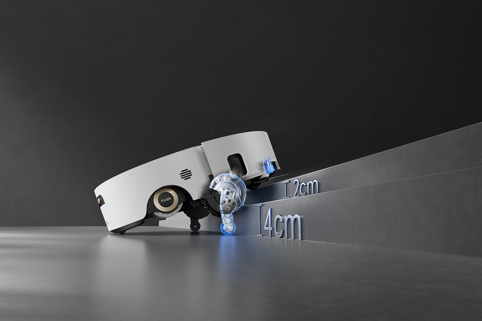

Mit der ProLeap-Technik überwindet der Dreame Aqua10 Ultra Roller acht Zentimeter hohe Doppeltürschwellen.

•        ProLeap-Fahrwerk für hohe Bodenschwellen: Stützräder heben die Haupträder des Roboters an, damit er Türschwellen von bis zu acht Zentimeter Höhe erklimmt und die Bereiche dahinter reinigt.

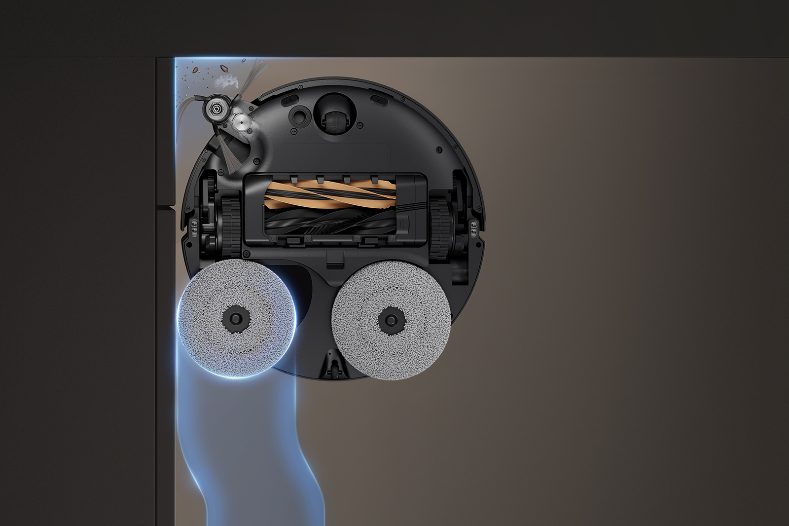

Für welche Wischeinsätze sind rotierende Moppteller prima geeignet?
Saug- und Wischroboter, die mit Mopps den Boden feucht reinigen, sind derzeit am verbreitetsten.
So funktioniert‘s
•        Den Boden wischen zwei runde Mopps mit flauschigen Putzfasern am Heck des Roboters.
•        Er zieht sie nicht nur hinter sich her. Motoren lassen sie zusätzlich auf Kunststofftellern rotieren.
•        Wasser aus einem Tank hält die Mopps während der Fahrt feucht.
Zwei am Heck rotierende Mopps schrubben Dreck besser weg. Sind sie wie beim Dreame X50 Ultra schwenkbar, putzen sie Kanten gründlicher.
Vorteile
•        Auch für heftigeren Schmutz: Beseitigt hartnäckigere Flecken zupackend, da die rotierenden Teller die Fasern aktiv über den Boden schrubben.
•        Für alle Hartböden: Die flauschigen Putzfasern erwischen Krümel selbst an unebenen Stellen wie in Fliesenfugen oder Holzmaserungen.
•        Tricks für Teppichschutz und Kantenputz: Die Tellerbauweise erleichtert Mechaniken, die die Mopps über niedrigflorigen Teppichen anhebt oder vor Fahrten über Hochfloriges in der Basisstation abwirft. Zur Seite ausschwenkbare Mopps putzen Fußleisten und Möbelkanten.
•        „Goldene“ Mitte: Die Technik ist schon im mittleren Preisbereich verfügbar.
•        Waschanlage oft inklusive: Eine Basis mit Selbstreinigung ist in dieser Preisklasse Standard, Mopps von Hand auszuwringen dann kein Thema.
Eine Basis mit Waschanlage, die die Putzfasern ausspült - bei Bedarf auch zweimal - gehört häufig bei Geräten mit rotierenden Mopps dazu.
Was du sonst noch wissen solltest
•        Endreinigung im Anschluss: Die Mopps reinigt der Roboter nicht während der Fahrt, sondern bei Boxenstopps oder nach dem Tourende in der Basisstation.
•        Begrenzte Schmutzaufnahme: Können die Moppfasern bereits vor der nächsten Reinigung keinen Schmutz mehr aufnehmen, sinkt die Putzleistung auf der weiteren Arbeitsfläche.
•        Rotationsflecken: Wurden die Mopps nicht rechtzeitig gespült oder stimmt etwas mit dem Reinigungsmittel nicht, können kreisförmige Schlieren, auf dem Boden zurückbleiben.
Rotierende Moppteller knöpfen sich auch hartnäckigeren Schmutz vor und angeln ihn besser aus unebenen Stellen heraus. Mechanische Schwenk- und Abwurftricks sorgen erleichtern einen zuverlässigen Kantenputz und Teppichschutz.

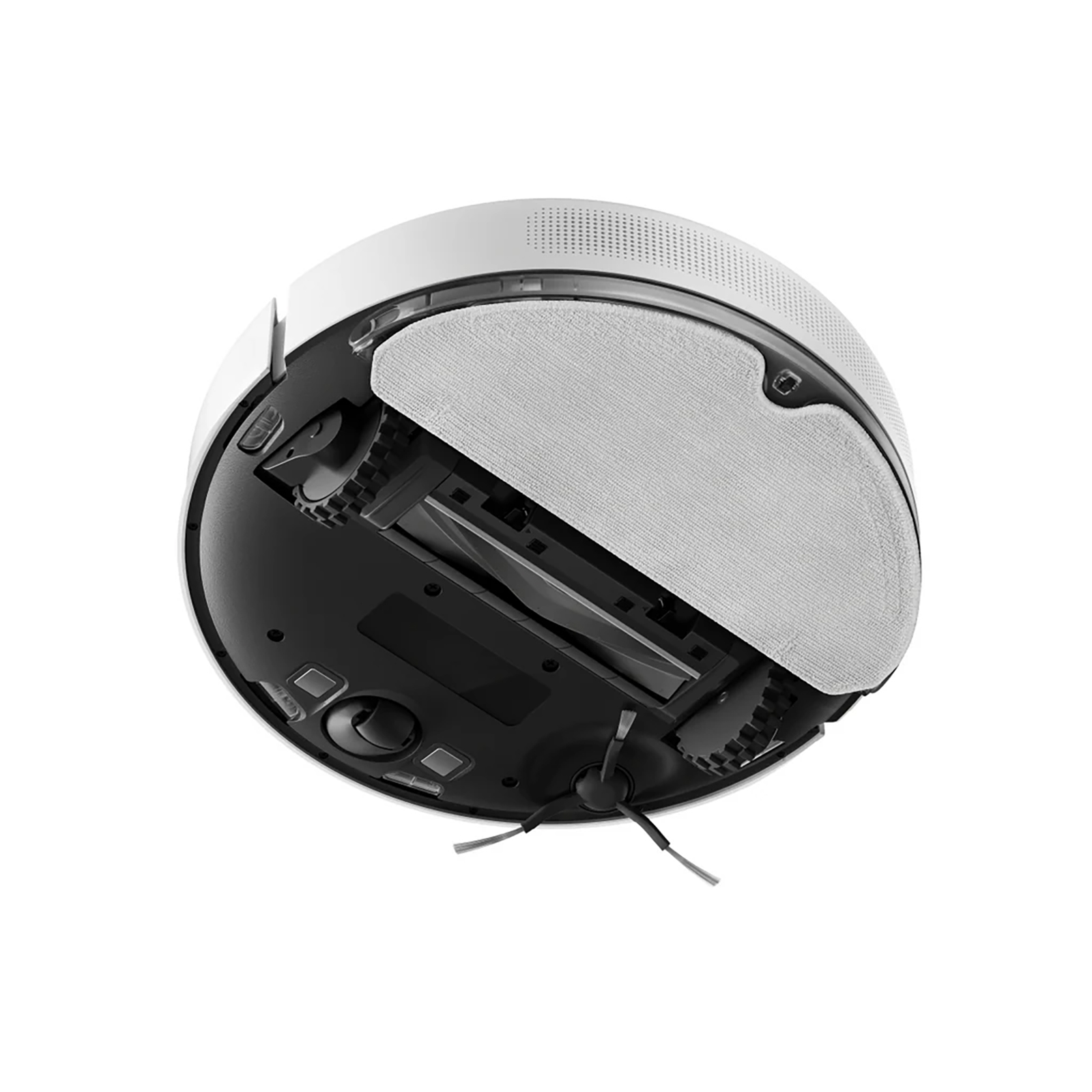

•        Unter dem Roboterheck ist ein Mikrofasertuch mit Klettstreifen angebracht.
•        Wasser aus einem Tank tropft das Tuch, damit es den Boden kontinuierlich feucht wischt.
•        Während der Fahrt zieht der Roboter das Tuch über die zuvor staubgesaugte Stelle.
Ein Mikrofasertuch am Heck wischt den staubgesaugten Boden feucht nach.
