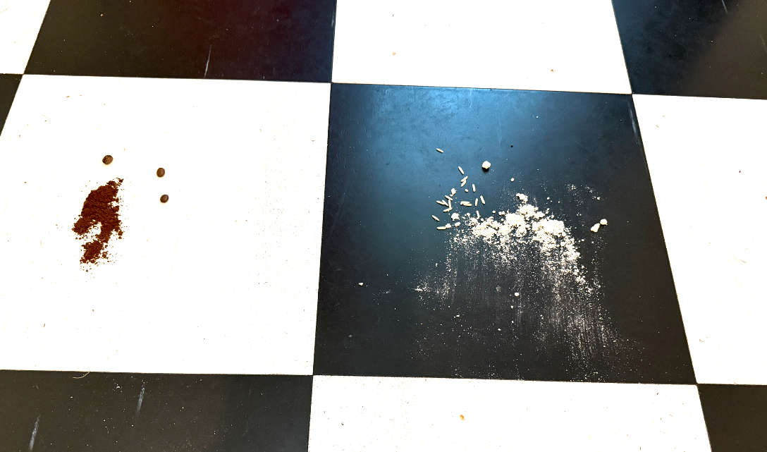

Um das Problem zu dokumentieren, habe ich einen kontrollierten Test in der Küche auf dem schwarz-weißen PVC-Boden durchgeführt:
Test-Setup auf einem PVC Boden mit schwarz-weißen Schachbrettmuster
- **Schwarzes Quadrat:** Wenige Reiskörner + etwas Mehl verteilt
- **Weißes Quadrat:** Wenige Kaffeebohnen + gemahlener Kaffee verteilt

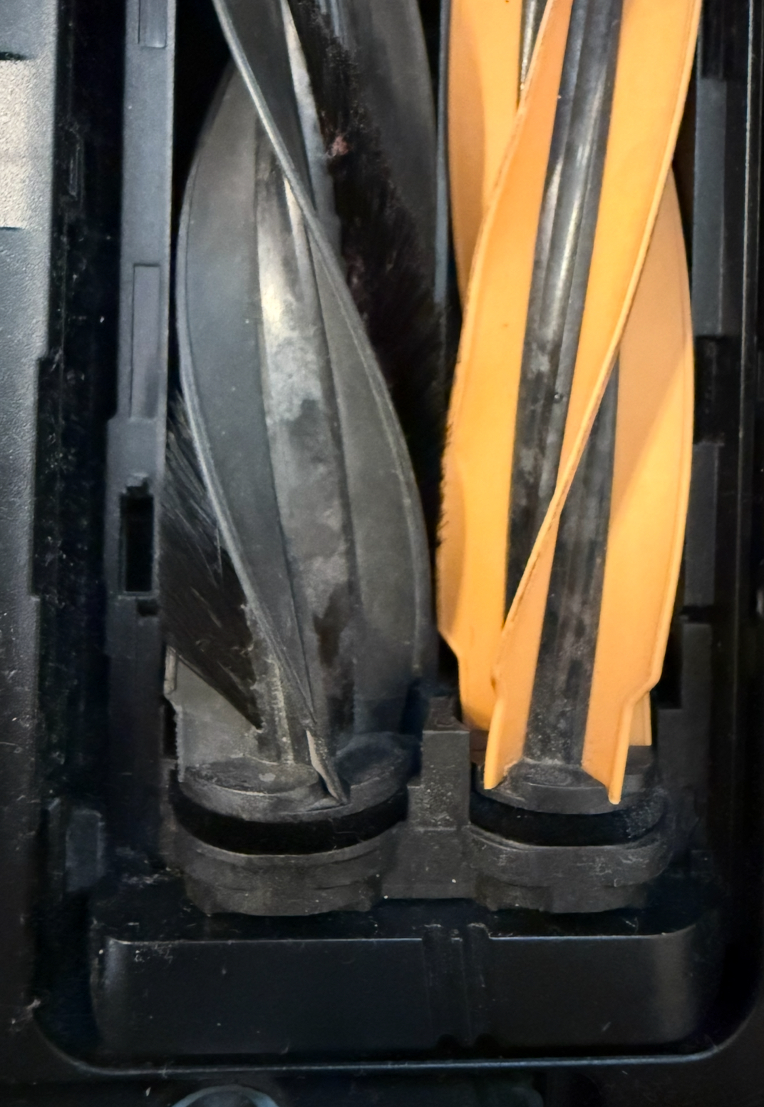

PROBLEM GELÖST - Update für andere Betroffene
Lösung gefunden! Das Problem lag tatsächlich an den Bürsten, obwohl ich ursprünglich dachte, sie seien korrekt eingesetzt.
Die Ursache: Die Bürsten waren nicht tief genug eingesetzt. Optisch sah es richtig aus, aber sie saßen nicht fest genug im Mechanismus. Dadurch konnte die Saugleistung nicht ordnungsgemäß übertragen werden.
- siehe Foto: so ist es NICHT richtig

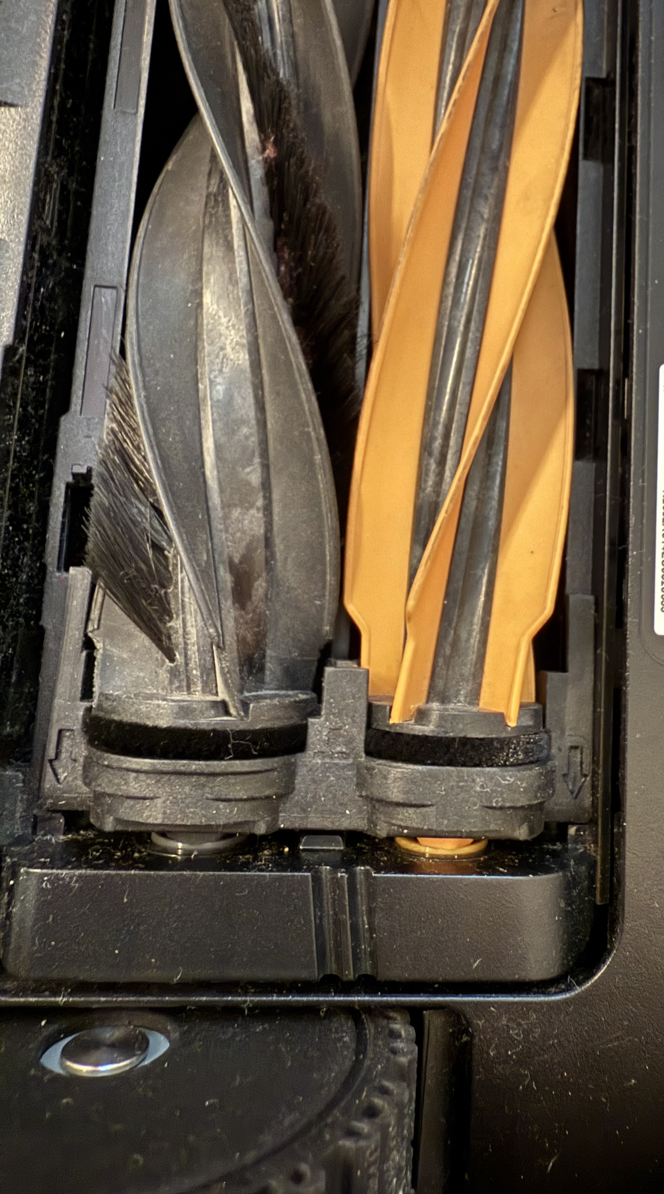

ZY067215 Themenstarter
… und so ist es richtig- siehe Foto
