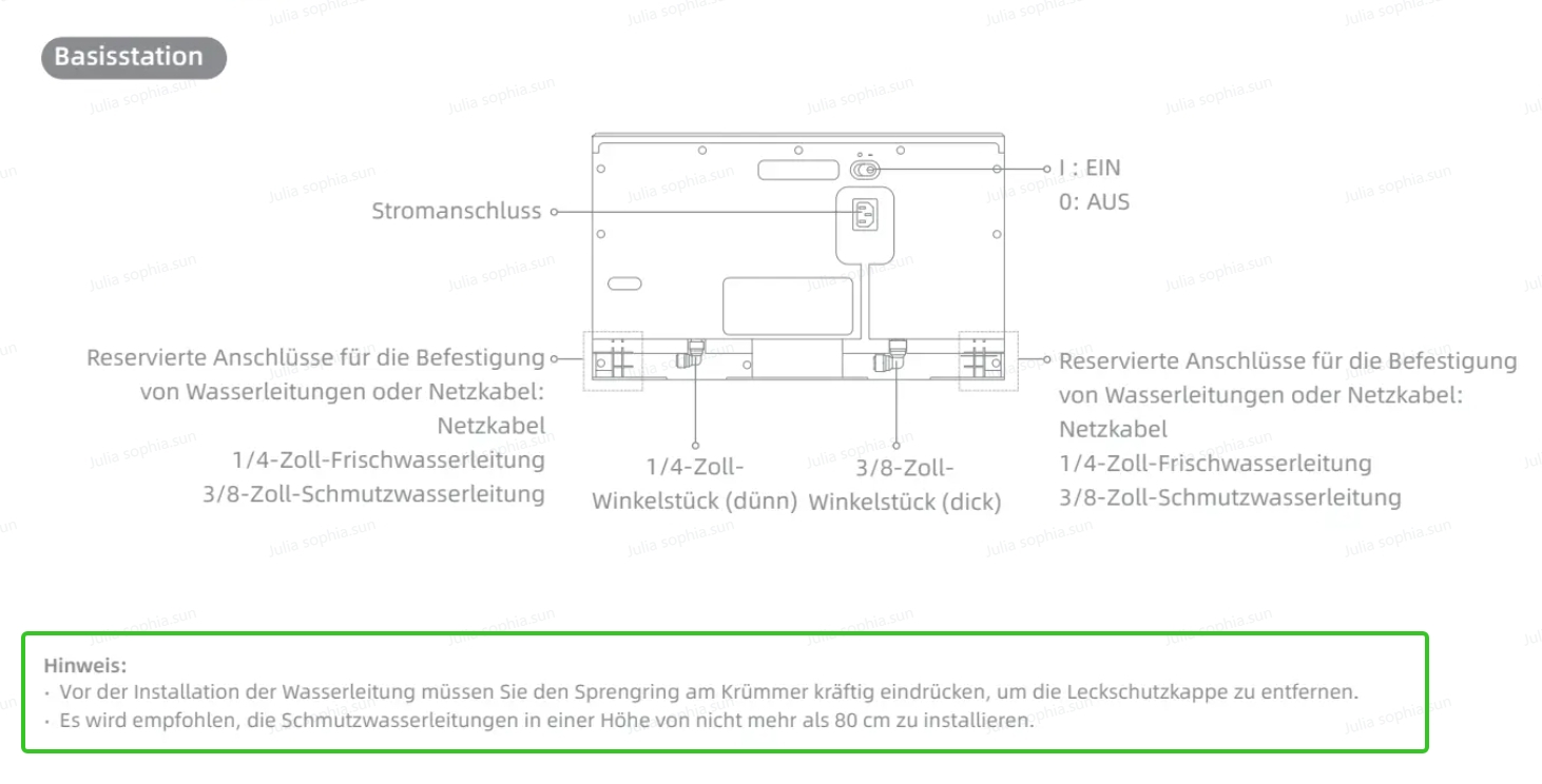

Ich möchte mir einen X50Master kaufen und muss das Abwasser des Gerätes baulich bedingt, vom Gerät ind einen Abfluss auf 60cm höhe bringen, Geht das? Ist da eine Pumpe drin? Welche Förderhöhe ist möglich?
Es wird empfohlen, die Schmutzwasserleitungen in einer Höhe von nicht mehr als 80 cm zu installieren, um eine optimale Leistung des Geräts zu gewährleisten. Vielen Dank für Ihr Interesse an unserem X50Master. Bei weiteren Fragen oder Anliegen stehen wir Ihnen gerne zur Verfügung.
