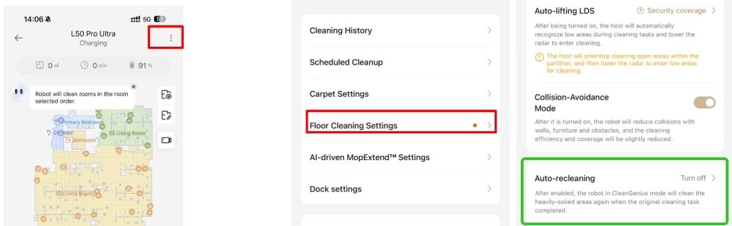

Hallo! Sie können versuchen, die in dem Bild gezeigte Funktion zu deaktivieren und es erneut zu versuchen.
Vielen Dank für Ihr Verständnis und Ihre Geduld!
8-9-2025 08:15:25 DE Übersetzen
Die Funktion ist nicht aktiviert
8-9-2025 17:48 DE Übersetzen
