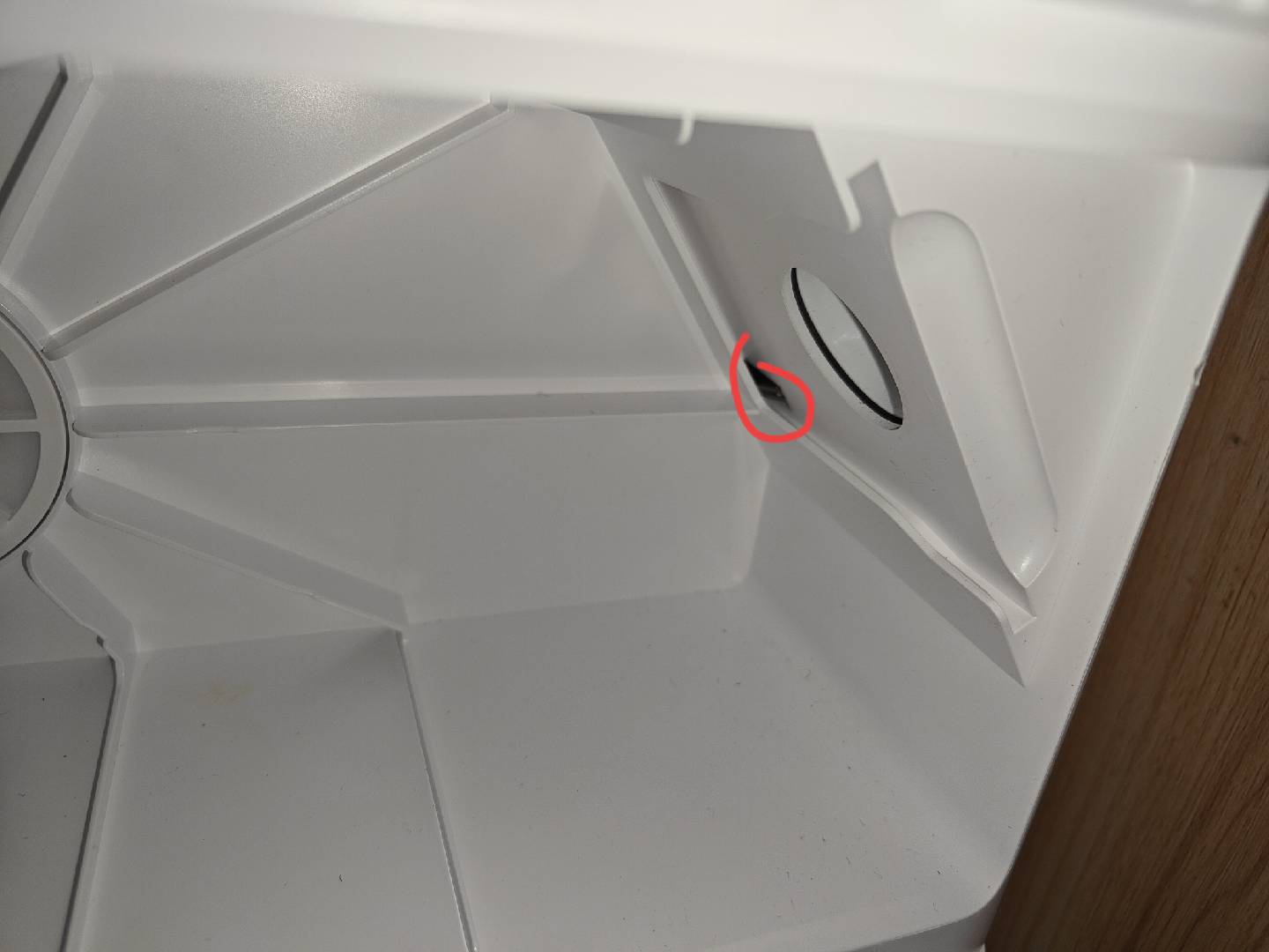

Ich habe den Staubbeutel gewechselt. Jetzt bekomme ich die Meldung, dass der Staubbeutel nicht installiert ist. Man muss diesen nur einschieben. Nichts dramatisches.
Was kann das Problem sein?
Gerät Basis und Roboter sind komplett gereinigt.
Danke und viele Grüße
Christina
Hallo! Bitte überprüfen Sie den Mikroschalter des Staubbeutels und ob Sie ein Klickgeräusch hören können (im Bereich des kleinen Metallplättchens in der Basisstation). Stellen Sie sicher, dass alles korrekt installiert ist. Wenn das Problem weiterhin besteht, empfehlen wir Ihnen, den Kundendienst zu kontaktieren. Vielen Dank für Ihr Verständnis.

Ist dies ein Schalter zum nach hinten / nach vorne schieben oder muss dieser weiße „Nupsi“ einmal gedrückt werden?
