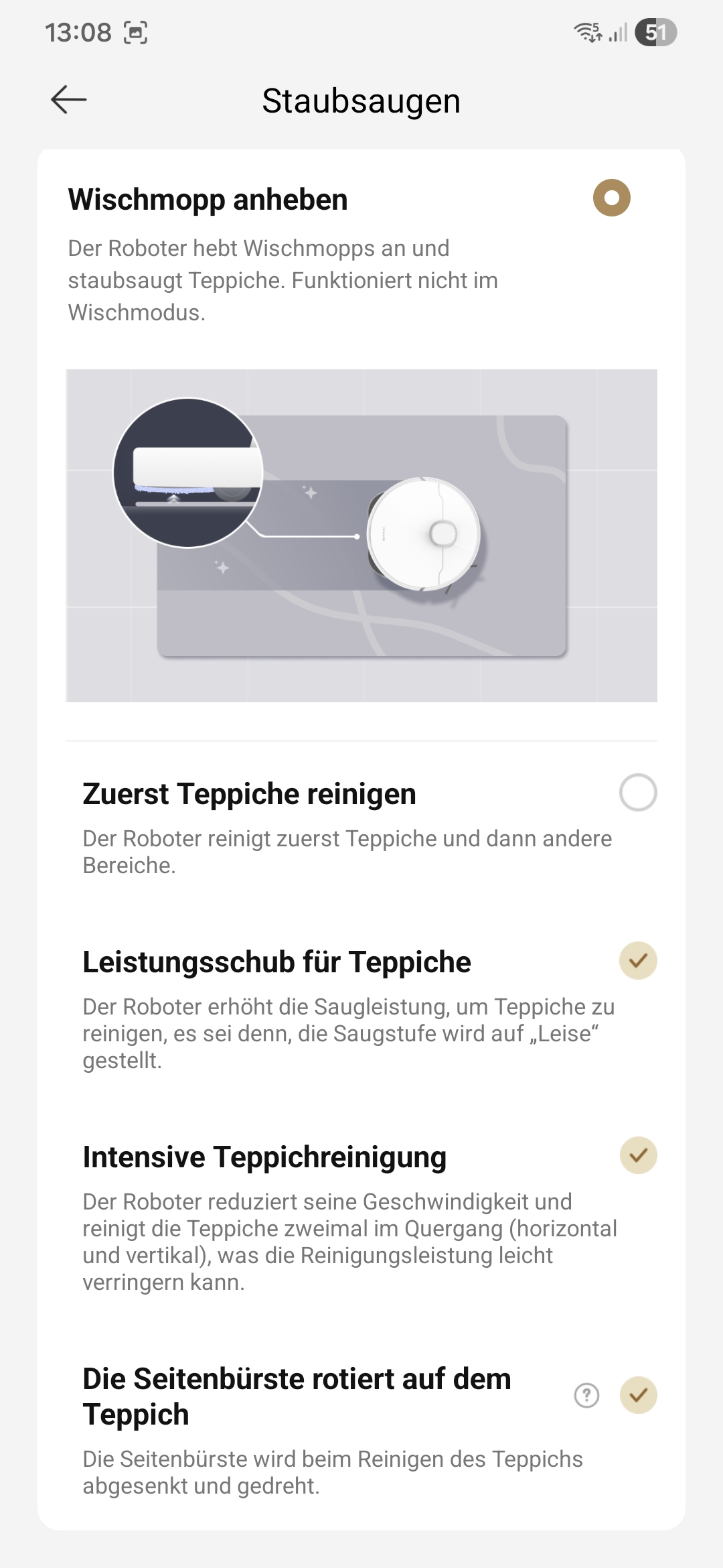

Könnten Sie uns bitte einen Screenshot der Reinigungsspur nach Abschluss der Reinigung sowie einen Screenshot der Teppichreinigungs-Einstellungen zur Verfügung stellen, um uns bei der Analyse dieses Fehlers zu helfen?
30-10-2025 09:45:59 DE Übersetzen
XT449804 2 Beitrag Themenstarter
Teppicheinstellungen
31-10-2025 10:55:07 DE Übersetzen

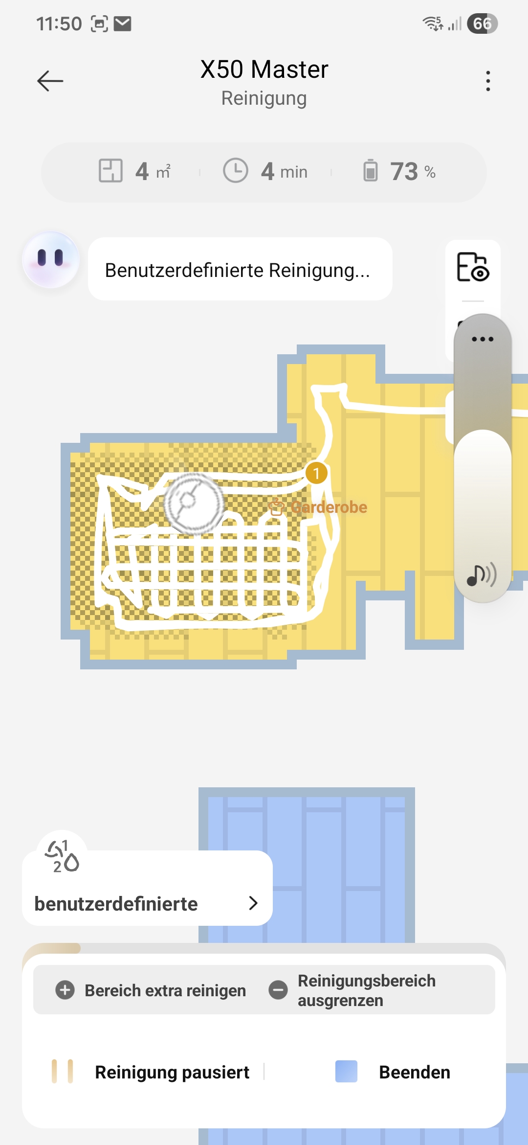

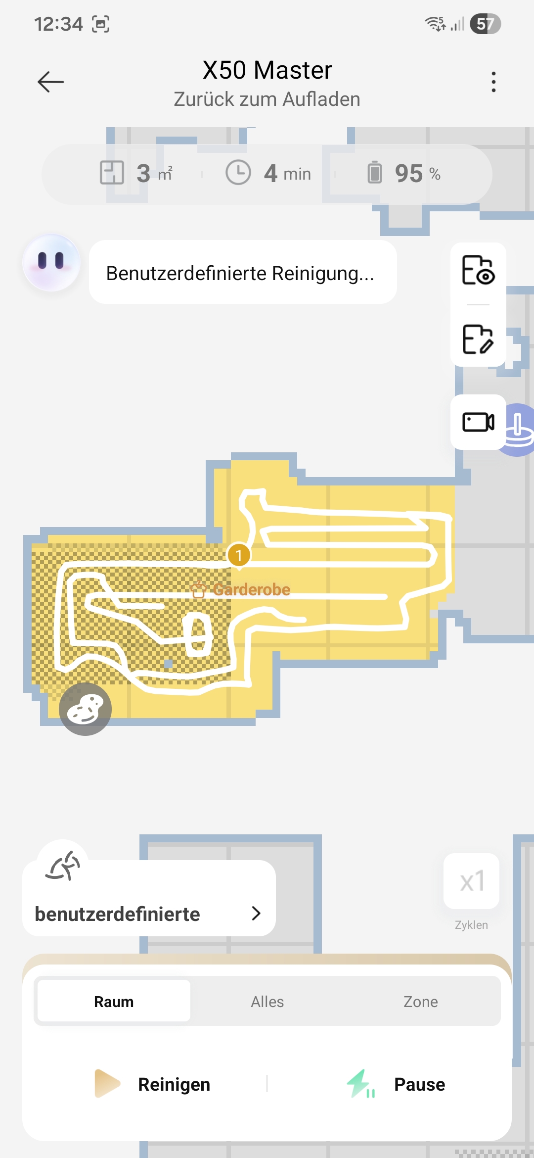

XT449804 3 Beitrag Themenstarter
Von der Reinigungsspur ist leider nicht viel zu sehen. Der Roboter ist Zuerst an der Wand entlang gefahren und ist dann auf dem Teppich verblieben

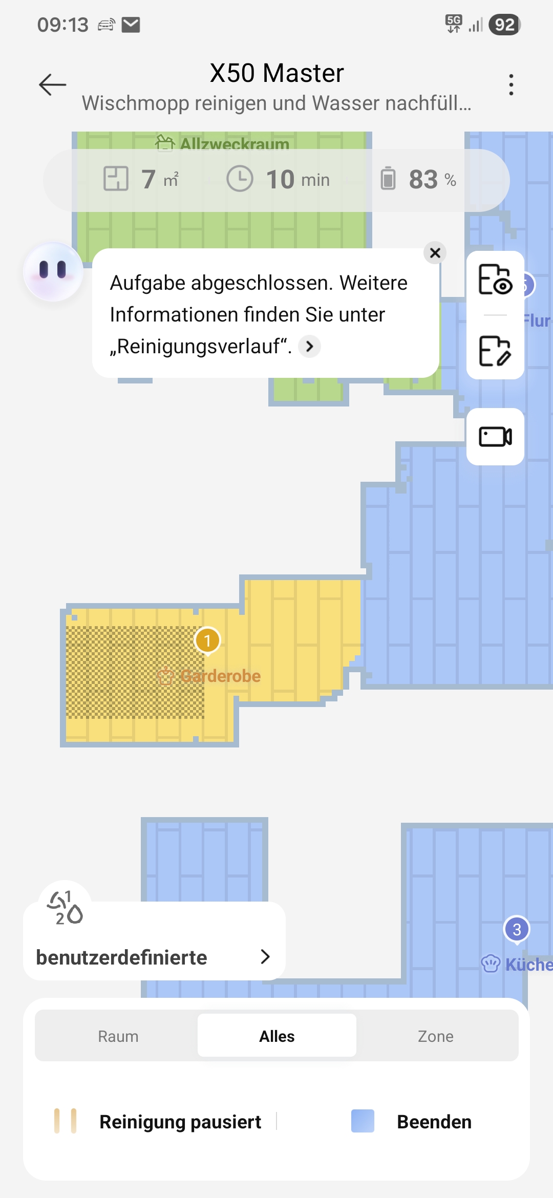

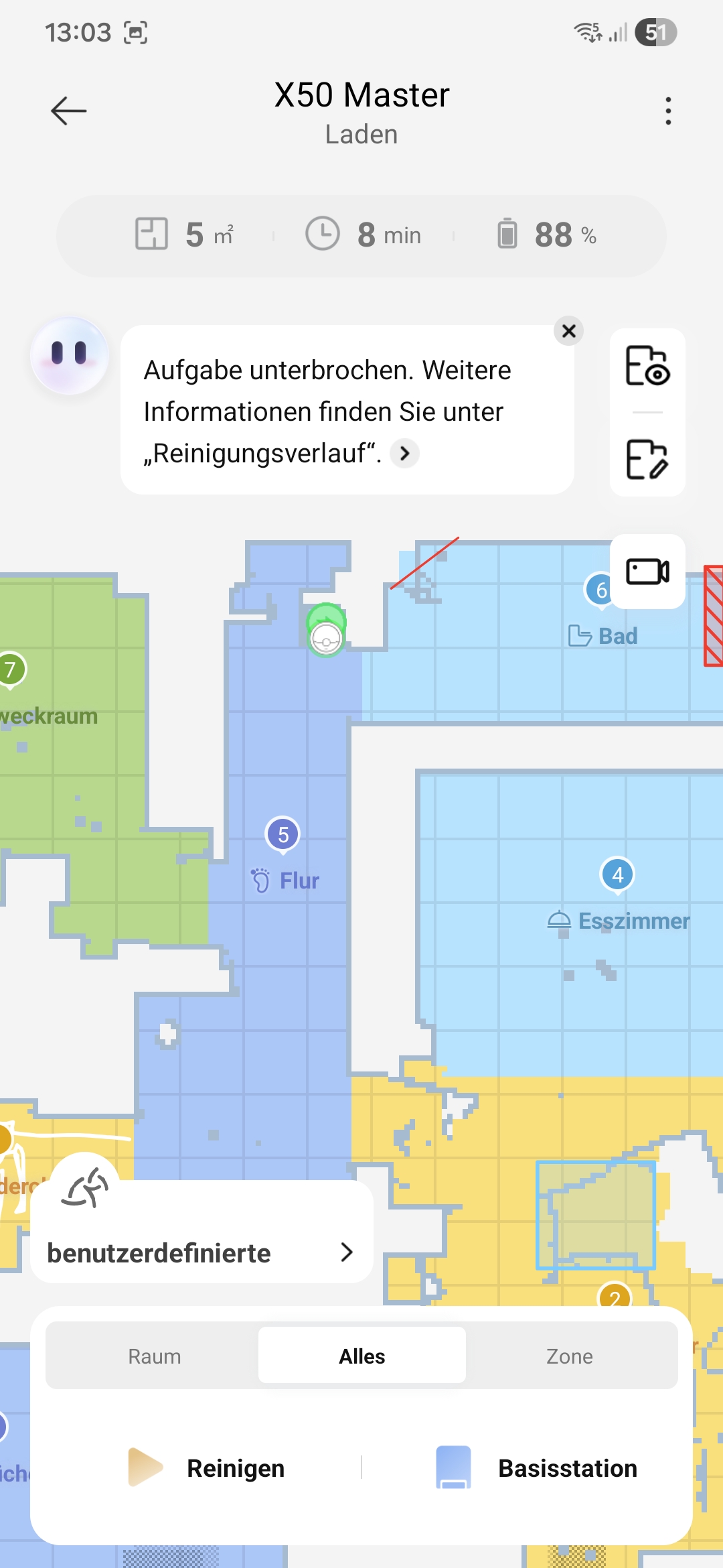

XT449804 4 Beitrag Themenstarter
So sieht die Karte des Treppenhauses aus

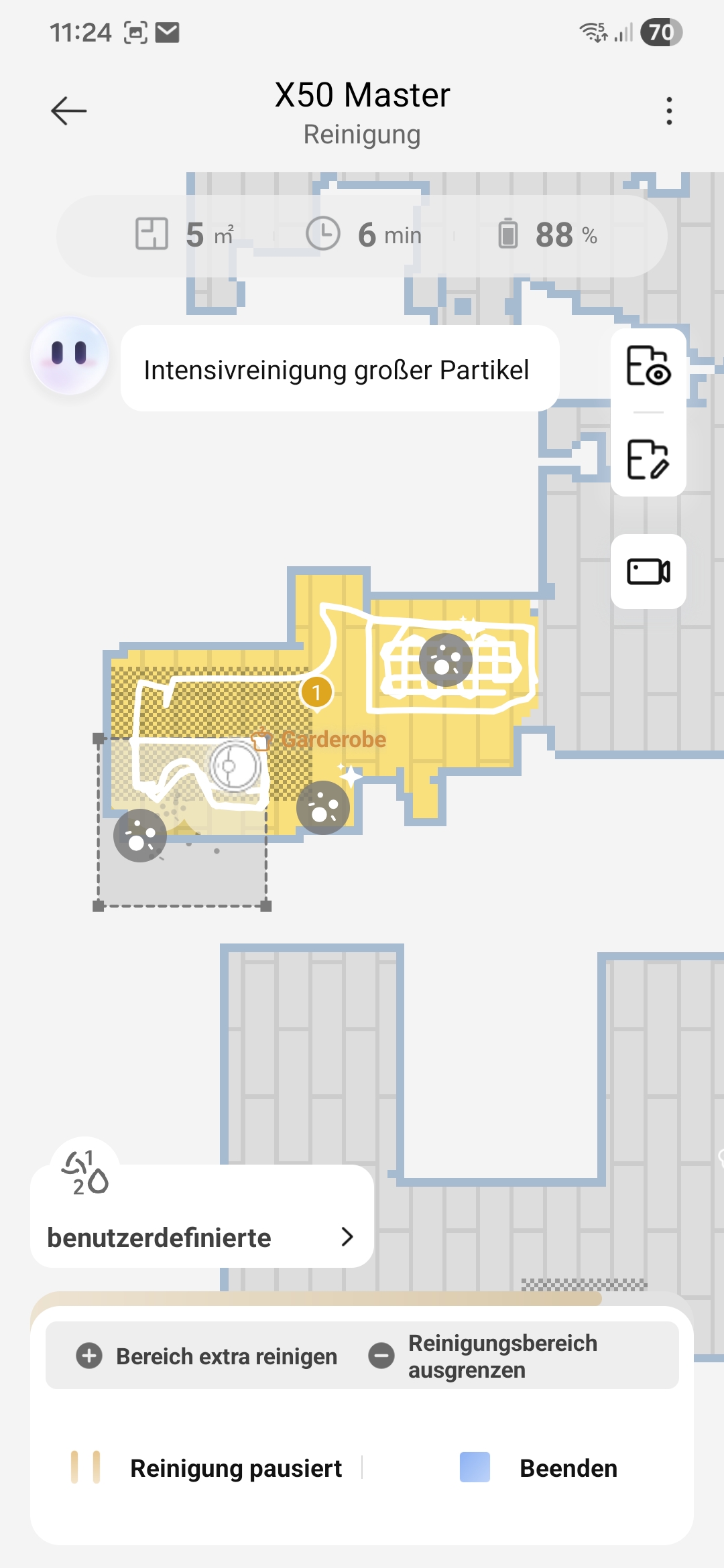

XT449804 5 Beitrag Themenstarter
Dies ist von einem anderen mal. Es scheint so, als ob er zusätzliche Teppiche automatisch definiert, obwohl schon ein Teppich manuell festgelegt ist. Diese automatischen Teppiche verbleiben aber nicht in der Karte

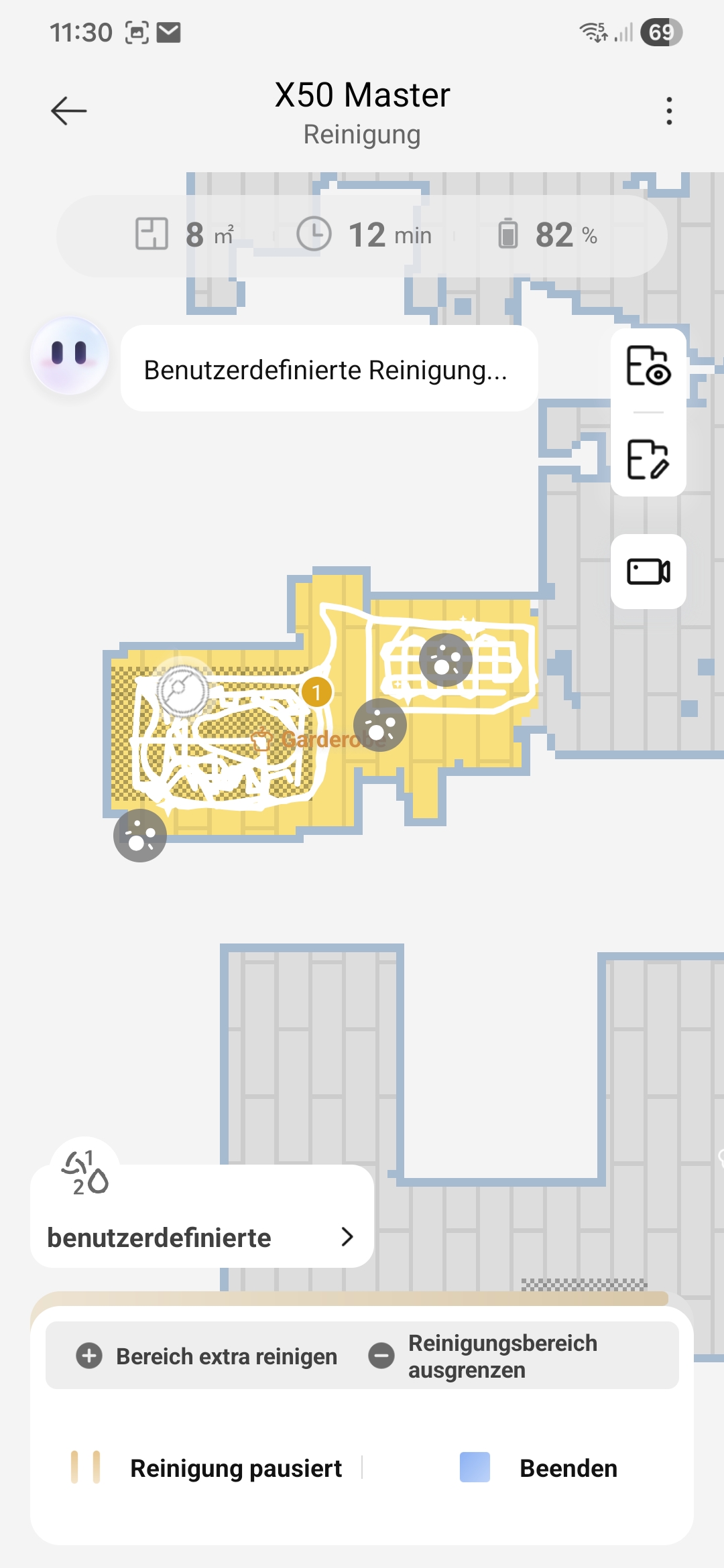

XT449804 7 Beitrag Themenstarter
Danach hat er versucht den Rest des Teppichs zu sagen. Dies war aber nicht strukturiert längs und quer, sondern chaotisch. Im Anschluß hätte er den Rest des Raumes saugen sollen,  fährt aber immer wieder zurück auf den Teppich in Dauerschleife. Meine Erachtens nach versucht der Roboter zuerst die Umrandung abzufahren. Er müsste er aber einen Teppich komplett reinigen sobald er auf einen trifft und dann in seiner Randabfahrung weitermachen

XT449804 8 Beitrag Themenstarter
Wenn ich den Roboter dann woanders plaziere und neu starte, hat er automatisch Teppiche in den Bereich zugefügt. Der Teppich wird einigermaßen systematisch kreuzweise gereinigt. Danach macht er aber mit dem saugen nicht weiter, sondern hängt wieder in der Dauerschleife
