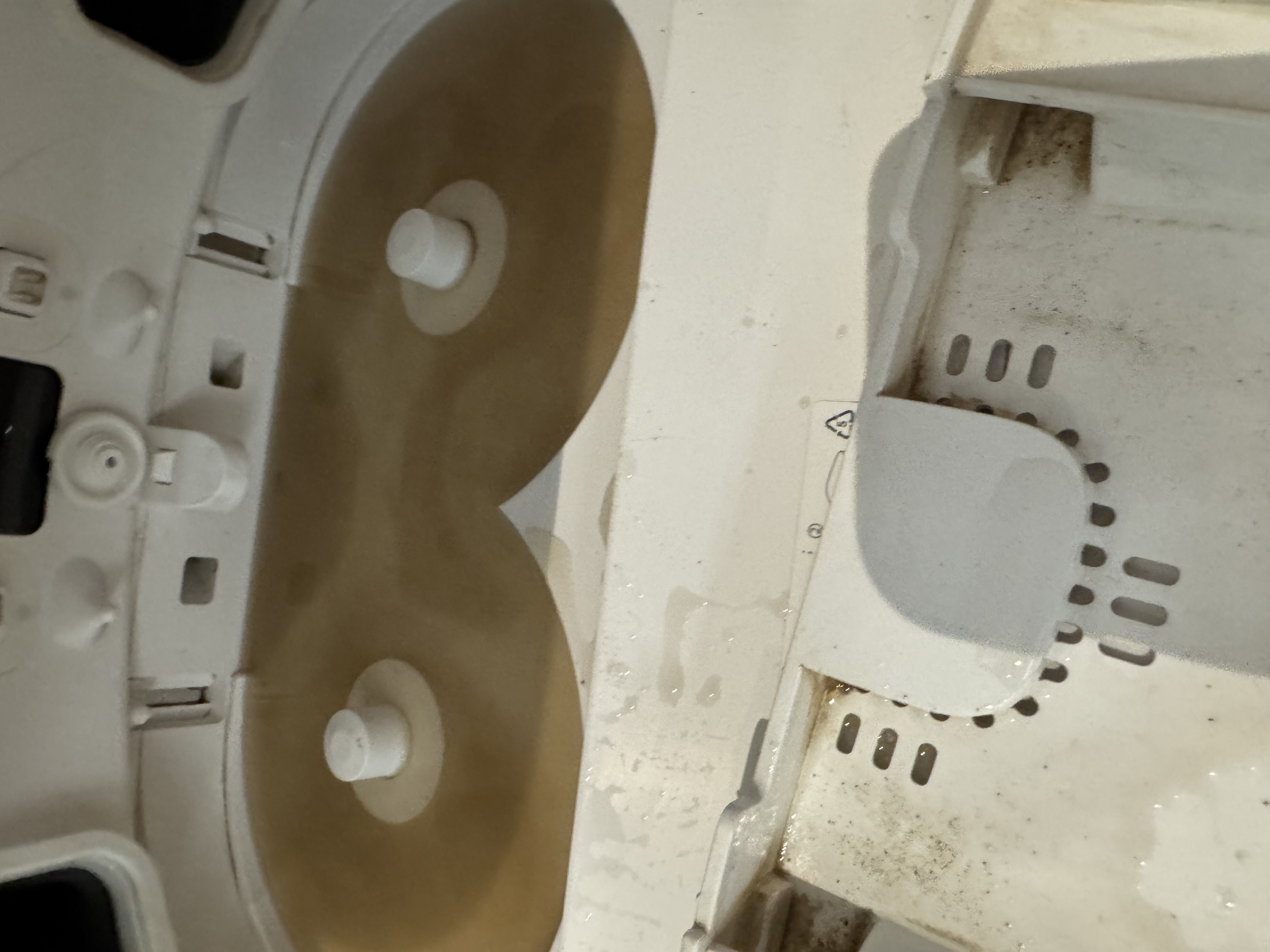

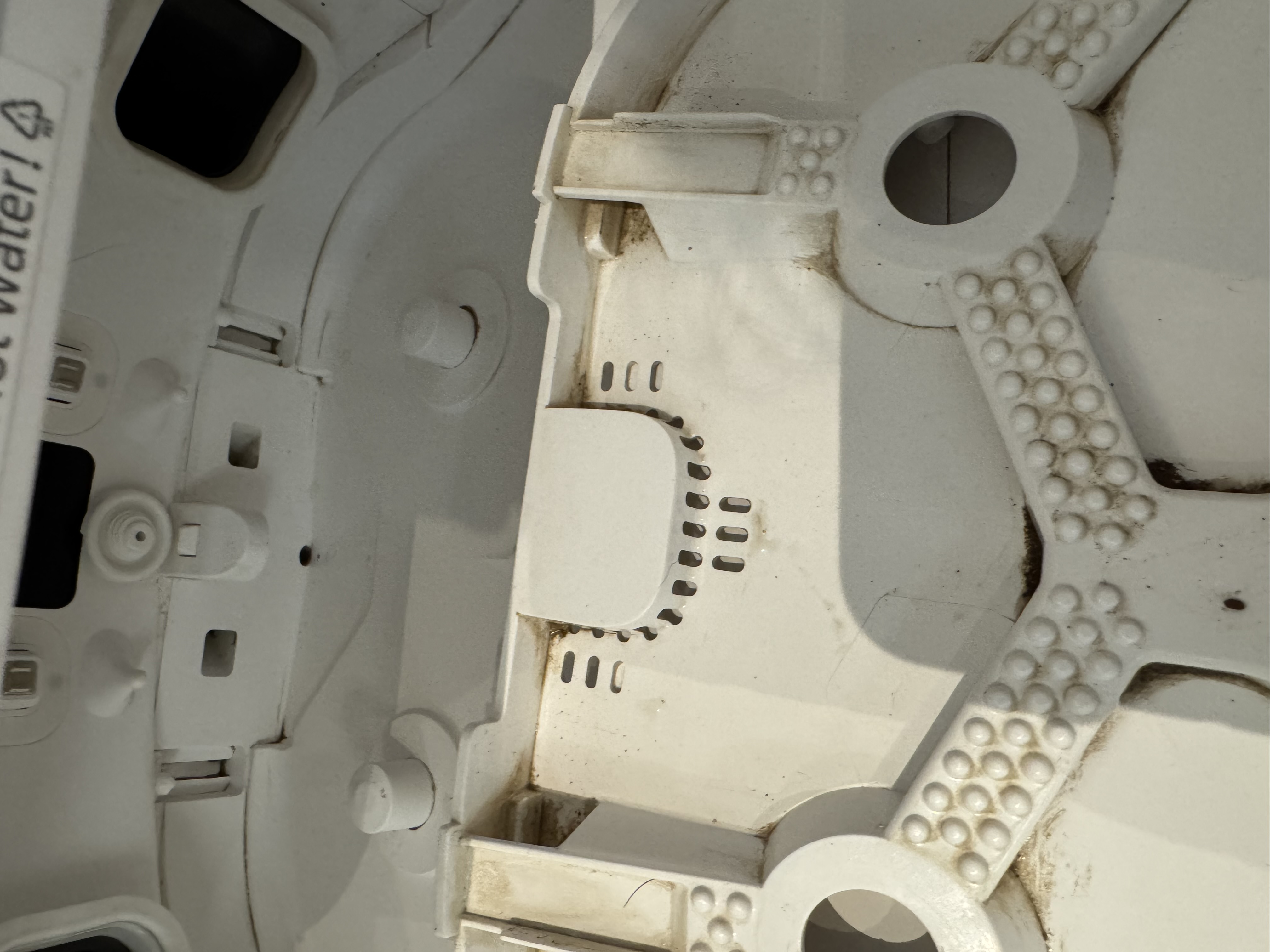

Hallo.
LS10s Pro Ultra Heat. Wasserstand der Waschplatte ist nicht normal. Schon gereinigt, aber er saugt das Wasser nicht ab. Vielen Dank schonmal für gute Ideen.
Lieber Gigi,
Zu Ihrer Frage zum L10s pro ultra heat empfehlen wir [Der abnormale Wasserstand der Reinigungswanne steht in engem Zusammenhang mit der Dichtleistung des Abwassertanks des Roboters. Es wird empfohlen, dass Sie die folgenden Schritte befolgen, um die Dichtungsleistung beim Abwasserpumpen sicherzustellen.
1. Nehmen Sie den Fäkalienbehälter heraus, um zu prüfen, ob der Dichtring verformt oder nicht richtig eingebaut ist, wenn ja, setzen Sie den Dichtring manuell zurück. Wenn der Fäkalientank defekt ist, wenden Sie sich bitte an den Kundendienst.
2. Stellen Sie sicher, dass der Fäkalientank normal ist. Schließen Sie dann die Abdeckung des Fäkalientanks, setzen Sie den Fäkalientank wieder ein und drücken Sie auf den Tank, um ihn fest einzubauen.
3. Drücken Sie die Clips auf beiden Seiten des Waschbretts, um es herauszunehmen. Gießen Sie das Abwasser aus und prüfen Sie, ob der Filter verstopft ist, wenn ja, reinigen Sie ihn.
4. Wischen Sie das im Boden verbliebene Wasser mit einem trockenen Tuch ab, setzen Sie das Waschbrett ein und befestigen Sie die Clips auf beiden Seiten des Waschbretts.
5. Reinigen Sie zuerst das Wischpad. Wenn der Fehler weiterhin besteht, wenden Sie sich bitte an den Kundendienst.].
