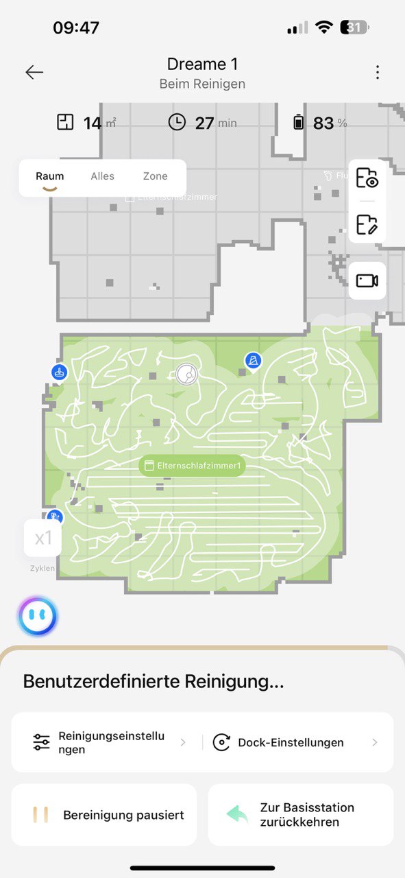

ich habe einen L10s Pro Ultra Heat und dieser verhält sich beim Reinigen völlig unkoordiniert. Er fährt einfach keine sauberen Bahnen, sondern dreht sich teilweise im Kreis, fährt planlos vor und zurück. Mein alter Staubsaugerroboter ist beim Reinigen schön die Bahnen rauf und runter gefahren.
Habe den Dreame mehrmals zurückgesetzt und neu eingestellt. Die Räume sind sauber gescannt, leider reinigt der Dreame völlig chaotisch.
Habe ich etwas falsch gemacht oder ist es normal, dass der Dreame so chaotisch ist?

Ich habe alles überprüft, es sind keine Fremdkörper, keine Aufklenber, die Sensoren sind sauber und nicht beschädigt. Habe den Roboter heute erneut zurückgesetzt, ohne Erfolg.

mein Bruder und ich können das bestätigen. Bei uns hat das alles mit der Firmware 4.3.9_1574 angefangen. Jetzt dreht oder steht er oft planlos rum, vergisst einen Fleck den er dann später, indem er den ganzen Raum nochmal durchfährt, nachputzt, rumpelt häufiger gegen Möbel, braucht erheblich länger,.... diese Firmware vermiest den ganzen Roboter, er nervt nun!
