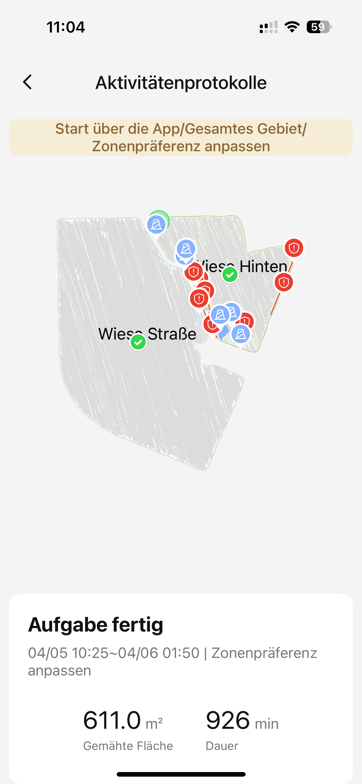

Ich kann nur zustimmen. Ich habe auch alles probiert. Hindernisserkennung deaktiviert, nachtmodus aus, mährichtung geändert, auf effizient gestellt… keine Chance. Das Gerät braucht ewig, bleibt immer wieder stehen, mäht die bahnen nicht durch und hört in der Mitte auf um dann in eine ganz andere Richtung zu fahren. Teilweise fährt er mehrmals pber die selben stellen. Ich hatte vorher den A1. Dieser hat die selbe Fläche perfekt gemäht. 4x so schnell. Das Problem des A2 ist die scheinbare Orientierungslosigkeit und das erkennen von Hindernisse wo nichts ist. Dazu kommt das aktuelle Problem das er nicht richtig in die Ladestation fährt. Ich warte noch auf ein Update, aktuell habe ich das Neuste drauf. Wenn das nicht zum Erfolg führt muss ein anderes Gerät her.

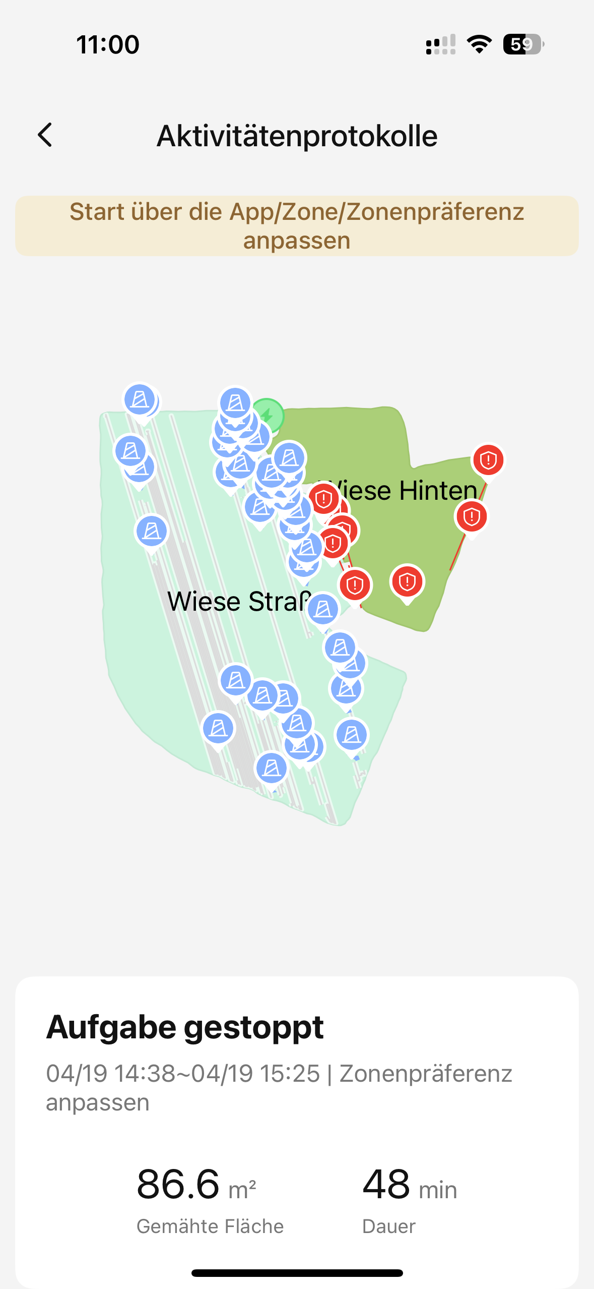

Hindernisserkennung wo keine sind. Der Rasen ist sehr kurz geschnitten.

16 Stunden für gut 600m2
