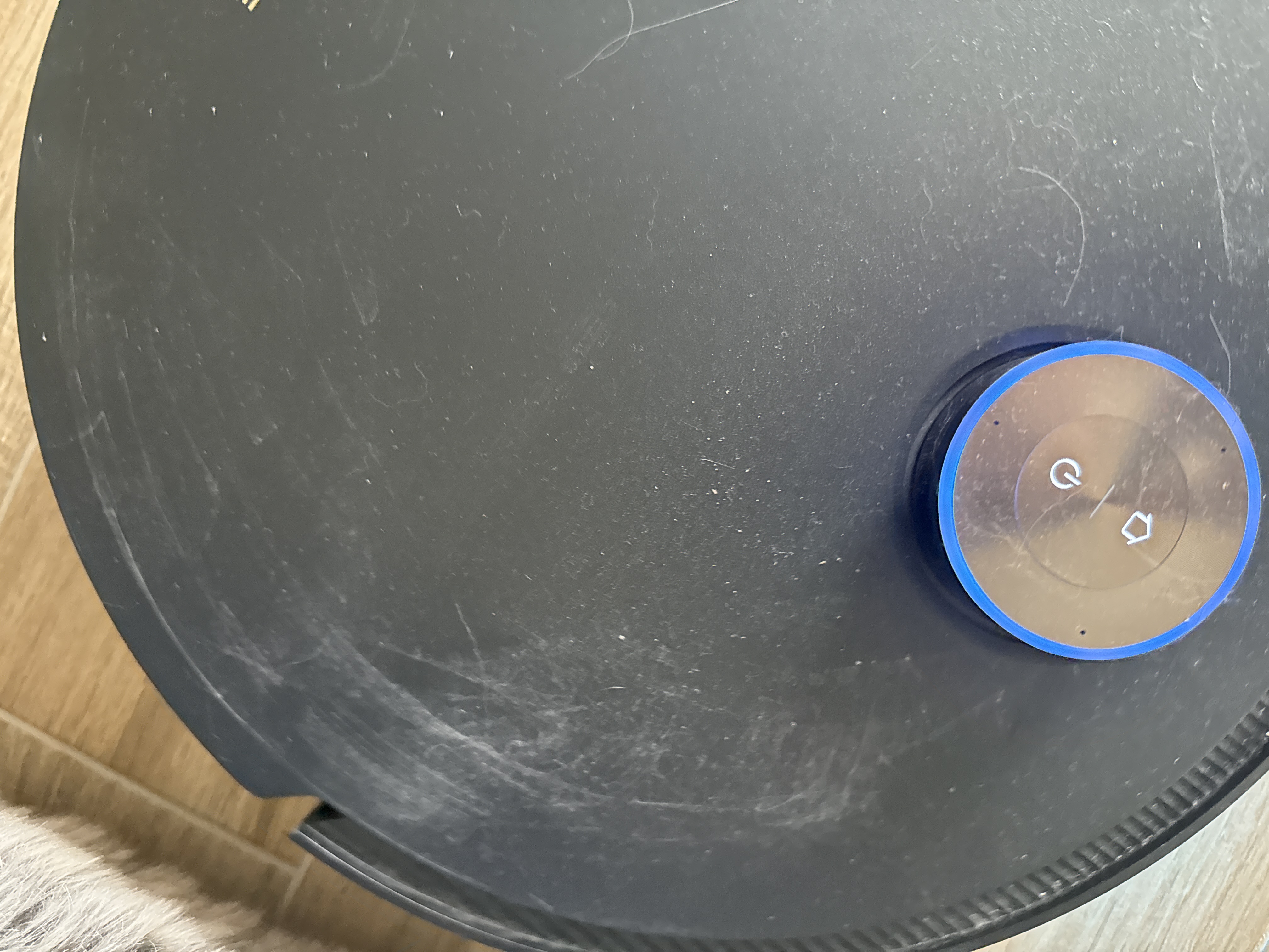

Also ich muss sagen… wir haben ihn schon seit 2 Monaten und haben bis jetzt keine Probleme. Nur 1x hat eine Höhe unterschätzt. Jetzt sind leider Kratzer auf dem Deckel. Und das ist kein Schmutz. Ich hoffe man kann den Deckel so kaufen.
