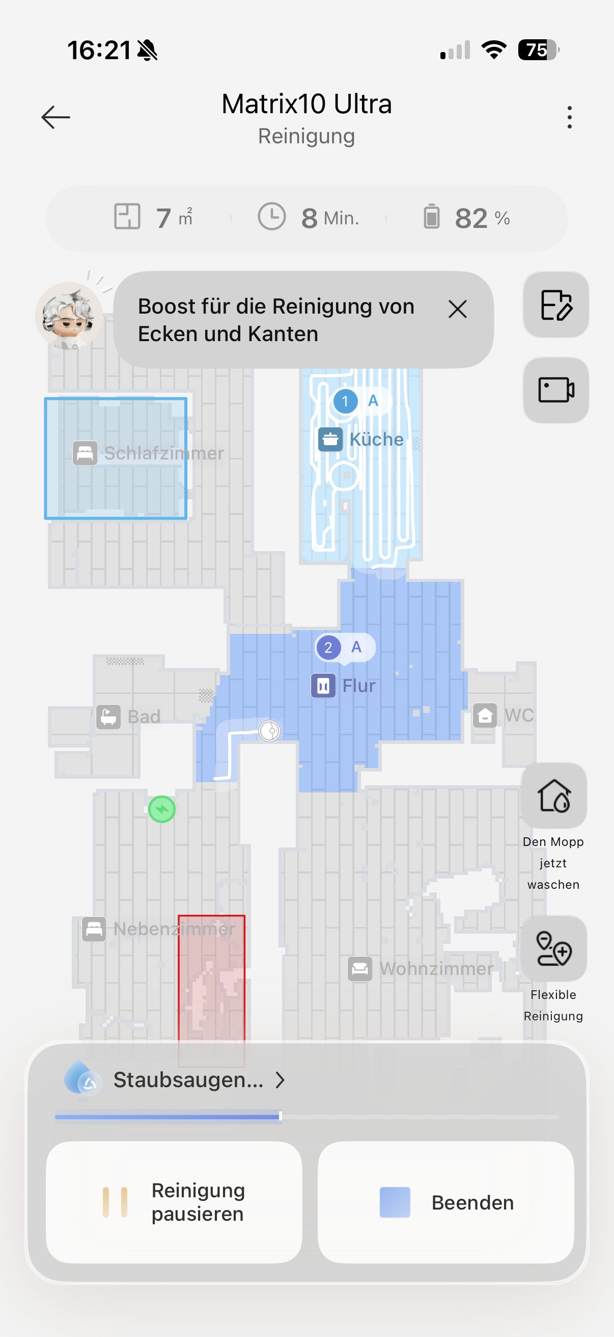

Hallo liebes Dreame Team und liebe Dreame Gemeinde, seit neuestem hab ich bemerkt wenn ich globale Reinigung starte mit Saugen und Wischen mit moppwäsche Einstellung nach jeden Raum dann macht er die Moppwäsche auch wenn ein Mopp Tausch ansteht z,b von Küche mit Mopp A orangenen Mopp ins Bad mit Feucht Mopp B, wenn aber das nächste Zimmer mit dem gleichen mopp gewischt wird  z. b mit Mopp C in Raum mit Mopp C dann wacht der Matrix 10 Ultra keine moppwäsche fährt von Raum zu Raum ohne Moppwäsche. Hab mich durch die Einstellungen gekämpft, also nach Zeit und nach M2 funktioniert ganz normal da wäscht er , nach Raum macht er keine Moppwäsche mit gleiche Mopps für den nächsten Raum. Ein Hartreset mit Plugin löschen hab ich auch versucht ohne Erfolg.Ich denke da ist in der app seit denn Updates was schiefgegangen da wurde was vertauscht.
Wie auf der Map zu sehen Raum 4 und 5 und 6 und 7 sind mit Mopp C und da macht er keine Mopp Wäsche nach jeden Raum.
Ich wurde gern wissen obs noch jemand hat oder aufgefallen ist und von Dresme auf Überprüfung der App ob da was verändert wurde.

DH156632 2 Beitrag Themenstarter
@Eternity vielen Dank für die schnelle Antwort, du hast gut verstanden, was ich meine und auch gut erklärt. Ich habe nach deine Anweisung zwei Räume mit den selben Mob wischen lassen. Wie man auf den Screenshot erkennt hat er keine Mob Wäsche durchgeführt einfach weiter gewischt. Unter Protokoll hat er keine Meldung hinterlassen. Vielleicht meinst du was anderes wenn dann bitte Bescheid geben?

Vielen Dank für den Test und die zusätzlichen Screenshots. Du hast genau den richtigen Ablauf geprüft.
Auf den Bildern ist zu erkennen, dass der Matrix10 Ultra mit Mopp C vom Flur direkt in das Nebenzimmer weiterfährt, ohne vorher zur Station zurückzukehren. Damit ist bestätigt, dass die Einstellung „Nach Räumen“ bei zwei aufeinanderfolgenden Räumen mit demselben Mopppaar nicht wie vorgesehen ausgeführt wird.
