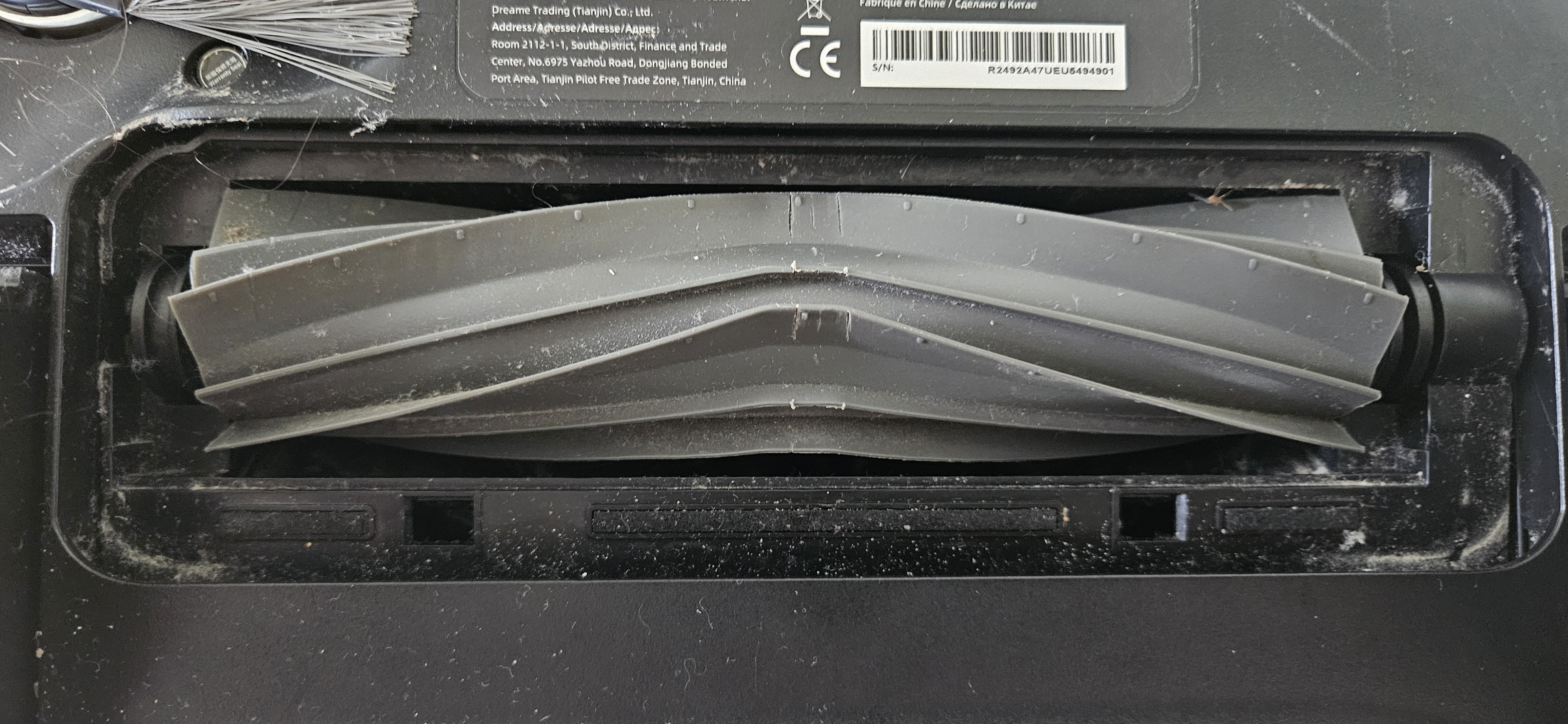

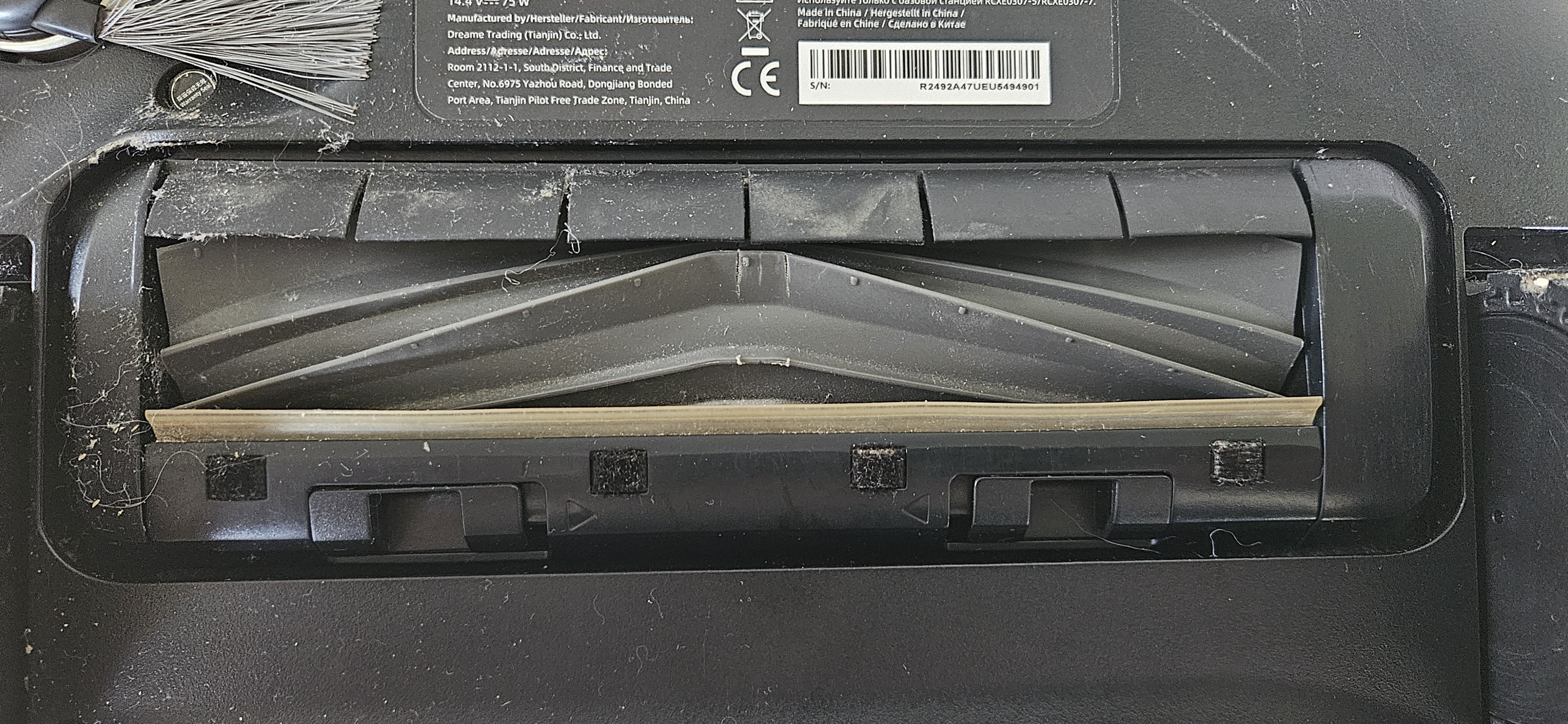

Danke, für sie schnelle Rückmeldung. Im alleinigen Saugmodus bleibt auch die Bürste oben. Ich habe es mehrfach mit Schmutzproben am Boden überprüft und immer wieder beim Saugvorgang optisch geprüft. Hauptbürste sowie Filter gewechselt. Leider half dies alles nicht. Bilder hänge ich an.
Julischka 4 Beitrag Themenstarter
Bürste mit Abdeckung
Julischka 5 Beitrag Themenstarter
Bürste L40 Ulta

Vielen Dank für deine Rückmeldung und die zusätzlichen Bilder.
Die Hauptbürste und ihre Abdeckung wirken auf den Fotos grundsätzlich korrekt eingesetzt. Ob die bewegliche Bürstenaufnahme beziehungsweise der Hubmechanismus auf einer Seite tatsächlich verkantet ist, lässt sich anhand der Perspektive jedoch nicht zweifelsfrei beurteilen.
Da die Hauptbürste auch im Modus „Nur Saugen“ angehoben bleibt, der Neustart keine Besserung gebracht hat und sowohl die Hauptbürste als auch der Filter bereits gewechselt wurden, sind die sinnvollen und sicheren Selbstprüfungen ausgeschöpft. Dies entspricht auch der Einschätzung von @Dreame Support DE  dass bei weiterhin angehobener Hauptbürste eine Hardwarestörung vorliegen kann.
Bitte die Bürstenaufnahme nicht mit Kraft nach unten drücken und den Roboter nicht öffnen oder zerlegen. Dadurch könnten weitere Beschädigungen entstehen und eine spätere Reparatur erschwert werden.
Da eine Störung der Bürstenaufhängung beziehungsweise des Hubmechanismus naheliegt, empfiehlt sich nun die Kontaktaufnahme mit dem Verkäufer oder direkt mit aftersales@dreame.tech. Für die technische Prüfung sollten die Fotos, ein kurzes Video des Saugtests, die Seriennummer, der Kaufbeleg sowie die aktuelle Firmware-, App- und Plug-in-Version mitgesendet werden. Dabei sollte ausdrücklich angegeben werden, dass die Hauptbürste selbst im reinen Saugmodus angehoben bleibt und Hauptbürste sowie Filter bereits ohne Erfolg ausgetauscht wurden.
Dass eine Einsendung im Alltag mit drei Kindern sehr unpraktisch ist, ist absolut nachvollziehbar. Eine weitere sichere Maßnahme, mit der sich ein mechanischer Defekt von außen beheben ließe, ist hier leider nicht mehr erkennbar.
