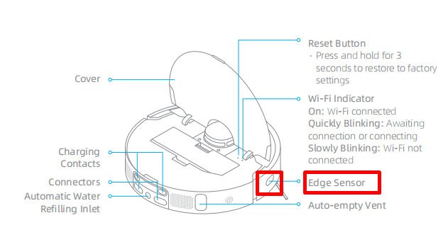

Für das Problem mit den ausgelassenen Küchenkanten empfehlen wir Ihnen, den Kantensensor auf der rechten Seite des Roboters mit einem weichen, trockenen Tuch zu reinigen. Bitte stellen Sie außerdem sicher, dass der Kantensensor nicht durch Schmutz, Gegenstände oder andere Hindernisse verdeckt wird.
Deaktivieren Sie anschließend den Kollisionsvermeidungsmodus und prüfen Sie, ob sich das Verhalten verbessert:
Drei Punkte oben rechts → Floor Cleaning Settings → Collision-avoidance mode
Bitte stellen Sie außerdem die Ausfahrhäufigkeit von Wischmopp und Seitenbürste auf „Hoch“ ein.
