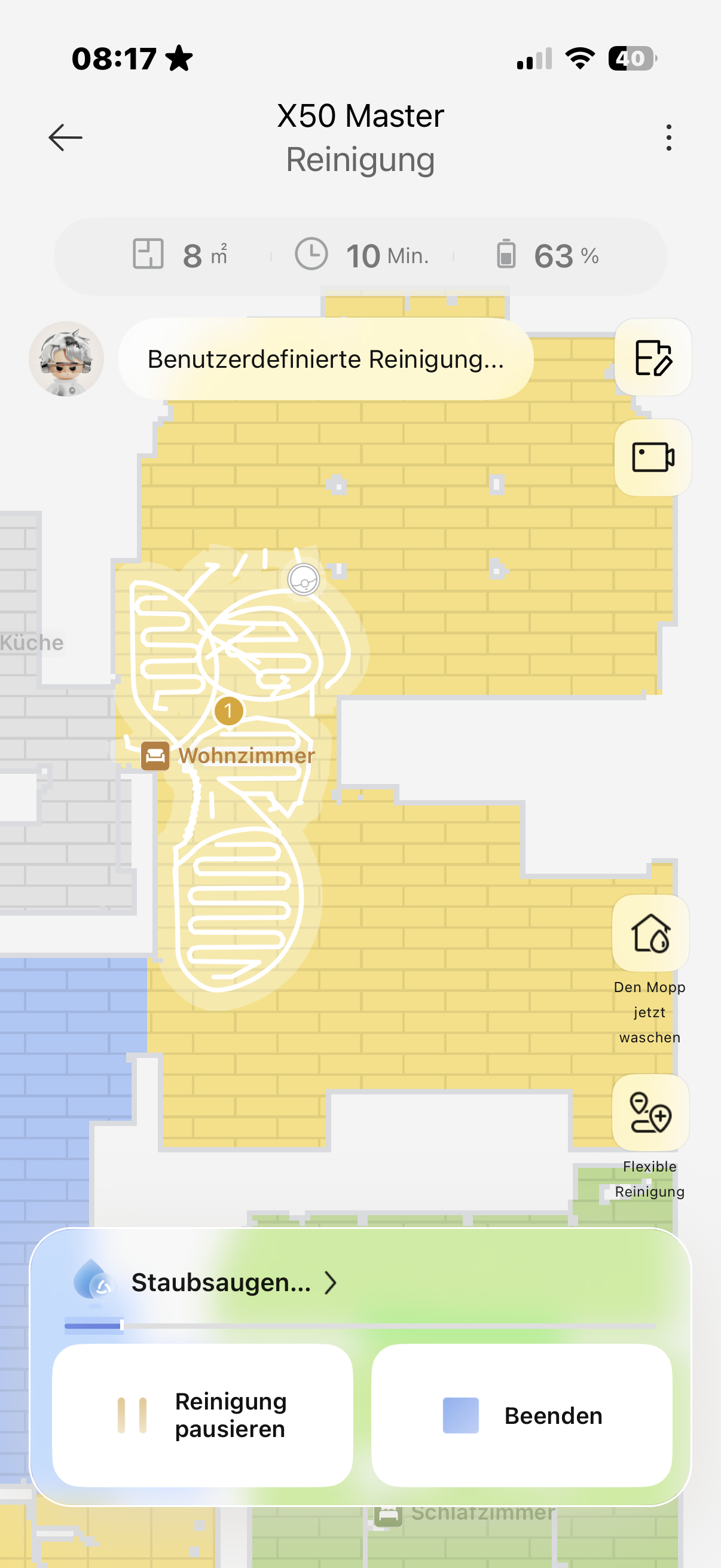

habe oft ein Problem mit dem Reinigungsablauf. Mein X50 Master fährt oft Kreise statt Bodenbelag Richtung. Woran lässt liegen?
Nach dem löschen von Hausplan, und neuer Einrichtung, läuft alles wie am Schnürchen.
auf deinem Screenshot sind auf relativ kleiner Fläche ungewöhnlich viele Schleifen und Richtungswechsel zu erkennen. Kleine Abweichungen rund um Möbel und erkannte Hindernisse sind normal, dieser stark verdichtete Verlauf sieht jedoch eher nach einer fehlerhaften Routenplanung oder Positionsbestimmung aus.
Da der X50 Master nach dem Löschen und vollständigen Neueinrichten des Hausplans wieder normal und systematisch fährt, lag die Ursache wahrscheinlich in den bisherigen Kartendaten. Solange das Verhalten nicht erneut auftritt, würde ich deshalb keine weiteren Resets oder Neukartierungen durchführen. Speichere die jetzt funktionierende Karte am besten direkt als Sicherung.
Prüfe außerdem, ob die Bodenrichtung in den einzelnen Räumen nach der Neukartierung weiterhin korrekt hinterlegt und die Reinigung in Bodenrichtung aktiviert ist.
Falls das Kreisfahren erneut auftritt, kontrolliere zuerst beide großen Antriebsräder sehr genau, insbesondere die seitlichen Spalten auf Haare oder kleine Fusseln. Reinige zusätzlich den LDS-Sensor, die Linienlaser und die AI-Kamera vorsichtig mit einem weichen, trockenen Tuch und prüfe, ob sich der vordere Stoßfänger frei bewegen lässt.
Tritt das Verhalten trotz sauberer Räder und Sensoren erneut auf, würde ich zunächst die funktionierende Kartensicherung wiederherstellen, statt den gesamten Hausplan nochmals zu löschen. Notiere bei einem erneuten Auftreten die genaue Uhrzeit und lade anschließend über „Mich“ → „Hilfe und Rückmeldung“ → „Berichtsprotokolle“ die Geräte- und App-Protokolle hoch. Lass den Roboter danach möglichst online.
Sende zusätzlich die Seriennummer, den Kaufbeleg, die Firmware-, App- und Plug-in-Version, einen Screenshot der auffälligen Route sowie möglichst ein kurzes Video des Fahrverhaltens an aftersales@dreame.tech und bitte um eine technische Prüfung der Navigation und Positionsbestimmung.
