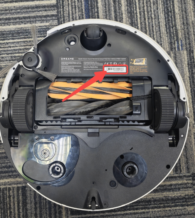

Sollte das Problem weiterhin auftreten, bitten wir Sie, uns per privater Nachricht im Forum zu kontaktieren (Sie können uns eine Nachricht senden, indem Sie auf unser Profilbild klicken) und senden Sie uns die oben genannten Prüfergebnisse sowie die folgenden Informationen:
Die Seriennummer (S/N) Ihres Geräts
