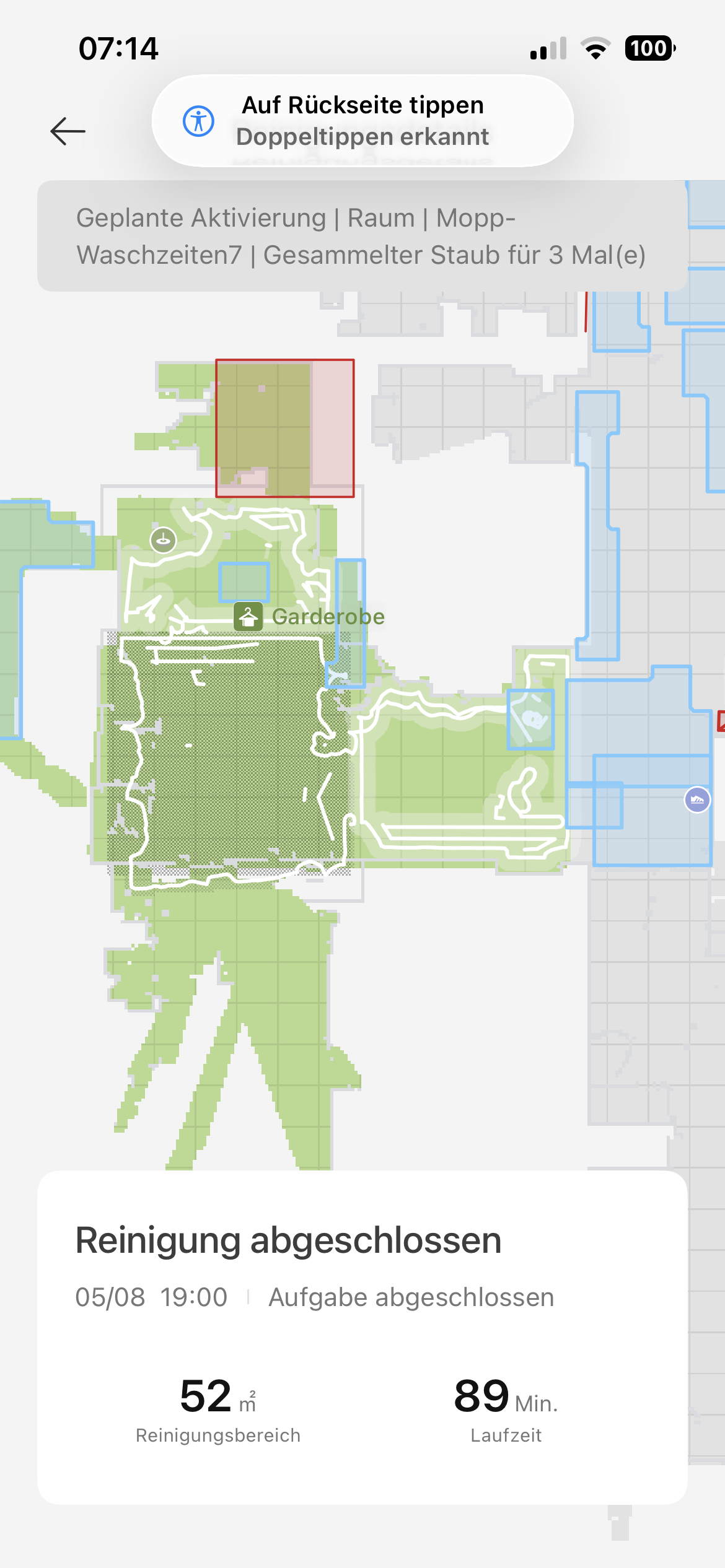

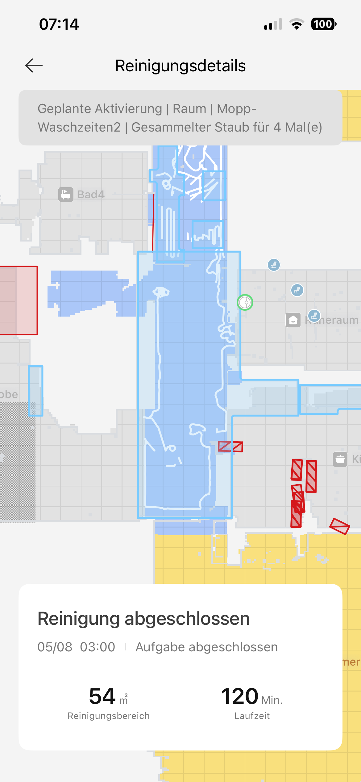

du hattest im Juli bereits bei einem anderen Aqua10 Ultra Roller Complete nahezu dasselbe Verhalten beschrieben. Da nun zwei weitere Geräte große Räume nur teilweise reinigen oder nach der Konturenfahrt die Aufgabe als abgeschlossen beenden, sollte das nicht erneut nur mit allgemeinen Standardprüfungen behandelt werden.
Auf beiden Screenshots handelt es sich um geplante Raumreinigungen. Auffällig ist, dass die Aufgaben zwar nach 52 beziehungsweise 54 m² als abgeschlossen gemeldet werden, die Fahrspuren innerhalb der ausgewählten Räume aber teilweise stark unregelmäßig und lückenhaft verlaufen. Auch die Raumkonturen wirken stellenweise sehr zerklüftet. Dadurch könnte die Routenplanung einzelne Flächen fälschlicherweise als bereits bearbeitet, nicht erreichbar oder nicht zum ausgewählten Raum gehörend einstufen.
Da dieses Verhalten bei zwei Geräten auf unterschiedlichen Karten auftritt, sollten zunächst die gemeinsamen Faktoren geprüft werden. Wichtig wären deshalb die Firmware-, App- und Plug-in-Version beider Geräte. Sind die Versionen identisch, kommt insbesondere eine gemeinsame Software- oder Aufgabensteuerung als Ursache infrage.

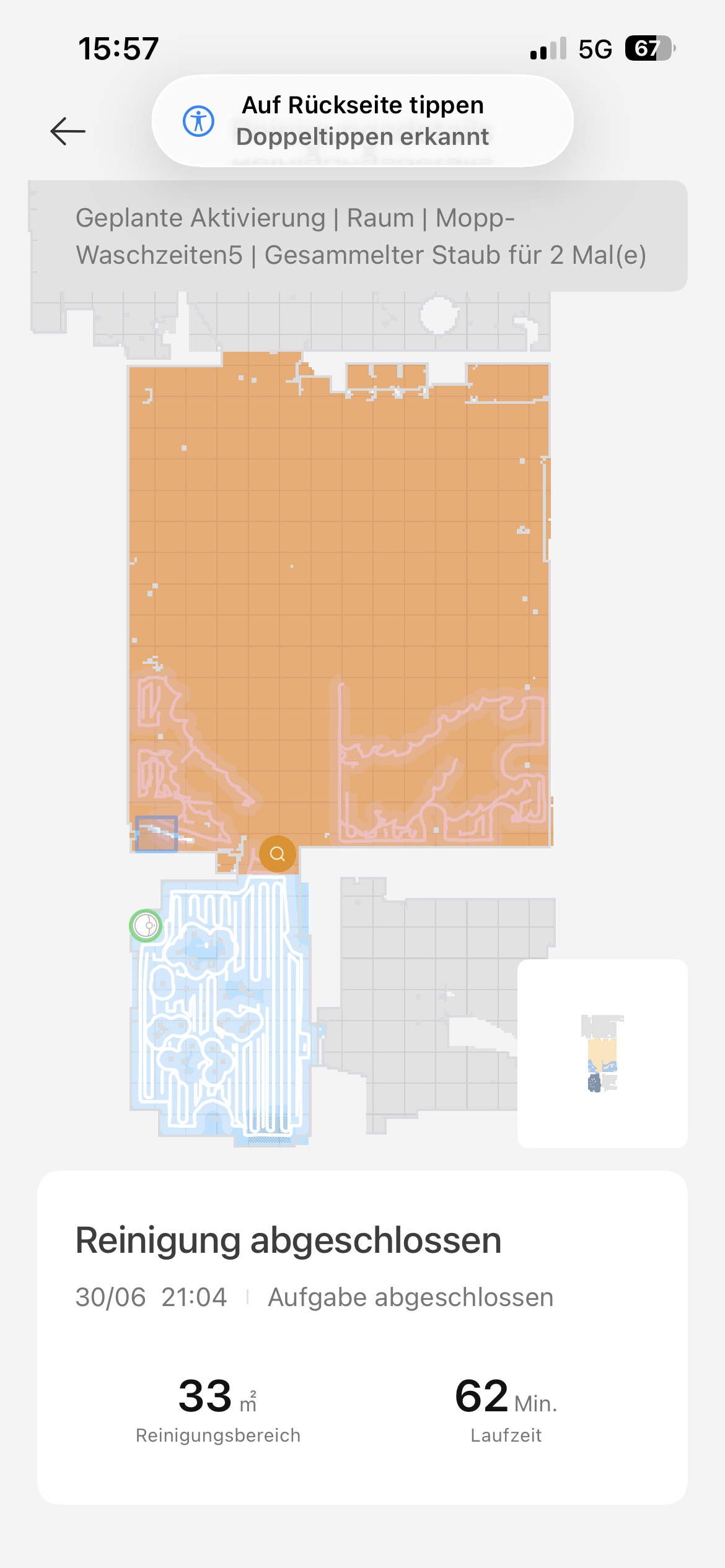

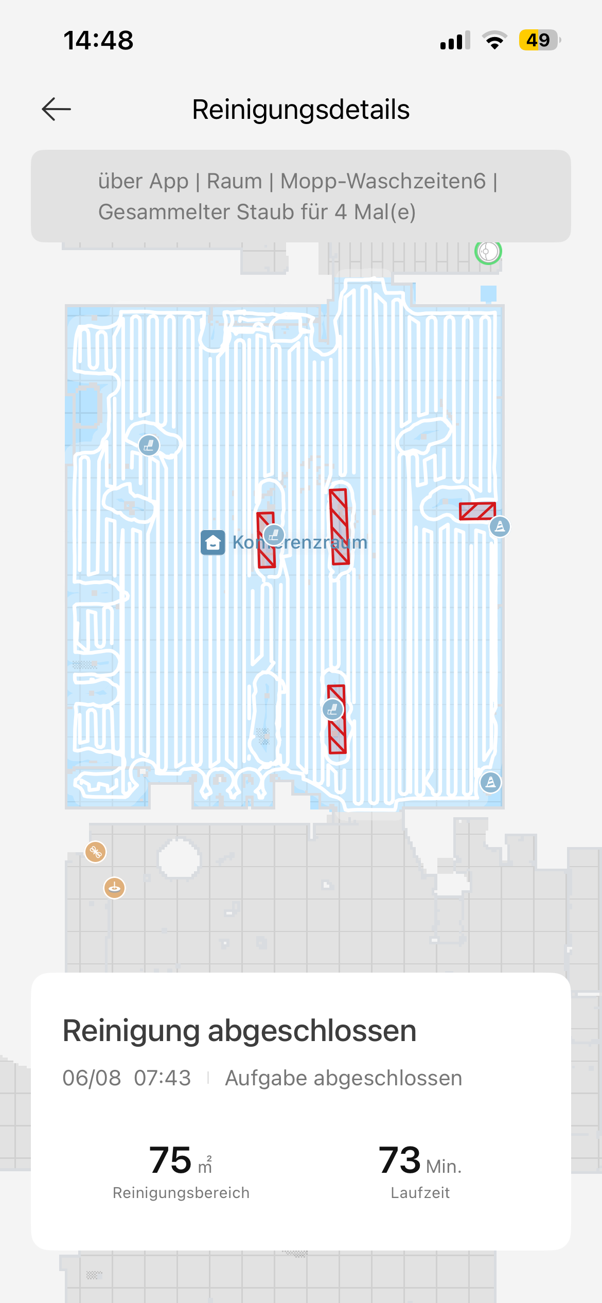

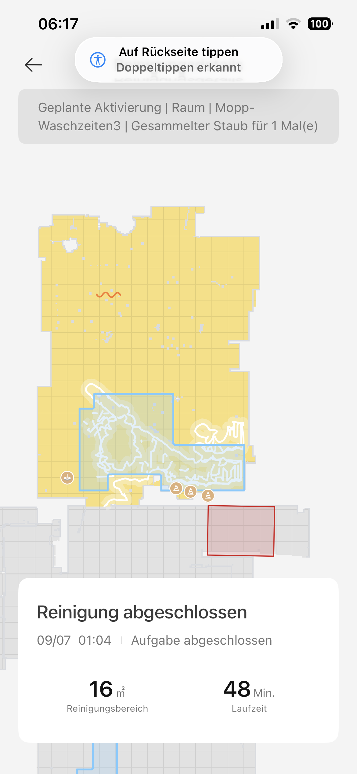

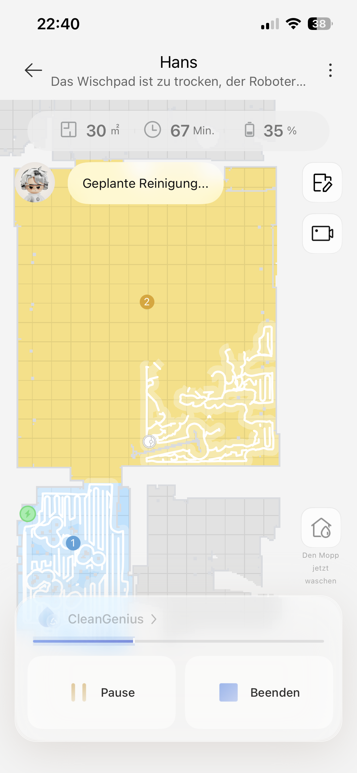

Ich füge ein paar Bilder von den ersten Einsätzen bei.
PR306418 5 Beitrag Themenstarter
Das kleine Raum ist ordentlich geputzt, der zweite ist nicht fertig und als abgeschlossen markiert
PR306418 6 Beitrag Themenstarter
Nicht fertig, seltsame Fahrt und als abgeschlossen markiert
