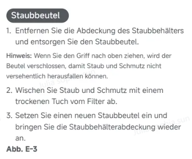

Hi ja du bekommst eine Info „Staubbeutel möglicherweise voll“ dann kannst du es überprüfen, manchmal genügt nämlich etwas wackeln und da ist doch noch reichlich Platz im Beutel. Danach schmeißt du den Beutel weg und setzt ein neuen ein. Die Beutel gibt’s im Dreame Shop.

der Staubbeutel in der Basisstation ist als Einwegbeutel vorgesehen. Wenn er voll ist, wird er herausgenommen, entsorgt und durch einen neuen Beutel ersetzt. Beim Hochziehen des Griffs verschließt sich der Beutel, damit möglichst wenig Staub austritt.

Bezüglich des Staubbeutels möchten wir Sie darauf hinweisen, dass das Gerät derzeit keine Benachrichtigung bei vollem Staubbeutel unterstützt. Daher empfehlen wir, den Staubbeutel je nach Nutzung regelmäßig zu kontrollieren. Laut Bedienungsanleitung kann der volle Staubbeutel bei Bedarf einfach entnommen und entsorgt sowie durch einen neuen ersetzt werden.
