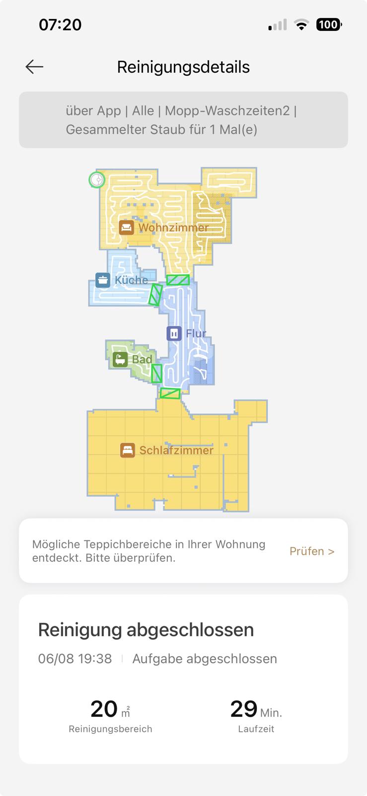

Anbei der Reinigungsverlauf der letzten Reinigung. Reinigungen werden stets per einfachem Start ohne Raumauswahl oder Zeitplan gestartet.

Danke für den Screenshot, der hilft bei der Eingrenzung deutlich weiter.
Damit ist zunächst klar, dass die Reinigungen immer über „App → Alle“ gestartet werden. Ein Zeitplan oder eine fehlerhafte Raumauswahl kann als Ursache daher ausgeschlossen werden.
Auf dem Reinigungsverlauf ist zu erkennen, dass der Roboter die vorhandene Karte grundsätzlich korrekt verwendet und mehrere Bereiche normal abfährt, einen kartierten Raum beziehungsweise Bereich jedoch trotzdem vollständig auslässt. Da eure Wohnsituation unverändert ist, die Türen immer gleich geöffnet sind und die vorhandenen Türschwellen normalerweise zuverlässig überwunden werden, wirkt das inzwischen eher wie eine sporadische Störung der Positionierung oder Routenplanung.
Dreame Support DE beschreibt bei genau diesem Modell ein sehr ähnliches Fehlerbild. Als mögliche Ursachen werden unter anderem Positionsabweichungen beziehungsweise Kartenüberlagerungen, Türschwellen und die Sensorik genannt:
https://de.forum.dreametech.com/forum.php?mod=viewthread&tid=6582
Auf deinem aktuellen Screenshot ist zumindest keine offensichtliche starke Kartenverschiebung zu erkennen. Deshalb wäre beim nächsten Auftreten besonders interessant, ob der ausgelassene Raum immer hinter einer Türschwelle liegt oder ob auch Räume ohne Schwelle betroffen sind.
Bitte notiere beim nächsten fehlerhaften Durchlauf direkt die genaue Uhrzeit und lade unmittelbar danach die Berichtsprotokolle über „Mich“ → „Hilfe und Rückmeldung“ hoch. Zusätzlich sollten der Screenshot des Reinigungsverlaufs, die Seriennummer sowie die aktuelle Firmware-, App- und Plug-in-Version bereitgehalten werden. Damit kann der Support im Protokoll gezielt prüfen, weshalb der Raum bei einer gestarteten Gesamtreinigung als erledigt beziehungsweise nicht anzufahren eingestuft wurde.
Eine erneute Kartierung würde ich aktuell noch nicht durchführen, solange der Fehler nur sporadisch auftritt und die Karte ansonsten korrekt funktioniert. Der vorhandene Reinigungsverlauf ist für die technische Analyse deutlich wertvoller.
Beim Staubbeutel ist der geplante Test mit dem neuen Originalbeutel genau der richtige nächste Schritt. Wenn auch dieser in der Aufnahme deutlich locker sitzt oder erneut die Meldung erscheint, sollte die Halterung beziehungsweise deren Erkennung geprüft werden.
@Dreame Support DE könnt ihr anhand des gezeigten Reinigungsverlaufs einschätzen, weshalb bei einer über „Alle“ gestarteten Gesamtreinigung ein vollständig kartierter Raum sporadisch ausgelassen wird? Falls weitere Protokolldaten benötigt werden, kann Xancis diese beim nächsten Auftreten direkt bereitstellen.

bezüglich des gelegentlich ausgelassenen Raums vermuten wir anhand des von Ihnen bereitgestellten Kartenscreenshots, dass dies mit der Überquerung von Türschwellen zusammenhängen könnte. Bitte prüfen Sie zunächst, ob die Höhe der Türschwelle im betroffenen Bereich die Hindernisüberwindungsfähigkeit des Geräts überschreitet. Für den Aqua 10 Ultra Roller Complete gelten folgende Werte:
Einzelne Türschwelle: bis zu 4,2 cm
Doppelte Türschwelle: bis zu 8 cm
Sollte die Höhe der Türschwelle innerhalb der unterstützten Werte liegen und dennoch weiterhin Räume ausgelassen werden, bitten wir Sie, die S/N-Nummer des Geräts, die Höhe der Türschwelle im betroffenen Bereich sowie gegebenenfalls relevante Fotos oder Videos an unser After-Sales-Team (E-Mail: aftersales@dreame.tech) zu senden, damit wir Ihnen weitere Unterstützung anbieten können.

In der Wohnung ist leider jeder Raum mit Türschwellen versehen. Es kann daher kein Raum ohne Schwelle ausgelassen werden. Ich werde das Verhalten weiter verfolgen.
