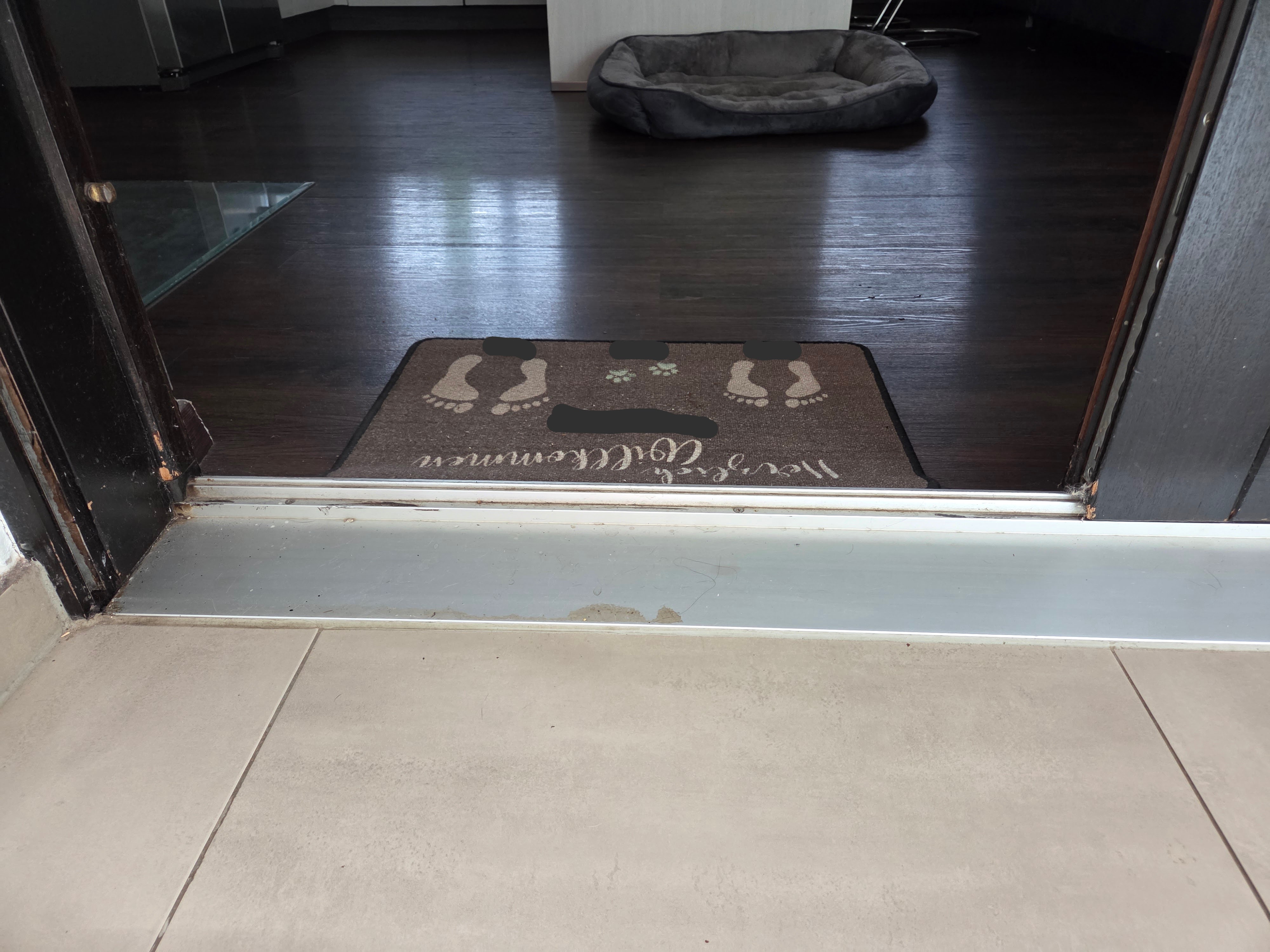

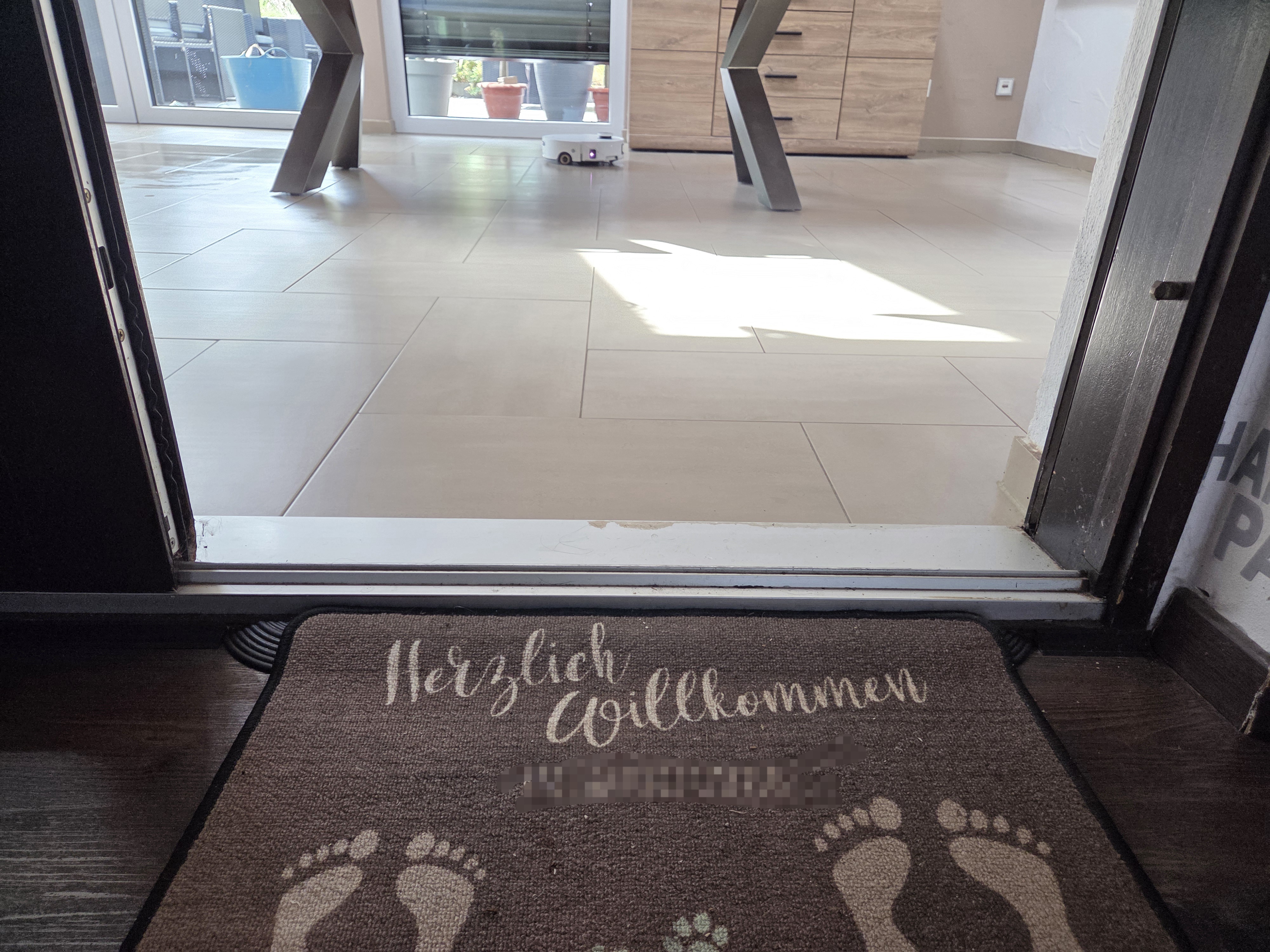

auf dem Foto ist gut zu erkennen, dass es sich um eine Schiebetürschwelle mit einer zusätzlichen Übergangshilfe handelt. Da du die Stelle bereits als überwindbare Schwelle in der Karte hinterlegt hast und zusätzlich Rampe und Teppich verwendest, müssen diese Punkte nicht nochmals neu eingerichtet werden.
Dreame gibt für den Aqua10 Ultra Roller Complete eine Überwindungshöhe von bis zu 4,2 cm bei einer einzelnen und bis zu 8 cm bei einer doppelten Schwelle an. Die tatsächliche Überquerung hängt aber zusätzlich von Breite, Länge und Steigung des Übergangs ab.
Ein sinnvoller nächster Schritt ist deshalb die Einstellung der Hindernisüberwindung. Der Aqua10 verwendet standardmäßig das asynchrone Überklettern. Stelle testweise unter „Einstellungen“ → „Hindernisüberwindung“ auf „Zweibeiniges synchrones Überklettern“ um. Dreame Support DE empfiehlt diesen Modus ausdrücklich, wenn eine Schwelle mit der normalen Einstellung nicht zuverlässig überwunden wird.
Da das Herausfahren tagsüber funktioniert und nachts reproduzierbar scheitert, wäre außerdem ein einzelner Vergleichstest hilfreich: Lass bei einer nächtlichen Reinigung das Licht in diesem Raum beziehungsweise unmittelbar an der Schwelle eingeschaltet. Gelingt die Ausfahrt dann wieder zuverlässig, ist zumindest nachgewiesen, dass sich die Bedingungen an der Schwelle zwischen Tag und Nacht auf die Erkennung auswirken. Bleibt der Roboter auch bei Beleuchtung stehen, spricht das eher gegen die Lichtverhältnisse als entscheidenden Faktor.
Kontrolliere vor diesem Test zusätzlich, dass die beiden großen Antriebsräder sauber und trocken sind. Gerade auf der glatten Metallschiene kann bereits verminderte Haftung die Überquerung erschweren. Die Räder sollten sich ohne Kraft eindrücken lassen und auf beiden Seiten gleichmäßig zurückfedern.
Falls auch der synchrone Überklettermodus keine Verbesserung bringt, sollten die genaue Höhe der Schwelle, ein Screenshot der markierten Stelle in der Karte, die aktuelle Firmware-Version und ein vorhandenes Video des fehlgeschlagenen Überquerungsversuchs für eine technische Prüfung bereitgestellt werden. Da das Verhalten tagsüber und nachts unterschiedlich ist, sollte dieser Unterschied ausdrücklich mit angegeben werden.
