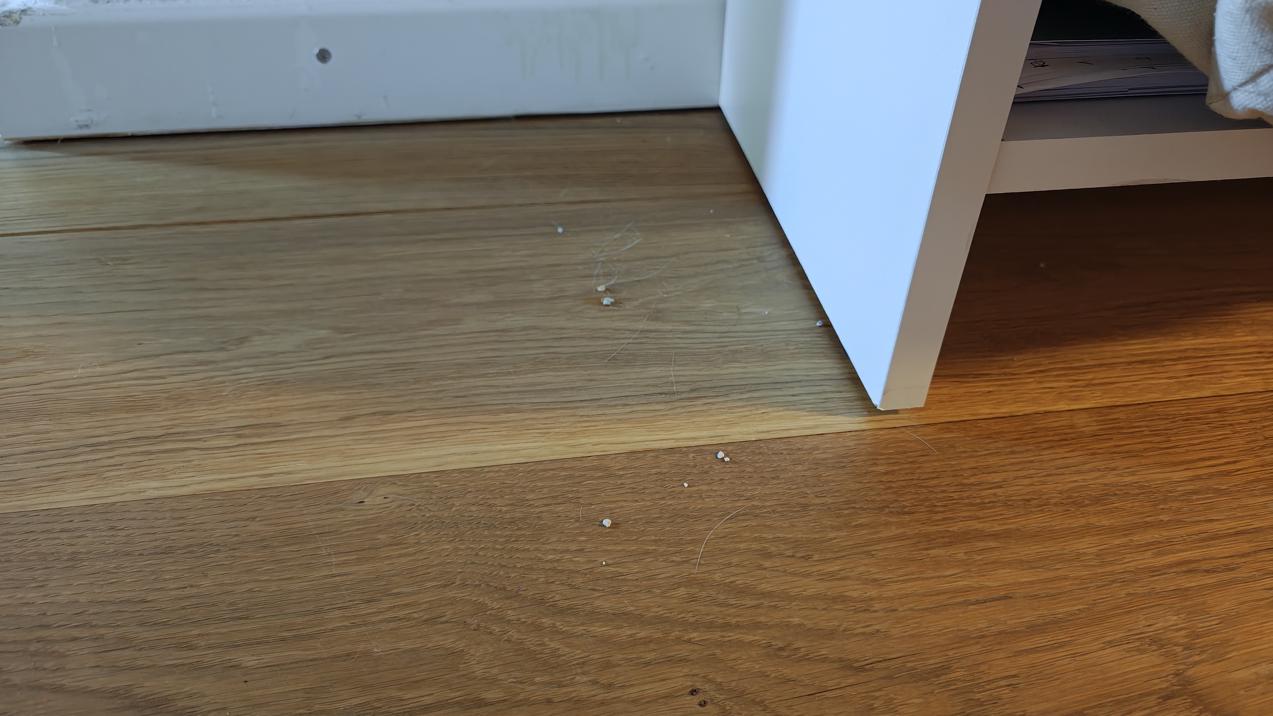

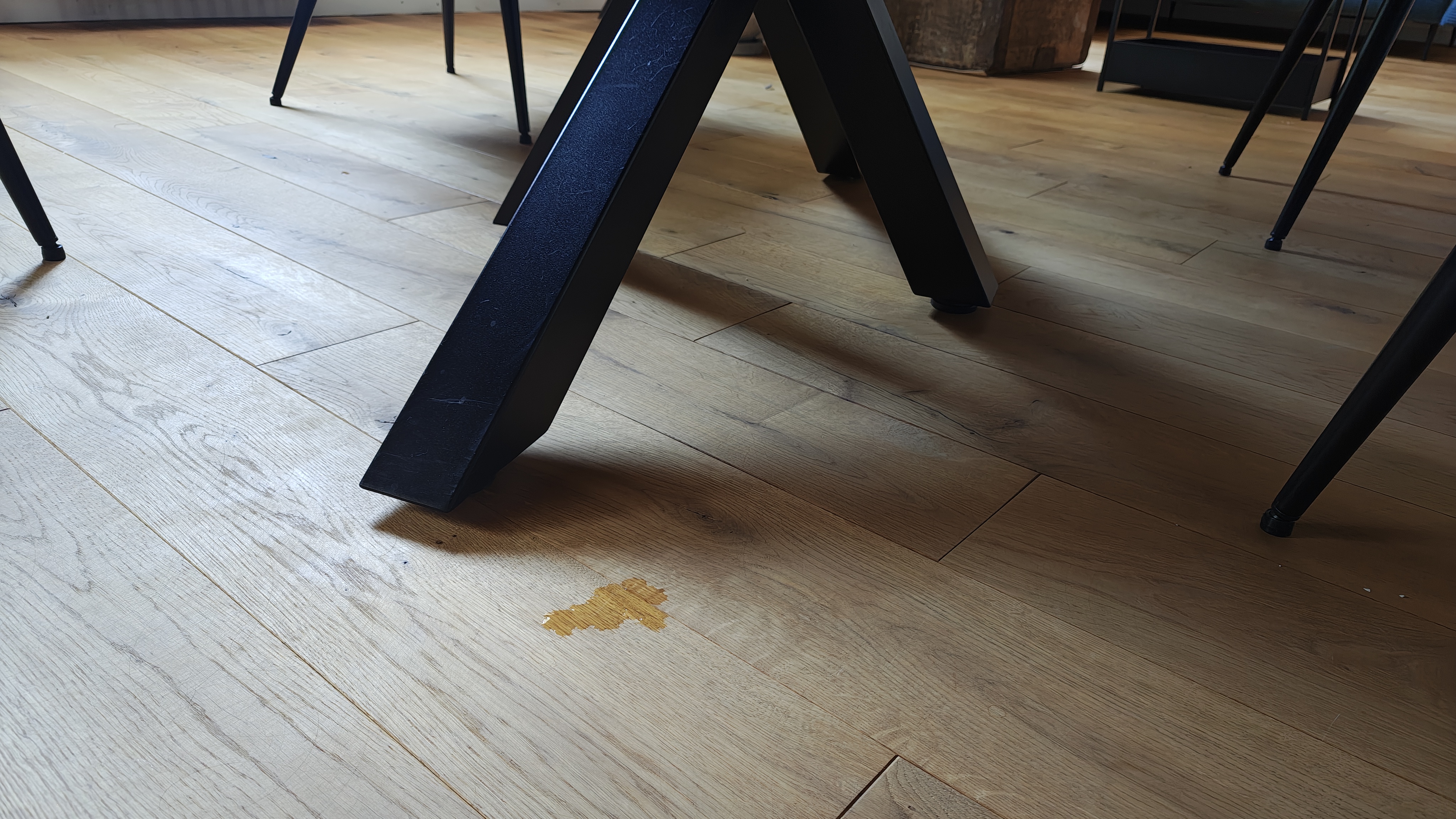

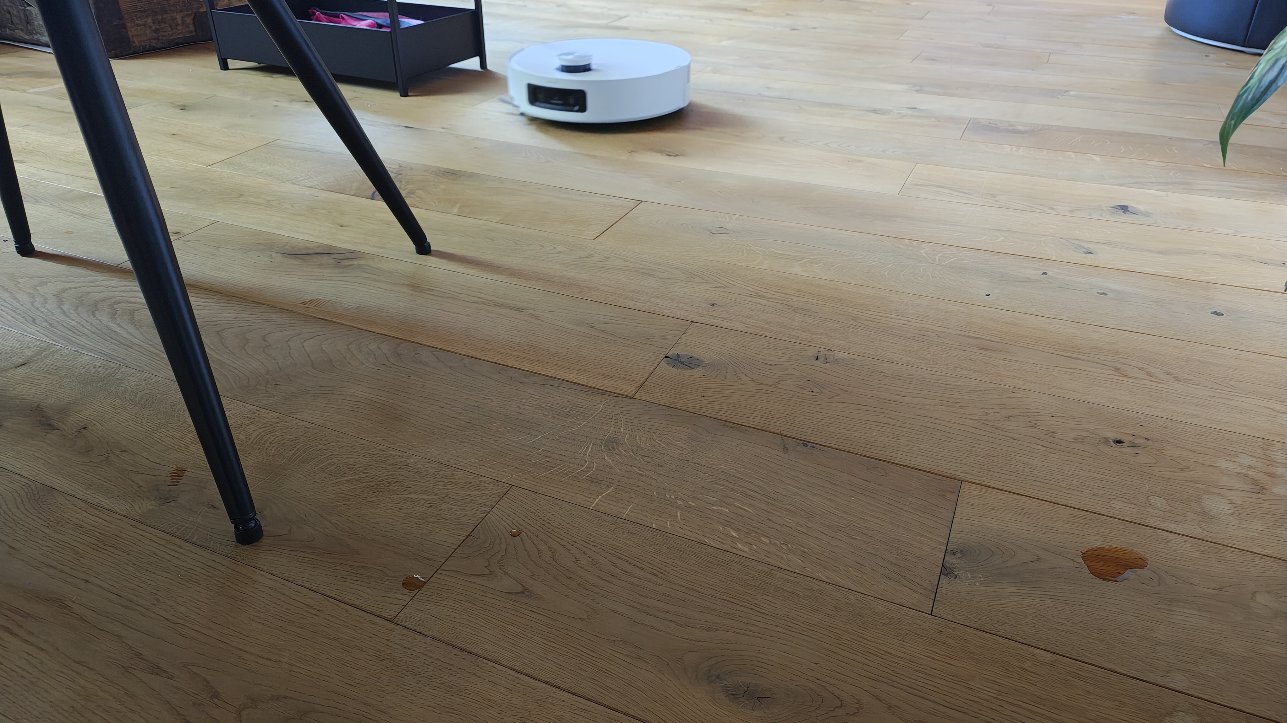

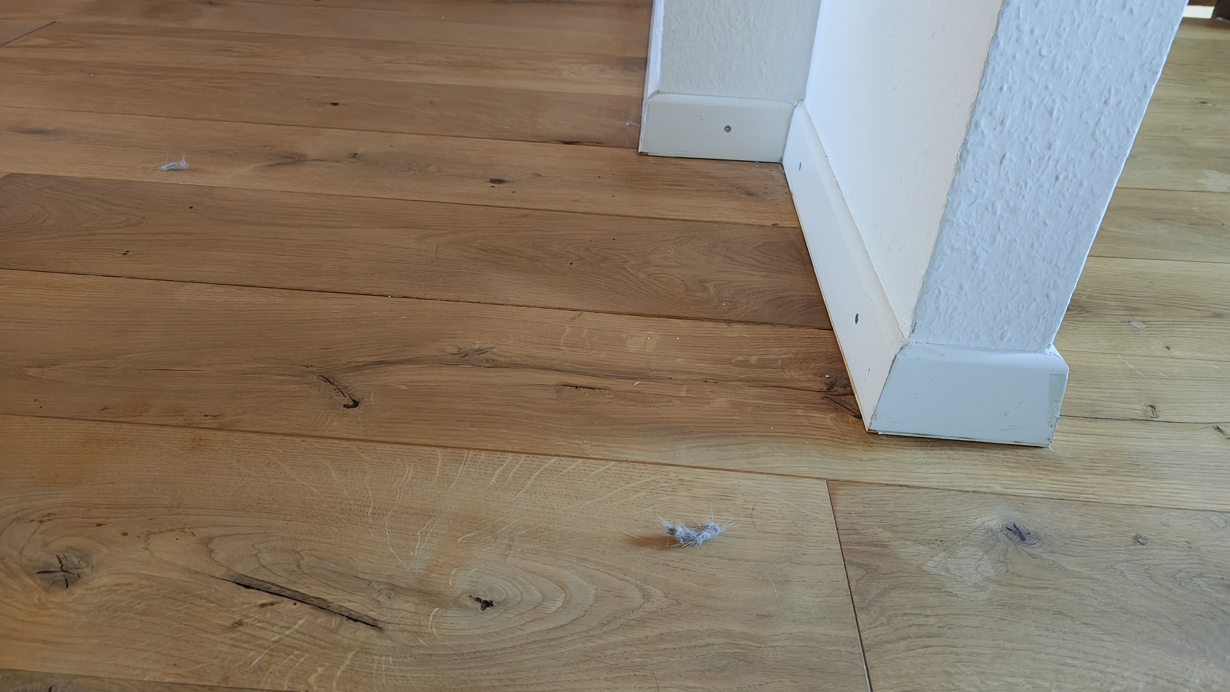

Jedoch putzt dieser garnicht mehr gut, er zeichnet mir ständig wieder Teppiche ein wo keine sind, stoppt die Reinigung weil sich Katzenhare in der saugrolle verheddern, saugt auch auf höchster stufe die Katzenstreu resten nicht und hinterlässt beim Wischen alle 1-2 Meter "seen".

Auf deinen Fotos sind nach beziehungsweise während der Reinigung noch einzelne Schmutz- oder Streureste und mehrere deutlich sichtbare nasse Stellen auf dem Holzboden zu erkennen. Ob diese Stellen aus reinem Wasser, Schmutzwasser oder schaumigen Rückständen bestehen, lässt sich anhand der Bilder allein allerdings nicht sicher feststellen.

Dass sich Katzenhaare in der Hauptbürste verfangen können, ist grundsätzlich möglich. Wenn der Roboter deswegen aber regelmäßig komplette Reinigungen abbricht, sollte die Bürste genauer kontrolliert werden. Nimm die Hauptbürste heraus und prüfe besonders beide Enden sowie die Lagerbereiche auf Haare und Fremdkörper. Nach dem Wiedereinsetzen muss sich die Bürste leicht drehen lassen und die Bürstenabdeckung auf allen Seiten vollständig eingerastet sein.

Für die zurückbleibende Katzenstreu empfiehlt sich anschließend ein sauberer Vergleichstest. Leere den Staubbehälter, kontrolliere den Filter und den Luftweg und lasse eine kleine freie Fläche ausschließlich im Modus „Nur Saugen“ mit hoher beziehungsweise maximaler Saugleistung reinigen. Am besten einige typische Streukörner vorher sichtbar auf der Fläche verteilen und den Durchlauf filmen.
Bleiben die Körner auch bei diesem kontrollierten Test deutlich liegen, obwohl Bürste, Staubbehälter und Filter frei sind, sollte das nicht weiter nur über zusätzliche Einstellungen kompensiert werden. Dreame Support DE empfiehlt beim gleichen Modell in diesem Fall eine technische Auswertung anhand eines Videos, der Seriennummer, Firmware-Version und des Kaufbelegs.
Auch für die nassen beziehungsweise schaumigen Stellen gibt es einen direkt passenden offiziellen Dreame-Hilfeartikel:
https://dreametech.zendesk.com/hc/de/articles/56978612786201-Aqua-10-Ultra-Roller-Complete-Schaumbildung-beim-Wischen
Dort empfiehlt Dreame in dieser Reihenfolge:
1. Die Wischwalze gründlich reinigen und auf dunkle beziehungsweise dauerhaft verschmutzte Stellen prüfen.
2. Die Häufigkeit der Walzenreinigung erhöhen.
3. Die Wassermenge in der App reduzieren.
4. Den Sauganschlussfilter sowie den umliegenden Schab- und Kanalbereich auf Verschmutzungen oder Verstopfungen prüfen und reinigen.
Gerade der Sauganschlussfilter ist hier wichtig, weil Dreame ausdrücklich darauf hinweist, dass eine Verstopfung zu Leckagen beziehungsweise schaumigen Wasserflecken führen kann.
Falls trotz sauberer Walze und freiem Sauganschluss weiterhin alle ein bis zwei Meter solche Wasserstellen entstehen, sollte der Vorgang ebenfalls gefilmt und technisch geprüft werden.

Bei Haushalten mit Haustieren können größere Mengen an Haaren dazu führen, dass sich Haare um die Walzenbürste wickeln. Wir empfehlen daher, die Bürste regelmäßig zu reinigen und einen täglichen Reinigungsplan einzurichten, um die Haarmenge pro Reinigungsvorgang zu reduzieren.
Wenn sich Haare an der Walzenbürste sammeln oder der Saugkanal bzw. Filter teilweise verstopft sind, kann dies die Aufnahme von Katzenstreu beeinträchtigen. In diesem Fall empfehlen wir, die entsprechenden Bereiche zu reinigen und die automatische Staubentleerungsfrequenz zu erhöhen.
Bezüglich der Wasserflecken empfehlen wir, das kleine Filtersieb unter der Walze zu reinigen und zusätzlich zu überprüfen, ob der kleine Schmutzwassertank am Roboter korrekt eingesetzt ist.
