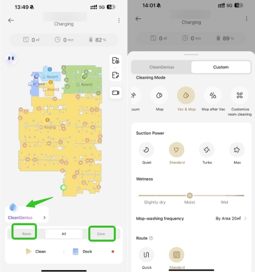

Bezüglich der Einstellungen für Wischen, Saugen sowie die Reinigung bestimmter Räume können Sie sich an der beigefügten Abbildung orientieren. Auf der Startseite des Roboters stehen Ihnen folgende Reinigungsoptionen zur Verfügung:
• Raum: Reinigung eines oder mehrerer ausgewählter Räume
• Alle: Reinigung der gesamten Wohnung bzw. des gesamten Hauses
• Zone: Reinigung eines festgelegten Bereichs
Über das Reinigungsmenü können Sie außerdem den gewünschten Reinigungsmodus auswählen, beispielsweise Saugen, Wischen oder Saugen und Wischen. Zusätzlich lassen sich dort die Saugkraft, die Feuchtigkeit der Wischmopps sowie weitere Reinigungsparameter individuell anpassen.
Bitte beachten Sie, dass die verfügbaren Funktionen und Einstellungsmöglichkeiten je nach Modell variieren können.
