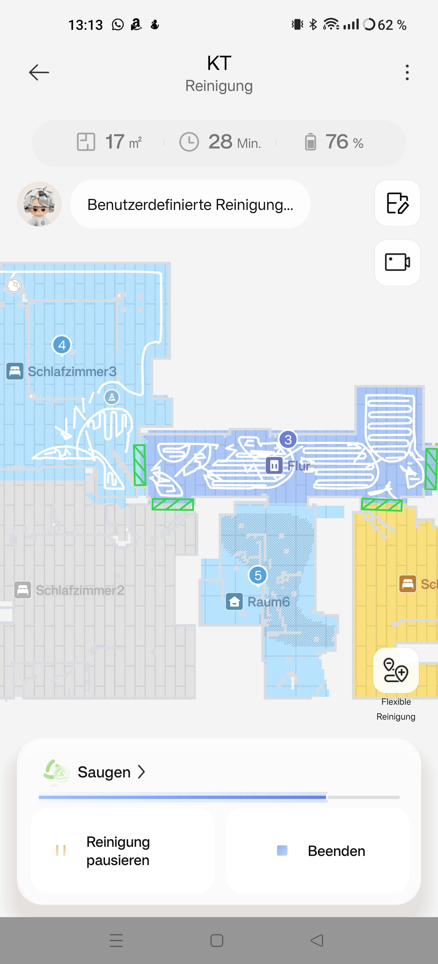

das Reinigungsmuster auf deinem Screenshot ist tatsächlich auffällig. In mehreren Bereichen fährt der X50 Schleifen beziehungsweise Bögen und überfährt einzelne Stellen mehrfach, während andere Flächen innerhalb der Räume ausgelassen werden.

Eine erneute Kartierung oder einen Werksreset würde ich vorerst noch nicht durchführen. Gerade weil der Fehler neuerdings auftritt, sind die bestehende Karte und die fehlerhaften Reinigungsverläufe für eine technische Analyse hilfreich.
Falls das ungewöhnliche Fahrmuster nach den genannten Prüfungen weiterhin auftritt, bitte einen vollständigen fehlerhaften Durchlauf beziehungsweise den Reinigungsverlauf per Screenshot dokumentieren und die genaue Uhrzeit notieren. Direkt danach sollten über „Mich“ → „Hilfe & Feedback“ → „Protokoll melden“ die Geräte- und App-Protokolle hochgeladen werden.

@Dreame Support DE könnt ihr bitte prüfen, ob beim X50 Ultra Complete aktuell vermehrt Auffälligkeiten mit unstrukturierten Reinigungsrouten und ausgelassenen Flächen gemeldet werden? Besonders hilfreich wäre hier auch der Abgleich der installierten Firmware mit den bereits bekannten vergleichbaren Fällen.
Welche genaue Firmware-Version ist auf deinem X50 installiert und tritt das ungewöhnliche Fahrmuster immer in denselben Räumen auf oder wechselt es?
