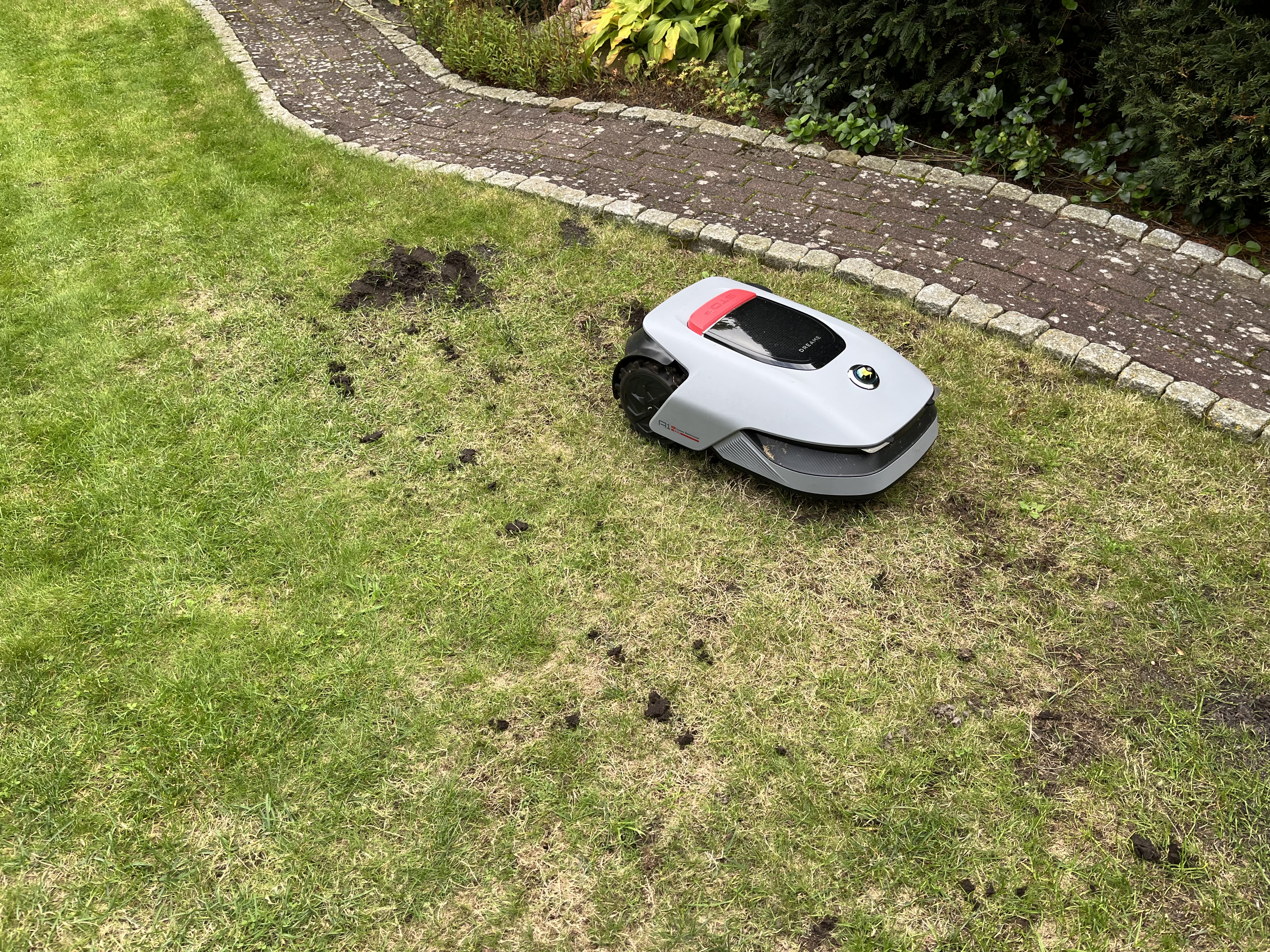

Mein Automover gräbt im ganzen Garten Löcher, das nervt mich sehr. Auch wenn ich die Löcher zu mache gräbt er wieder neue. Ich habe beobachtet das beim drehen ein Rad durchdreht und das ohne Steigung oder das die Räder verschmutzt sind. Mein Sohn hat das gleiche Problem beim gleichen Mäher.
Ich hatte vorher einen Husqvarna Mäher, da lief alles prima.
Da muss man überlegen ob ich ihn wieder verkaufe oder ob es eventuell ein Update gibt wo so ein Fehler behoben wird?

das Problem ist leider kein Einzelfall. Beim A1 Pro wurde bereits mehrfach beschrieben, dass beim Wenden teilweise ein Antriebsrad längere Zeit durchdreht, während das andere Rad kaum beziehungsweise gar nicht gegensteuert. Dadurch können genau solche punktuellen Löcher entstehen.
In deinem Fall ist besonders wichtig, dass das Verhalten nach deiner Beobachtung auch auf ebenem Gelände und mit sauberen Rädern auftritt. Damit lassen sich Steigung sowie anhaftender Schmutz oder Schlamm als naheliegende Hauptursachen zunächst weitgehend ausschließen.

Hallo. Ich habe den A1pro nun seit etwa einem halben Jahr und beobachte schon seit dem ersten Einsatz exakt das gleiche Problem mit dem Mähroboter: er gräbt beim Wenden an einigen Stellen im Garten tiefe Löcher!!! Die Räder sind absolut sauber und nur an manchen Stellen besteht eine geringfügige Steigung. Dies Phänomen ist sowohl bei trockenen, als auch bei leicht feuchtem Rasen zu beobachten.
Meiner Meinung nach registriert der Roboter zu langsam, dass ein Rad sehr schnell und stark durchdreht. Erst nachdem ein Loch entstanden ist und die Grasnarbe beschädigt wurde, ändert sich das Drehverhalten. Meiner Ansicht nach müsste dies umprogrammiert werden. Die Geschwindigkeit der Räder sollte beim Drehvorgang reduziert werden.
Ein Loch war etwa 8 cm tief! So zerstört der Mäher den Rasen. Das ist höchst unerfreulich.
