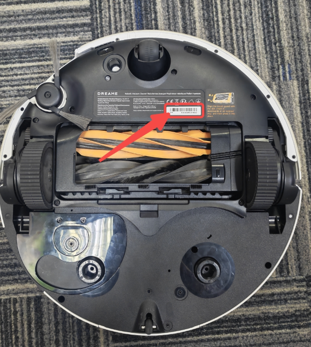

Am besten den vollständigen Ablauf einmal filmen: korrektes Andocken, Beginn des Ladevorgangs und anschließend das erneute selbstständige Herausfahren. Direkt danach bitte die genaue Uhrzeit notieren und über „Mich“ → „Hilfe & Feedback“ → „Protokoll melden“ die Geräte- und App-Protokolle hochladen.
Für die technische Prüfung sollten anschließend folgende Angaben an
aftersales@dreame.tech
gesendet werden:
• Seriennummer
• Kaufbeleg
• aktuelle Firmware-, App- und Plug-in-Version
• Video des wiederholten Heraus- und Hereinfahrens
• genauer Zeitpunkt des Fehlers
• Hinweis, ob die App unmittelbar davor weiterhin „Wird geladen“ angezeigt hat
