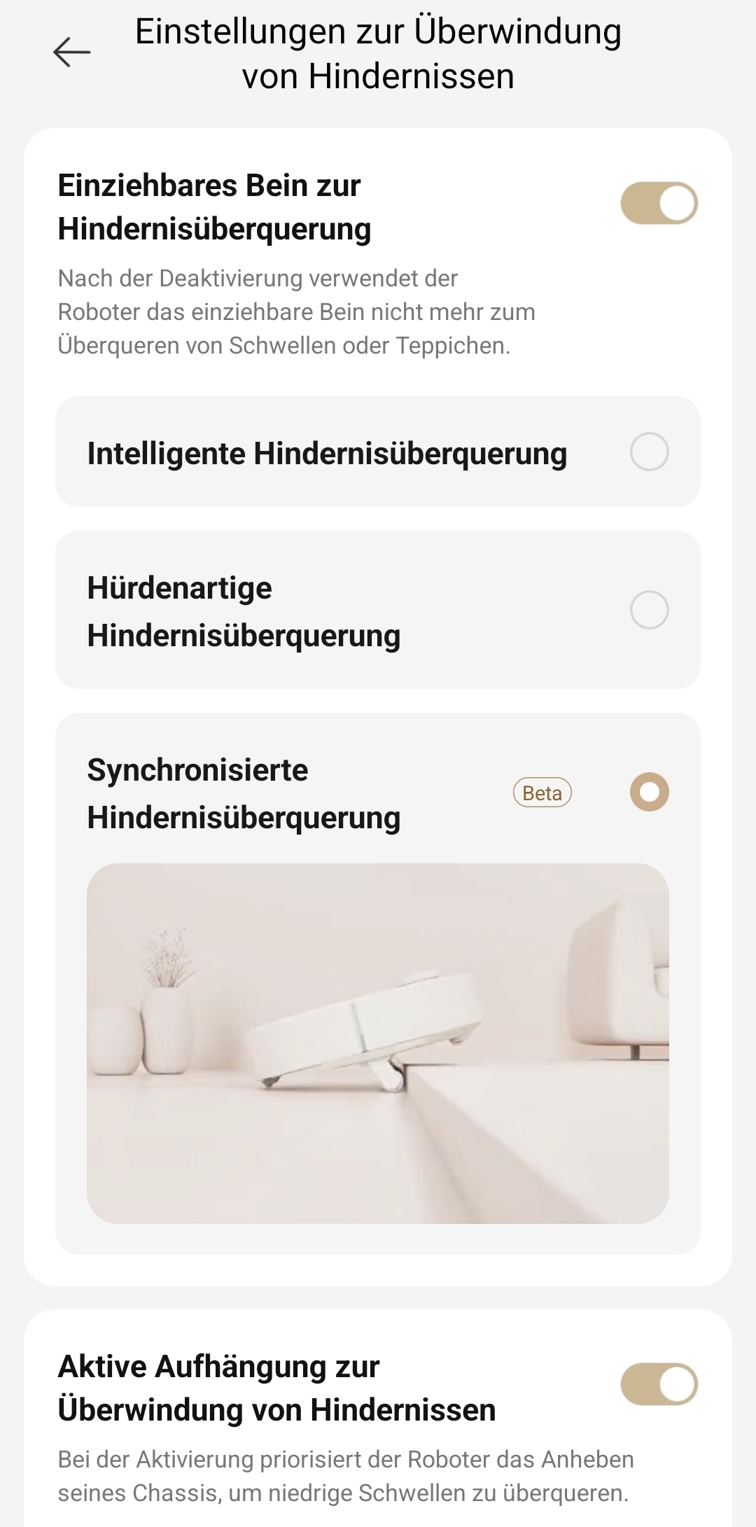

Hi, versuche es bitte mal mit diesen Einstellungen:
Markus Benkesch 4 Beitrag

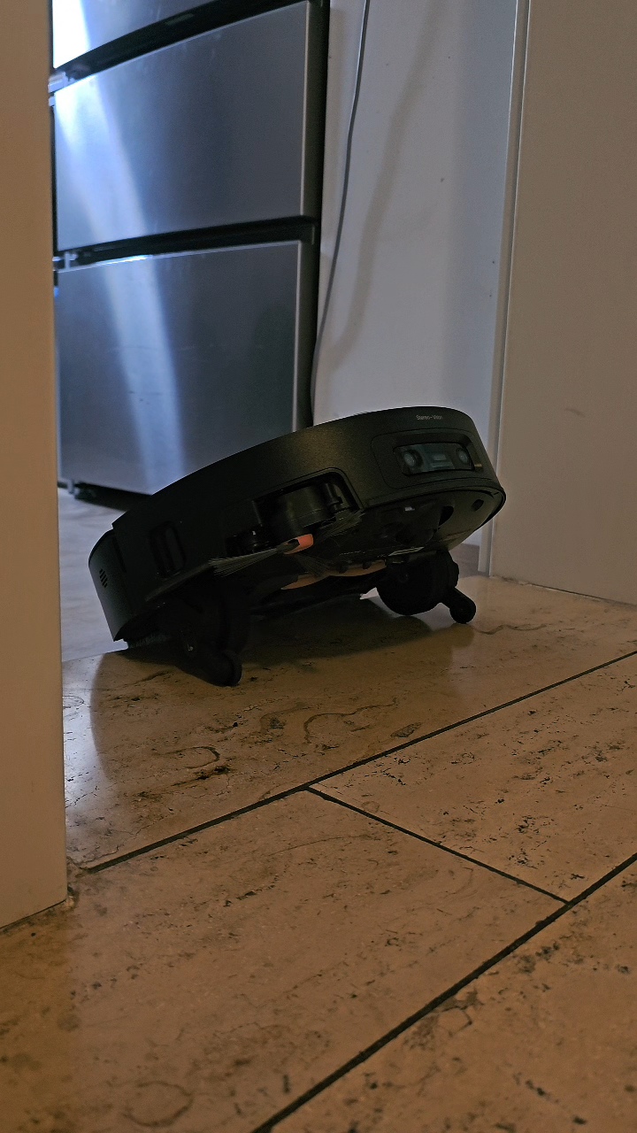

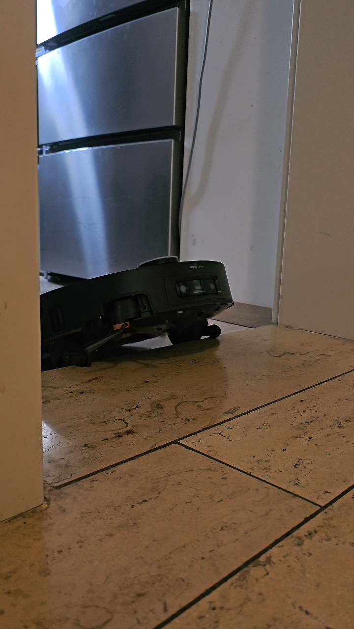

Normalerweise sollte er sich dann so verhalten:
Markus Benkesch 5 Beitrag
Er drückt sich 2x ab um eine große Schwelle zu
überwinden...Ich muss das leider gestückelt senden da pro Kommentar nur 1 Bild möglich ist; Und Video geht gar nicht= absolut unsinnig in meinen Augen!

Wir hatten die Intelligente Hindernisüberquerung eingestellt, habe diese nun auf Synchronisierte umgestellt und hoffe das er morgen aus dem Zimmer kommt. Da wir ein älteres Haus haben, haben wir höhere Türstaffeln. Die höchste ist eben 4,28 cm. Und in diesem Zimmer hat er auch seine Basisstadion.

Dreame Support DE 8 Beitrag
Unser Saugroboter verwendet mechanische Füße zur Überwindung von Hindernissen und kann im Allgemeinen einlagige Stufen kleiner als 52 mm überwinden.
Wenn die Maschine nicht hindurchkommt, überprüfen Sie bitte, ob die Stufe schwarz oder dunkel gefärbt ist.
Falls nicht, können Sie versuchen, die App zur Unterstützung bei der Hindernisüberwindung zu verwenden durch:
Kartenbearbeitung → Schwelle → Begehbare Schwelle hinzufügen
Einstellungen → Hindernisüberwindungseinstellungen → Synchronisierte Hindernisüberwindung mit Doppel-Fuß
Sie haben erwähnt, dass Sie den Modus zur Hindernisüberwindung bereits von „Intelligente Hindernisüberquerung“ auf „Synchronisierte Hindernisüberquerung“ umgestellt haben. Bitte beobachten Sie zunächst, ob sich das Überwindungsverhalten des Roboters dadurch verbessert.
