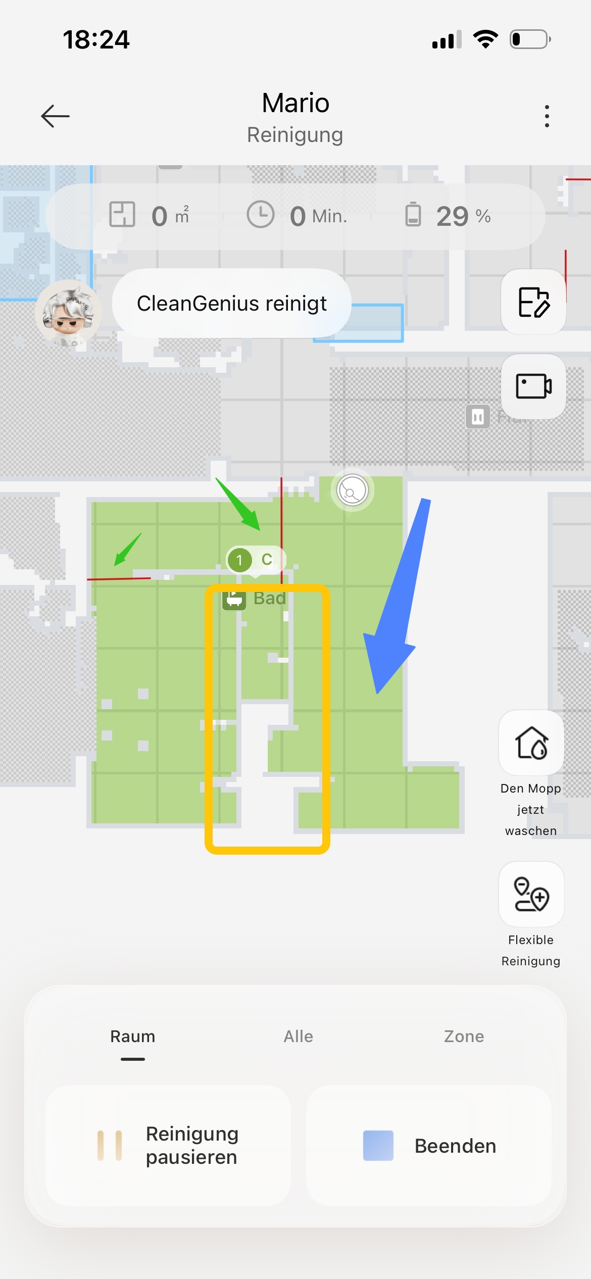

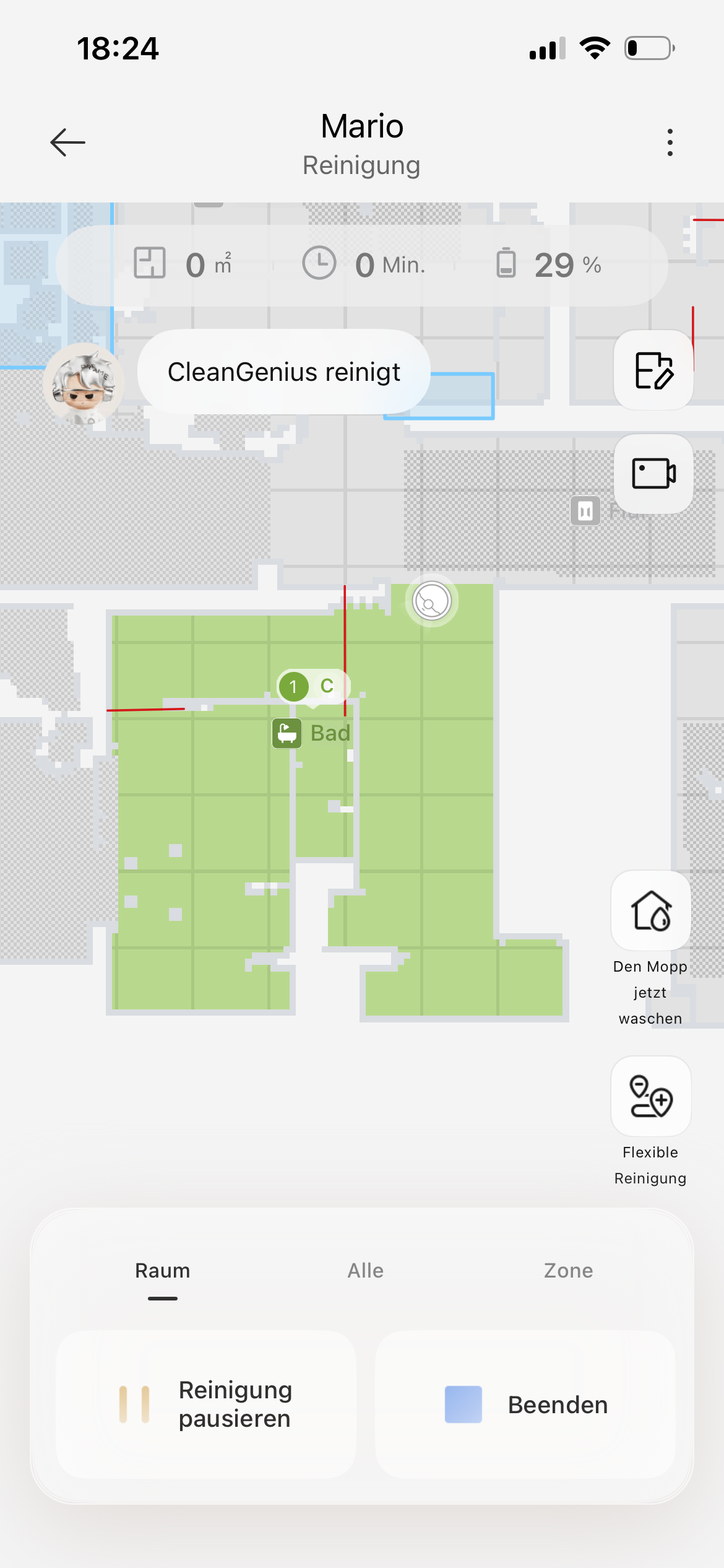

Hallo an alle Experten,
seit heute reinigt der Roboter das Bad nicht mehr. Er bleibt einfach am Eingang stehen (siehe Foto) und fährt nach einer Weile zur Station zurück.
Hat jemand eine Idee ausser neu kartieren?

Auf deinem Screenshot ist das Bad korrekt als ausgewählter Raum zu erkennen. Kontrolliere bitte trotzdem in der Kartenbearbeitung speziell den Türbereich zum Bad:

Anhand Ihres Screenshots scheint die rote Linie eine virtuelle Wand zu sein. Der gelb markierte Bereich scheint einer festen baulichen Abtrennung im Badezimmer zu entsprechen. Nach der aktuellen Kartenanordnung sollte der Roboter jedoch grundsätzlich den durch den blauen Pfeil markierten Bereich erreichen und reinigen können.
