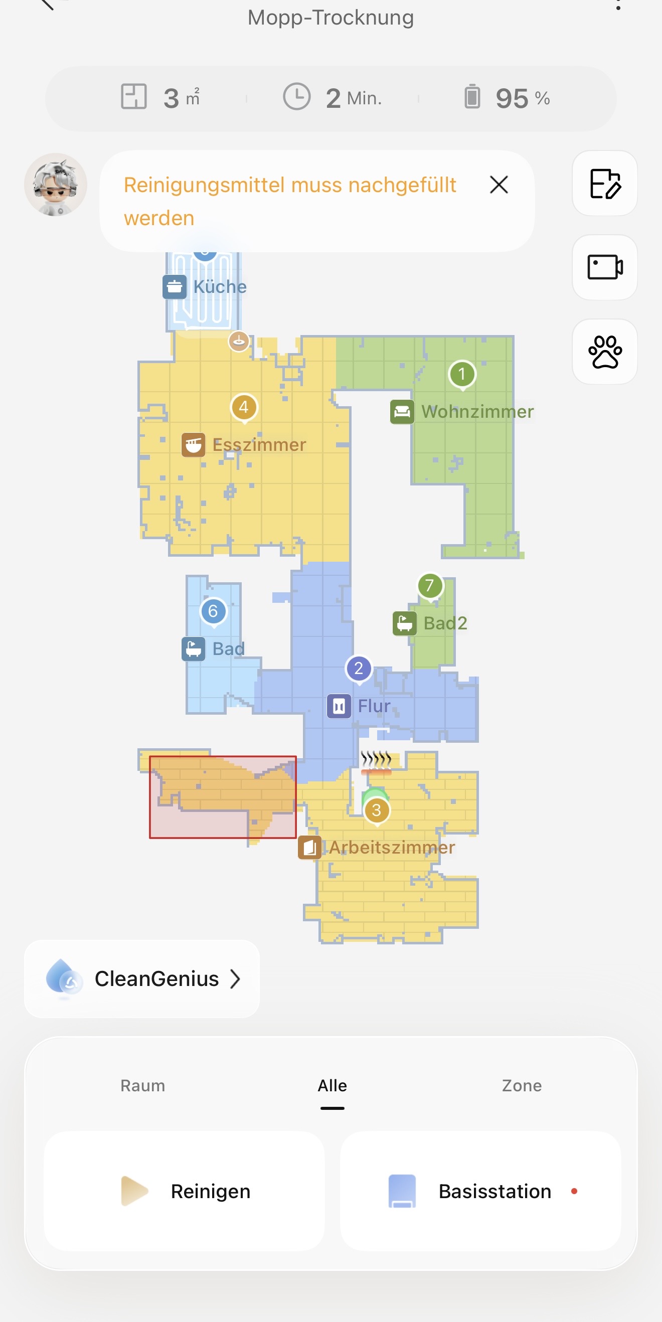

Hallo zusammen,
Ich bekomme dauernd die Meldung, dass ich Reinigungsmittel nachfüllen muss.
Dabei ist das Behältnis nahezu voll?
Ist das irgendwie ein System Fehler oder muss ich nach jedem Saug/Wischprogramm nachfüllen?
