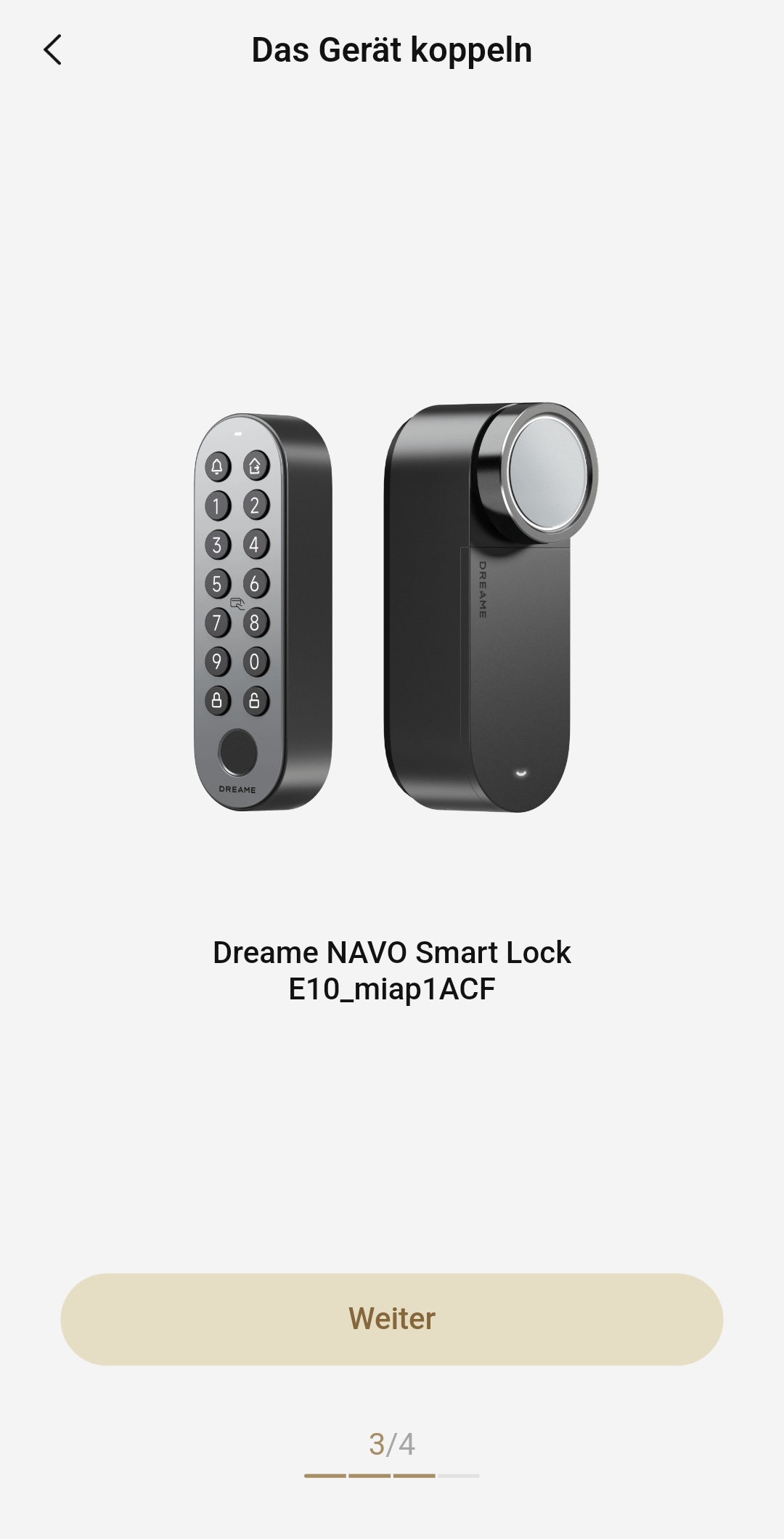

mit großem Interesse habe ich das Navo E10 in Betrieb genommen. Nach der Installation beabsichtigte ich, das Gerät in die App zu integrieren.

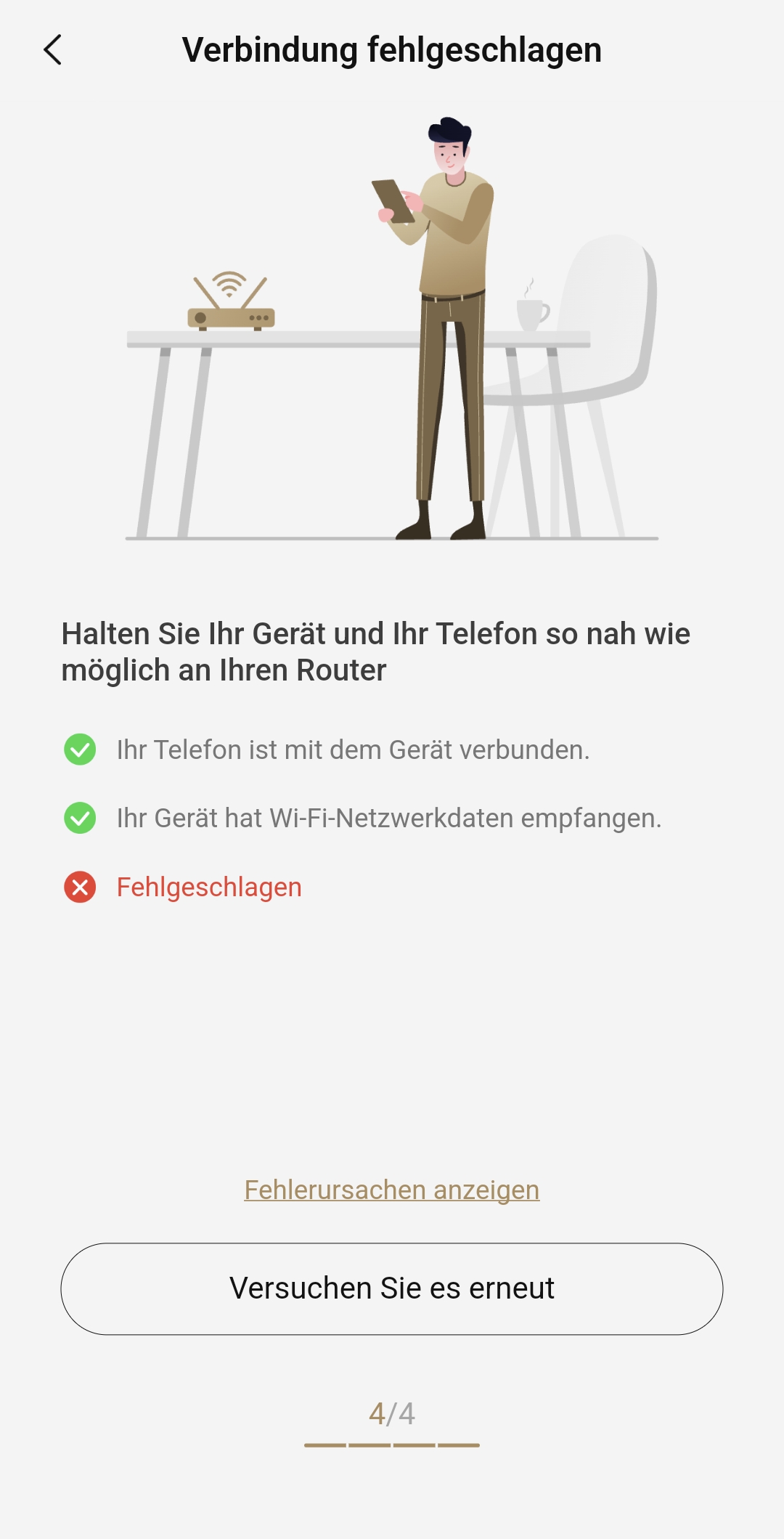

Bedauerlicherweise gestaltet sich die Einbindung in die App als schwierig. Seit zwei Stunden versuche ich, eine Verbindung zwischen dem Schloss und der App herzustellen. Die App erkennt das Schloss und initiiert eine Verbindung, bricht diese jedoch anschließend mit einer Fehlermeldung ab.

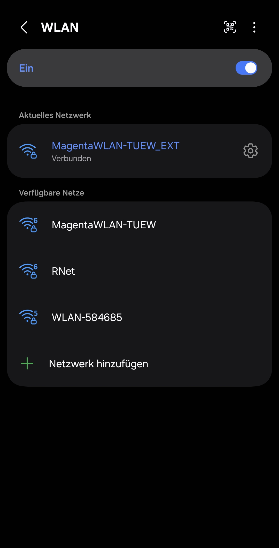

Auf deinem Screenshot ist zu sehen, dass dein Smartphone aktuell mit „MagentaWLAN-TUEW_EXT“ verbunden ist, während „MagentaWLAN-TUEW“ separat verfügbar ist.
Falls das WLAN mit „_EXT“ zu einem Repeater oder Extender gehört, würde ich die Einrichtung testweise einmal direkt über das normale „MagentaWLAN-TUEW“ durchführen. Dabei am besten mit Smartphone und Schloss möglichst nah am Router bleiben.
Das 2,4-GHz-Band hast du bereits berücksichtigt, daran würde ich zunächst nichts weiter ändern.
Als zusätzliche Gegenprobe kannst du die Einrichtung auch einmal über einen 2,4-GHz-Hotspot eines zweiten Smartphones versuchen. Das Smartphone mit der App verbindest du dafür mit diesem Hotspot und startest die Einrichtung anschließend erneut.
Wenn es über den Hotspot funktioniert, wäre das ein Hinweis darauf, dass die bisherige WLAN- beziehungsweise Repeater-Konfiguration eine Rolle spielt. Bricht die Einrichtung auch dort wieder an derselben Stelle ab, wäre das ebenfalls eine wichtige Information für die weitere Klärung.
Hilfreich wäre außerdem ein Screenshot der genauen Fehlermeldung, die unmittelbar vor dem Abbruch erscheint. Dann lässt sich besser erkennen, an welcher Stelle die Einrichtung hängen bleibt.
Falls die Verbindung sowohl direkt über das Haupt-WLAN als auch über einen separaten 2,4-GHz-Hotspot immer wieder an derselben Stelle abbricht, sollte die weitere Klärung über den offiziellen Kundenservice erfolgen.
Ist „MagentaWLAN-TUEW_EXT“ bei dir tatsächlich das WLAN eines Repeaters oder Extenders?

Leider hat das mit dem Hotspot auch nicht funktioniert. Die Vorgehensweise mit dem 10sek und 3sek plus Batterie entnehmen macht es leider auch nicht besser.
Es bricht immer an dem Punkt, wie auf dem Screenshot dargestellt ab. So wie es aussieht komme ich nicht weiter. Es könnte vielleicht aber auch ein Software/Firmware problem sein.
