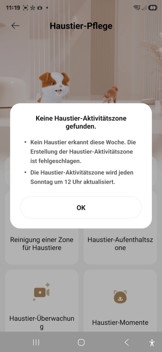

Didi 6 Beitrag Themenstarter
Neues Problem. Siehe Screenshot. Haustier wird nicht mehr angezeigt. Habe Haustier neu suchenlassen. Folgende Meldung wird mir seit über einer Woche angezeigt.
