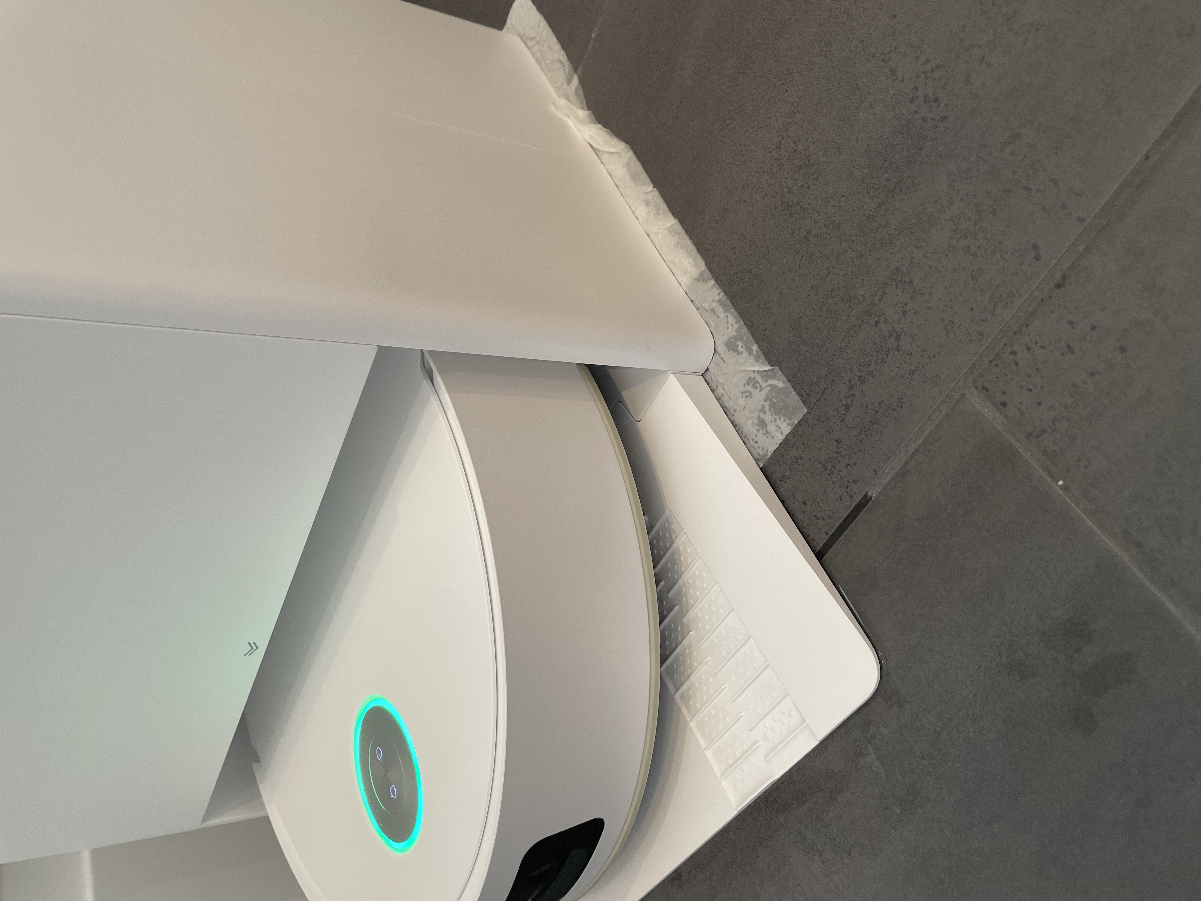

bei meinem Dreame läuft nach der Reinigung, wenn er wieder in der Basisstation ist und das Wasser abpumpt, mal mehr und mal weniger Wasser heraus, so dass teilweise die ganze Basisstation im Wasser steht.
Ich habe bereits die Dichtungen der Wasser- und Abwasserbehälter geprüft und gesäubert, die Abdeckung in der Basisstation unten hinten gereinigt und den Abfluss für Schmutzwasserabsaugung ebenfalls gereinigt.
Ist das normal? Habt ihr weitere Tipps, was ich noch tun könnte?

Kommt das Wasser bei dir nur in die Waschwanne beziehungsweise den unteren Bereich der Station oder läuft es auch seitlich aus der Station auf den Boden?

Vielen Dank!Diese Reinigungsschritte habe ich gemacht.Das Wasser läuft seitlich heraus.

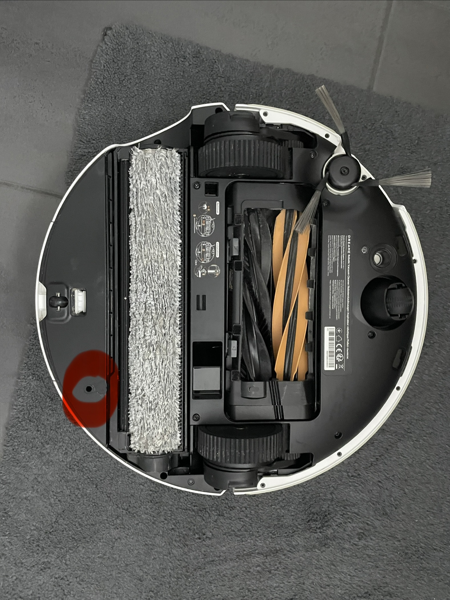

Jetzt habe ich herausgefunden, dass aus einer Öffnung auf der Unterseite des Dreame Wasser herausläuft.
Ist das normal?
