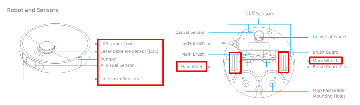

Ich würde zuerst ein paar einfache Dinge an der Navigation kontrollieren:
Den Lasersensor oben vorsichtig mit einem weichen, trockenen Tuch reinigen und schauen, ob er sich beim Start normal bewegt. Auch die Sensorflächen rund um den Roboter einmal sauberwischen.
Danach beide großen Antriebsräder kontrollieren. Sie sollten sich frei bewegen und beim Eindrücken wieder sauber zurückfedern. Auch der Stoßfänger vorne sollte sich leicht eindrücken lassen und anschließend von selbst zurückkommen.

Bezüglich des von Ihnen geschilderten Problems, bei dem das Gerät ein ungewöhnliches Fahrverhalten zeigt und nach wenigen Minuten zur Ladestation zurückkehrt, empfehlen wir Ihnen zunächst, in der App zu prüfen, ob eine entsprechende Fehlermeldung angezeigt wird. Bitte versuchen Sie außerdem die folgenden Schritte zur Fehlerbehebung:
Prüfen Sie, ob sich Haare oder Fremdkörper um die Antriebsräder gewickelt haben, und entfernen Sie diese gegebenenfalls.
Stellen Sie sicher, dass sich das LDS auf der Oberseite des Roboters normal dreht. Drücken Sie die LDS-Abdeckung vorsichtig nach unten und prüfen Sie, ob sie ordnungsgemäß zurückfedert.
Überprüfen Sie den rotierenden Teil des LDS auf Haare oder Fremdkörper, die die Rotation beeinträchtigen könnten, und entfernen Sie diese gegebenenfalls.
Kontrollieren Sie, ob sich auf der Geräteoberfläche hervorstehende Aufkleber oder andere Gegenstände befinden, die die Sensoren beeinträchtigen könnten, und entfernen Sie diese gegebenenfalls.
Drücken Sie die vordere Stoßstange leicht an und prüfen Sie, ob sie ordnungsgemäß zurückfedert.
Reinigen Sie den Linienlaser sowie alle relevanten Sensoren und stellen Sie sicher, dass keine Fingerabdrücke oder Verschmutzungen vorhanden sind.
