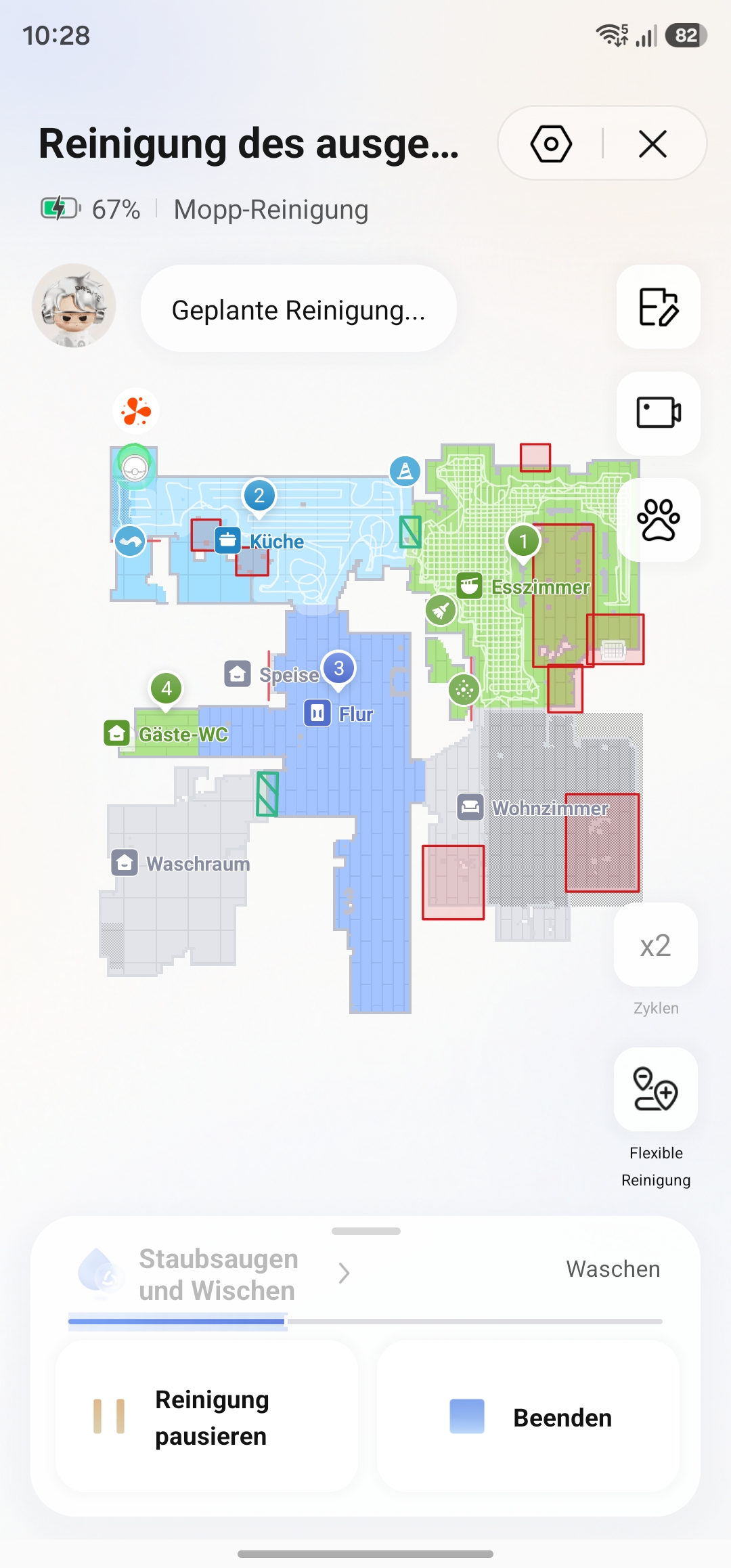

Hallo Zusammen. Der X60 wischt den Flur leider nicht. Wenn der Flur z.B. Raum 2 von 3 ist überspringt er den. Wenn ich versuche nur den Flur wischen zu lassen fängt er mit dem Prozess es an die Mopps bereit zu mache, sagt im Anschluss sofort, dass die Aufgabe abgeschlossen ist und fängt an die Mopps wieder  zu reinigen. Hat jemand ähnliche Probleme?

Klingt eher nach einem Kartenproblem als nach einem Defekt. Ich würde zuerst prüfen, ob der Flur sauber abgegrenzt ist und dort keine Sperr oder Teppichzone liegt. Den Raum einmal neu teilen und testen. Falls das nichts bringt, die Karte vorher sichern und komplett neu erstellen das hilft bei übersprungenen Räumen oft.

Eine Teppichzone ist vorhanden aber das war vorher auch kein Problem. Das fing erst gestern so an. Vielleicht werde ich eine neue Kartierung des Erdgeschoss vornehmen. Wie meinen Sie das mit den Raum aufteilen?

Wenn es für Sie in Ordnung ist dies zu posten , wäre ein Screenshot der Karte/ map hilfreich bei der Fehlersuche.

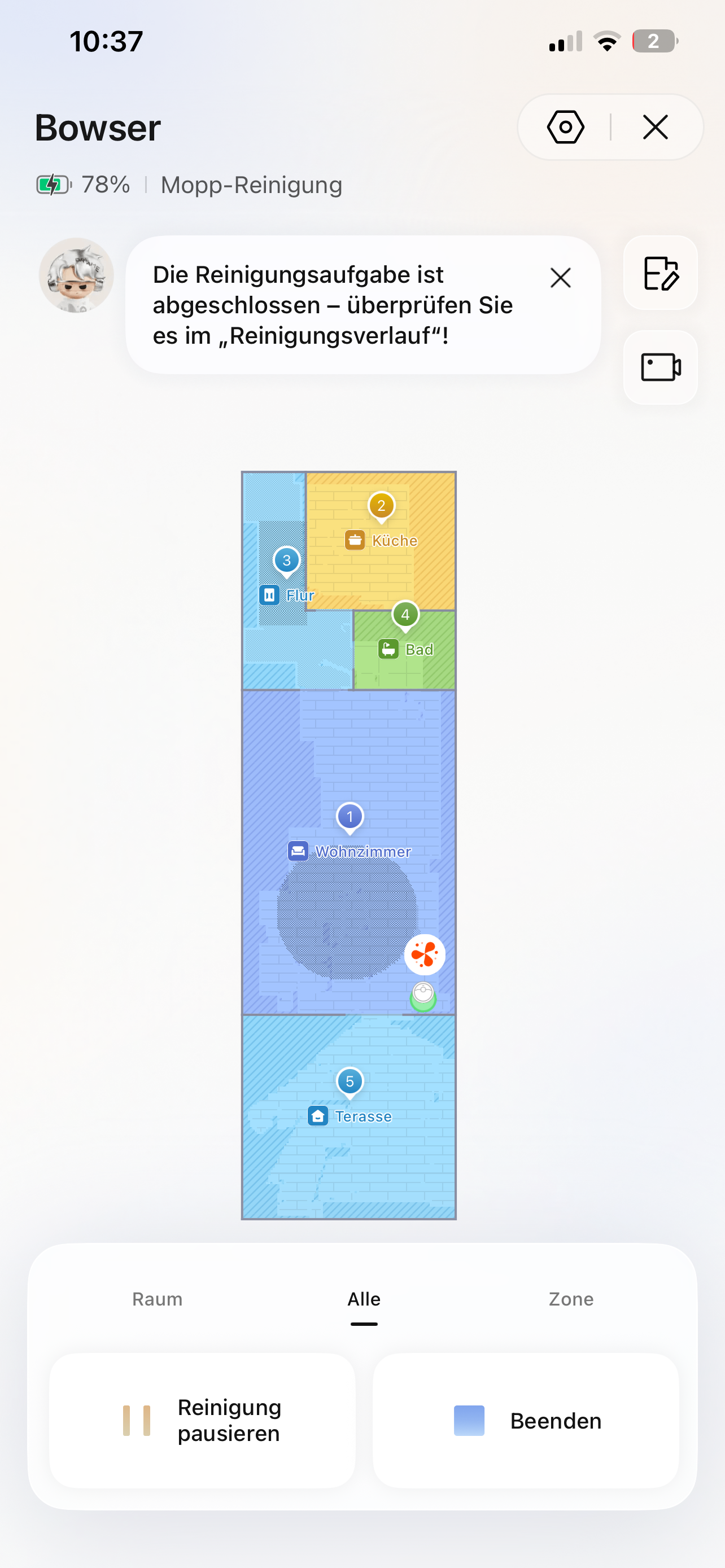

Meine Karte dient nur als Beispiel🙃

Bevor du die komplette Etage neu kartierst, würde ich noch einen kurzen Test mit der Teppichzone machen.
Entferne die Teppichzone im Flur einmal testweise oder ändere dort vorübergehend die Teppichstrategie und starte anschließend nur den Flur zum Wischen.
In der offiziellen Hilfe zum X60 wird ausdrücklich erwähnt, dass die Teppicherkennung bei aktivierter Teppichvermeidung den Zugang zu Bereichen verhindern kann.
Auch wenn es vorher problemlos funktioniert hat, wäre das eine schnelle Gegenprobe. Wenn der Flur danach wieder normal gewischt wird, weißt du zumindest, dass die Teppichkonfiguration mit hineinspielt.

Habe den Teppich auf der karte entfernt. Problem bleibt leider bestehen 🥸

Ich habe das Probleme gefunden. im gesamten Flur ist ein Teppichboden hinzugefügt worden (Hab das nicht erkannt🙃) Ich kann mich nicht erinnern, es so eingestellt zu haben. Das Erklärt auch warum er die Räder hochfährt wenn er durch den flur fährt.
Ups 😶‍🌫️
Danke für euren Einsatz Leute
