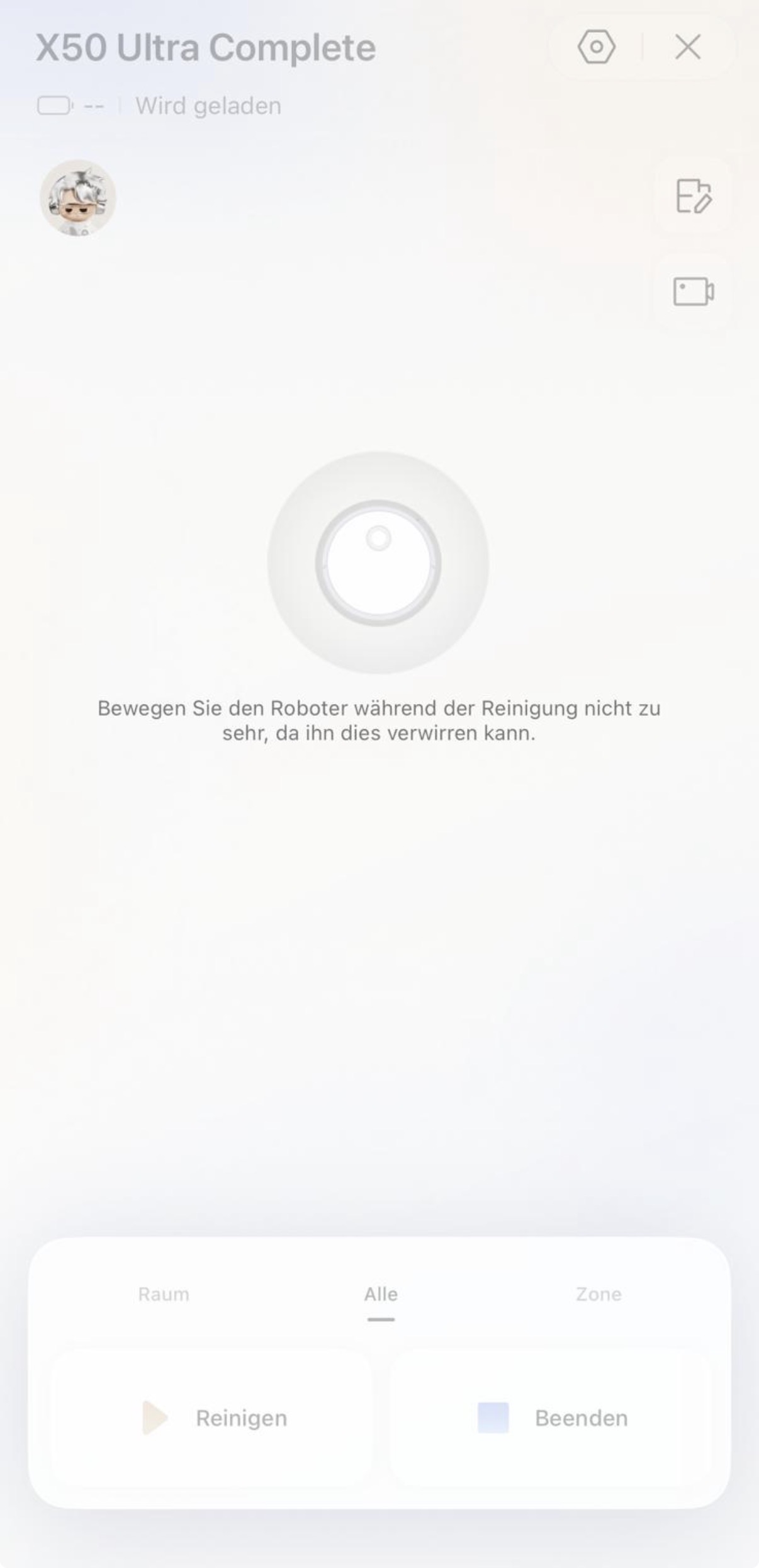

mein X50 bricht nach paar Minuten die Reinigung ab. Er bleibt auf einer Stelle stehen, macht zwar noch Geräusche aber es passiert nichts mehr. Ich kann in der App dann auch nichts mehr machen, da alles grau hinterlegt ist und im Aktivitätsprotokoll steht nichts drin. Jemand eine Idee für mich?

Kanmst du mal nen Screenshot von der App machen damit wir das ausgegraute sehen was du meinst

Update: hat alles leider nicht geholfen. Er bricht immer wieder die Reinigung ab, nach dem er ewig auf einer Stelle bleibt und dann reagiert in der App nichts mehr, alles ausgegraut und da steht dann immer etwas anderes. Das Bild ist nur ein Beispiel davon.
