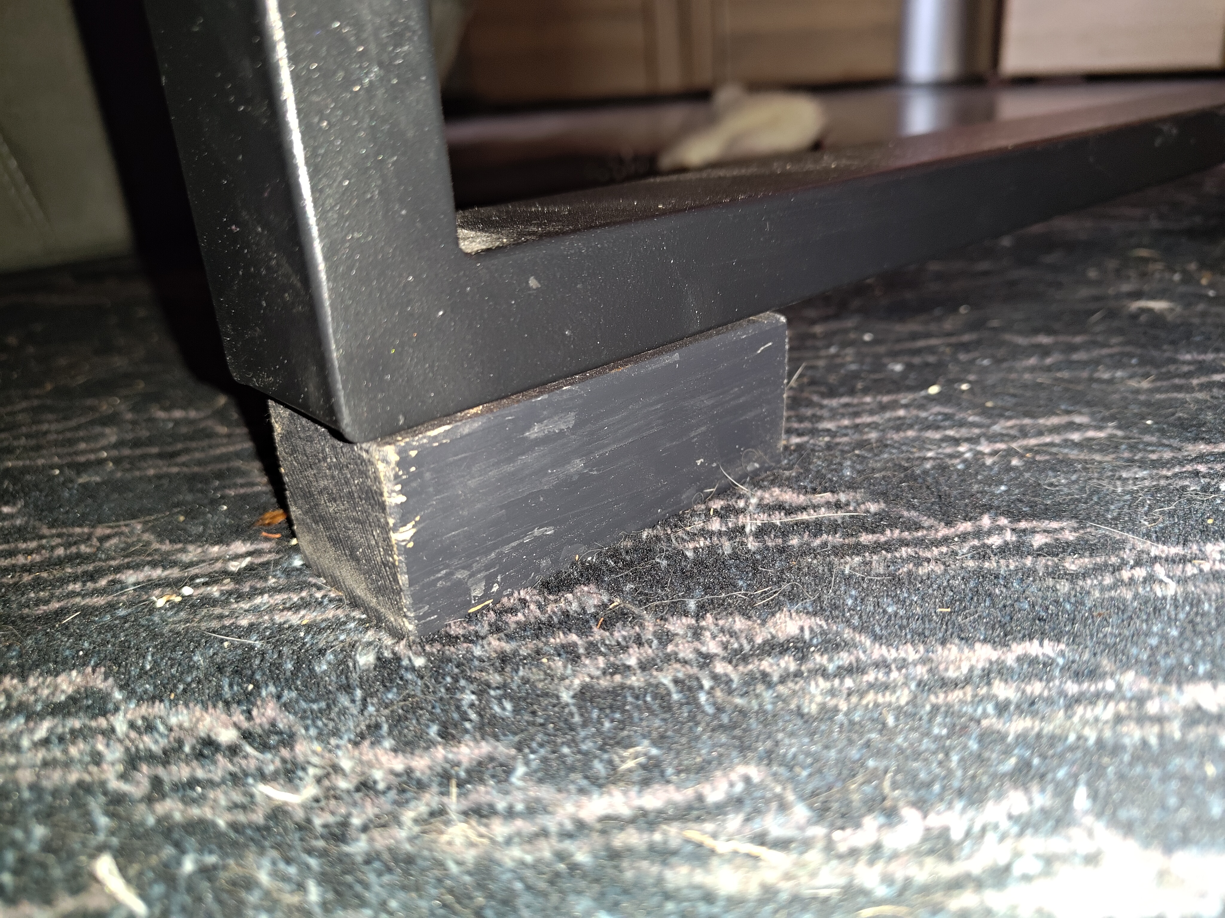

Das ist leider oft ein Problem, da er so niedrige Hürden nicht erkennt und sich dann daran fest fährt. Ich habe meinen Wohnzimmertisch mit schwarzem Holzklötzen erhöht, das fällt nicht auf und er ekennt es dann auch
